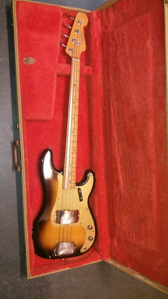

habe mir kürzlich einen Fender Jv Precision Bass zugelegt und der ist einfach super. Jedoch habe ich ein paar Fragen die hier vielleicht jemand beantworten kann.
Serial: JV059xx
Er hat ein kleines "Made in Japan" hinter dem Fender Logo
Neck Date: 1982
Neck Pocket: 1982 und ein roter 'A' Stamp
Pickguard: 1983 und CTS Pots (Konnte die Nummern entziffern)
Weiß jemand um welches Modell es sich genau handelt? Und was bedeutet der A Stempel?
Und wieso hat der Pickguard ein anderes Jahr?
Danke schonmal für eure Antworten
24580985_1426577760724732_360087266_n-jpg.177840

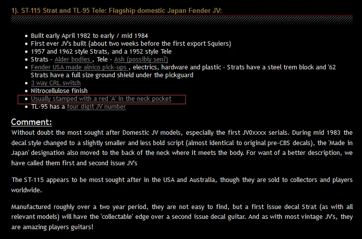

EDIT: Für alle die auch mal wissen wollen was ihre Stempel usw. bedeuten gibt's hier Infos.
http://www.21frets.com/squier_jv/jv_quick_guide.htm

Kannst Du mal ein par Bilder mehr hochladen? Wie breit ist der Hals am Sattel? Bitte auch mal ein Foto von der Kopfplatte von hinten....
Hab den Bass grad zum Anbrichten der Bünde beim Gitarrenbauer. Hauptsächlich mächte ich wissen was es mit dem roten 'A' auf sich hat. Auf der Rückseite der Kopfplatte ist nur ein Pin zur Gurtbefestigung.
Wollte bloß sicher gehen =D Das Gerät ist echt erste Sahne. Da die Elektronik CTS Pots sind sollte der Pickup auch USA sein oder? Der hat diese höheren Magneten an der A Saite.
Hab Rotosounds drauf. 45-105. Spielen einen Orange OB1-500 mit Hirschfelder 8x10 (SVT Nachbau + Horn). Hab grad auf einer Website die Lösung zum 'A' gefunden.
jv-png.177865
Ich gehe mal davon aus, dass die Stempel bei Gitarren und Bässen gleich sind. Wenn das stimmt habe ich also einen der ersten. :bier::bier:
