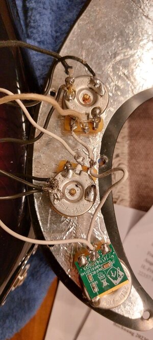

Gibt´s Fotos vons Ganze? Jetzt scheint die Potimasse auf dem heißen Anschluß zu liegen...
So, jetzt noch mal die Anschlüsse vertauscht. Auch nix. Die PU s funktionieren aber die Potis fitzeln jetzt wie blöd wenn man sie berührt.
Das ist so schade, denn die Fender Original Pickup klingt so toll und so viel besser als die Yosemite auf dem Bass. Es nervt mich gerade ungemein. Es muss doch eine Möglichkeit geben, die Dinger in Kombi mit dem Jazz Pickup zum laufen zu bringen.
Wahrscheinlich werde ich den Jazz PU auch tauschen müssen.

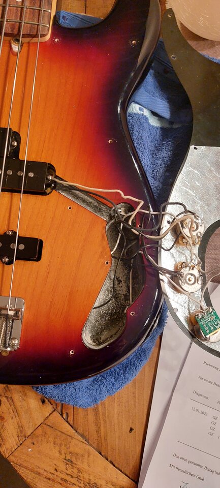

Mich wundert es schon, dass es solche Probleme gibt. Stell mal ein aussagekräftiges Bild von der Elektronik rein. Ist die Erdung dran?
