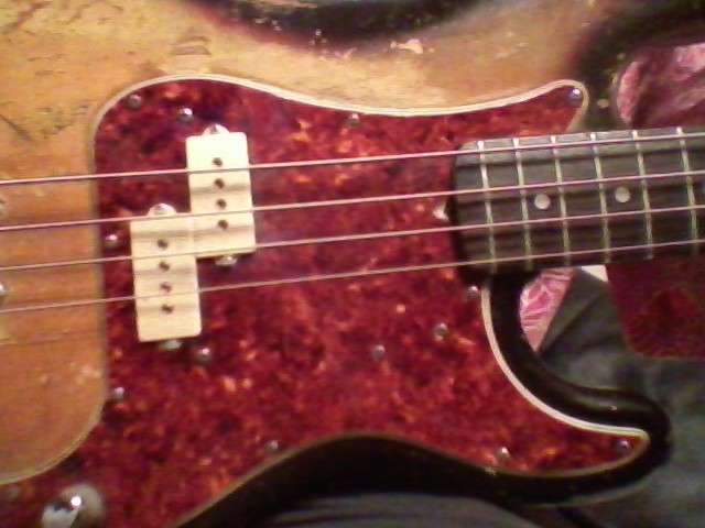

Hier das Pickguard. Man sieht, dass es am Rand schräg ausgeschnitten wurde, um die einzelnen Schichten zu zeigen.

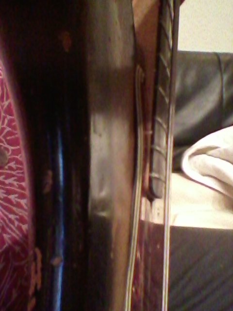

Hier der Versuch, das Pickguard von der Seite aufzunehmen. An der Stelle, wo der Hals endet sieht man, dass das Blech unter dem PG etwas verbogen ist.
Ich hoffe, dass man auf den Handyfotos etwas erkennen kann.
