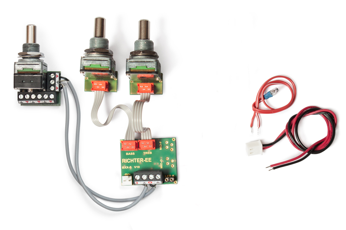

Richter macht schöne Sachen mit sehr niedrigem Batterieverbrauch:
