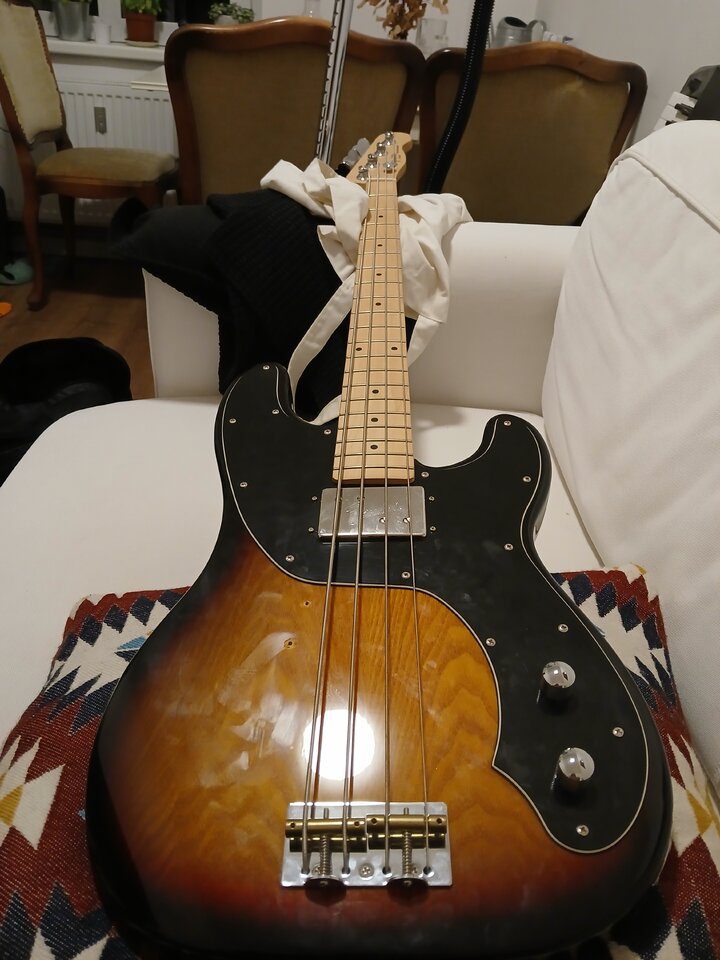

Moin,
Habe vor kurzem hier einen Vintage Modified Precision Bass TB erstanden und ich bin super happy mit dem Sound.
Da ich den aber auf C-Standard runter gestimmt habe und mir der sustain der Bridge nicht ganz reicht, spiele ich mit dem Gedanken sie zu ersetzen.
Dementsprechend meine Frage:
Kennt ihr gute 3 Loch neck thru Bridges, abseits der Badass 3, mit der man diese ersetzen könnte?
Danke euch im Voraus!

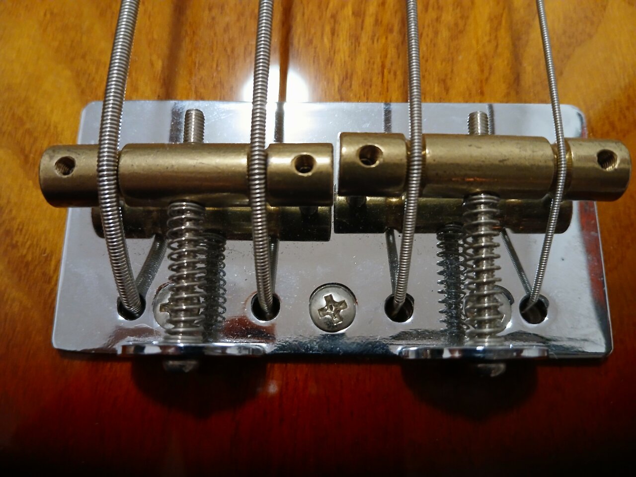

Sind die Saiten in tune?
Wenn du die an der Brücke, an den Seitenreitern, mal kräftig runter drückst, so, dass da ein anständiger Knick ist...
Könnte sein, dass dein Problem dann schon erledigt ist.💡
Reaktionen: KristBass, low-end und Chris65
Ja, Saiten sind in tune und halten die Stimmung auch ziemlich gut.
Ich werd's mal ausprobieren, danke dir für den Tipp!
Ist mein erster neck thru Bass und hab dementsprechend keine Ahnung wie da was aussehen muss :D
Reaktionen: bassilisk
Neckthrough heißt "durchgehender Hals".
Du meinst "Strings through Body".
Zu Deutsch: "Von hinten durchgefädelte Saiten". 😉
Die American Standard oder American Deluxe Bridge passt.
Ebenso kann man aus UK eine Bridge kaufe von Retrovibe. Diese ermöglicht sowohl STB als auch Topload, sieht im Prinzip aber wie die aus, die Du drauf hast, nur mit 4 Reitern.
Ich habe mit den alten 2-Saddle-Bridges aber eigentlich keine Probleme, was Intonation etc. angeht, bislang ging das immer ganz gut. Allerdings spiele ich auch in Standard-Tuning.
