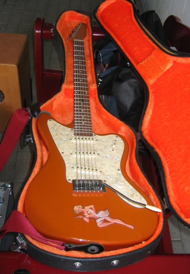

Nein, ich hatte auch schon einen Danelectro.
Im Laufe der Zeit bin ich aber bei diesem,
selbstzusammengeschraubtem Gerät geblieben.
76er Mensur und Fender "Fender VI Saiten :
damit geht beides, Basspielen und James-Bond-Thema-
artig rumtwängen.
Die Saiten passen in ein normales Strattremolo.
Ob der Danelectro den Saitenzug aushält kann ich
aber nicht sagen.
Die ganze Bariton/mediumscale Bass/Gitarre Mittelding
Sache sieht jeder anders, was man damit machen will und in welcher Stimmung.
Mit dieser selbstgebauten Hübschen kann man auch bassen und Gitarre spielen. Vor allen Dingen: man kann das kombinieren. Und gerade da sind die Flatwounds ganz toll.
