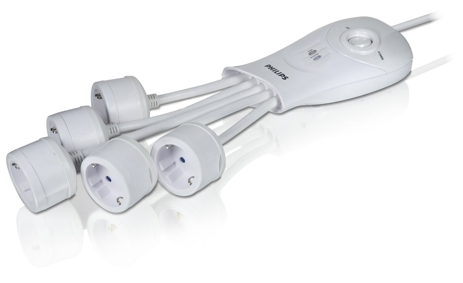

Hier ist eine käufliche Version.
Philips SPR 5540 Power Squid Überspannungsschutz 5-fach, weiß
von Philips
Kurzlink: http://www.amazon.de/dp/B0014RB4XA
Reaktionen: xroads
Der Power Squid ist schon so was, was ich mir vorstelle (was es nicht alles gibt...), aber vieeel zu groß und die Kabelpeitschen zu kurz. Dennoch: So was, ja!
von Philips
Hab ich noch nie gesehen.
Super tipp, danke !
