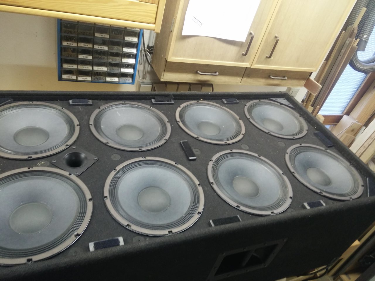

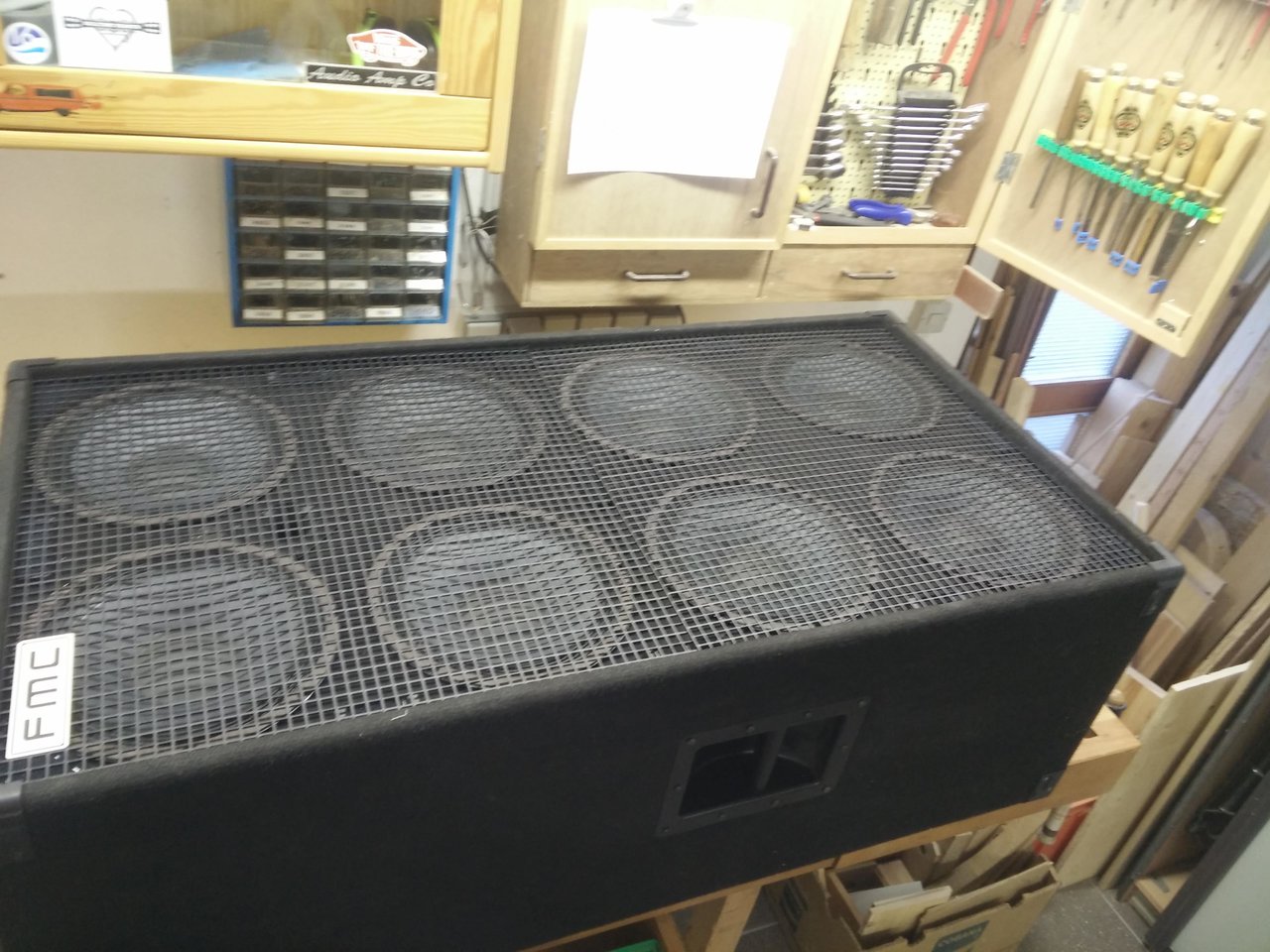

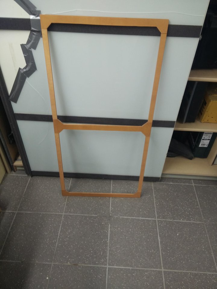

Das Gitter wurde entfernt

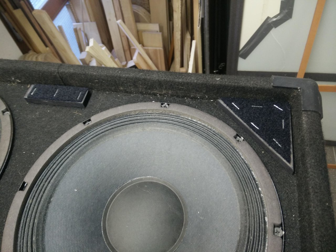

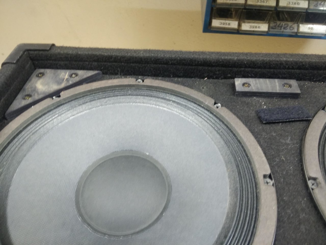

Auf die Schallwand wurden dann Abstandshalter aus Birke Multiplex aufgeschraubt um über den Rand der Speaker zu kommen.
Auf diese Hölzer kam dann Klettband (Flauschseite)

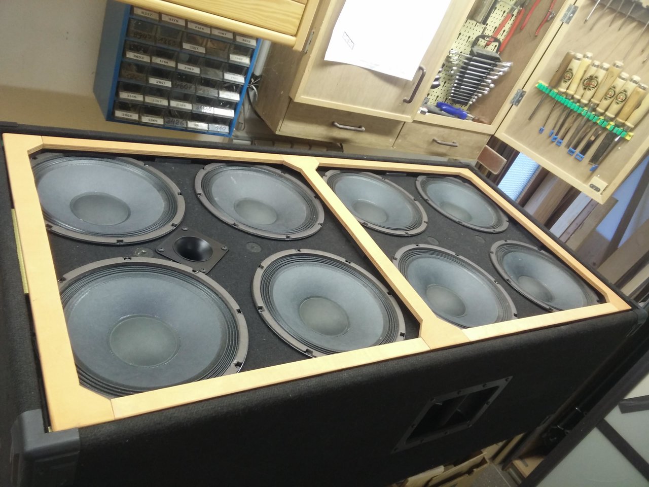

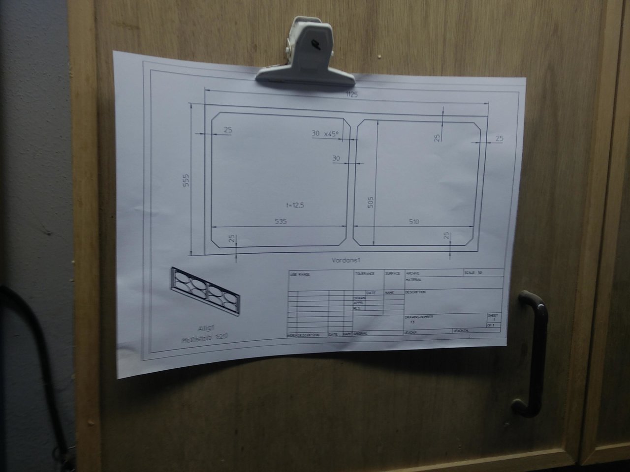

Auf der anderen Seite kommt ein Rahmen ebenfalls Birke MPX, dieser wird bespannt mit Cane Bespannung:
Der Stoff kommt am Dienstag, der Rest ist soweit fertig.
Ich hoffe der Rahmen ist stabil genug die Bespannung straff draufspannen zu können...
Wie sind da eure Erfahrungen mit den Bespannstoffen?
Ich hab schon einige Schallwände beszogen, aber noch nie einen Rahmen...

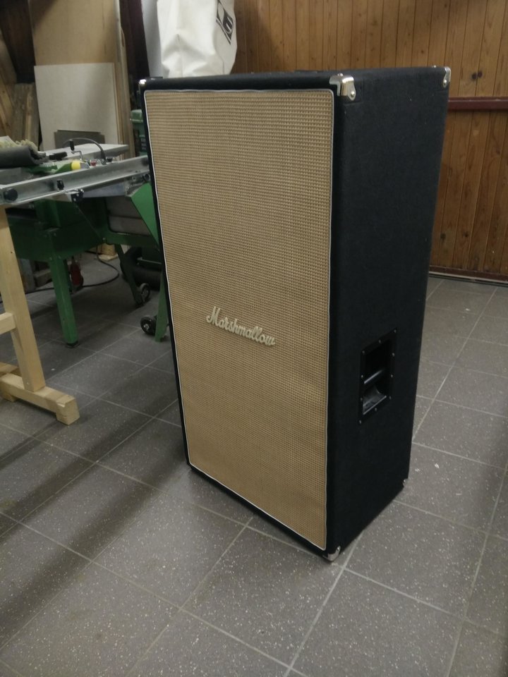

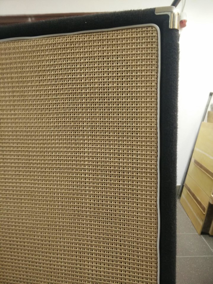

So fertig, vorläufig...
warum? Zum einen weil die Bespannung leider nicht straff genug auf dem Rahmen ist, das Material ist leider recht dick und störrisch, zum anderen weil beim letzten Tackern für den Keder der Rahmen weggeknickt und angebrochen ist, nicht dass das bei vielen Ampeg Boxen auch so wäre, aber das ärgert mich doch schwer.
Aber im Grundsatz ist das Ergebnis optisch so wie erhofft, es verleiht der Box eine klassischere Optik und gefällt mir sehr gut.

Also optisch ist das schon mal klasse.
Das mit dem Rahmen ist ja doof. Bei meiner 4 x 10er ging das ganz easy.
  • #13
Um den Rahmen ist es nicht schade, dar war aus ein paar Multiplexresten gebaut, aber es war doch recht viel Zeit... Naja...

Gibt da noch einen kleinen Trick wie die Bespannung etwas straffer wird . Mit einer Sprühflache etwas Wasser drauf. Nach dem Trocknen zieht sich das Papiergewebe etwas zusammen. Hat bei mir immer geklappt

Sieht cool aus. Schöner Stoff. Ich würde beim zweiten Versuch den Schriftzug nach oben auf den goldenen Schnitt rücken.

Gute Idee das probiere ich! Ich hatte auch schon überlegt, den Stoff komplett nass aufzuziehen. Hab nur Sorge dass es ihne dann verzieht, bzw. das der beim trocknen dann zu viel Spannung aufbaut... Hm, vielleicht mal mit nem Reststück probieren...
Marshmallow! Wie geil...:D
Ja Marshmallow ;-)
Der Schriftzug sitzt da weil nur dort eine Strebe ist. Aber du hast schon recht, optisch ist es zu tief.
ich hatte mir passende, gehobelte Holzlatten aus dem Baumarkt gekauft. Die sind echt prima Stabil.
Multiplex ist schon ok, ich habe die Leisten an den Ecken und Kreuzungsstellen aber überblattet und an der Kante der Überblattung ist, wen wundert es der Rahmen jetzt gebrochen.
