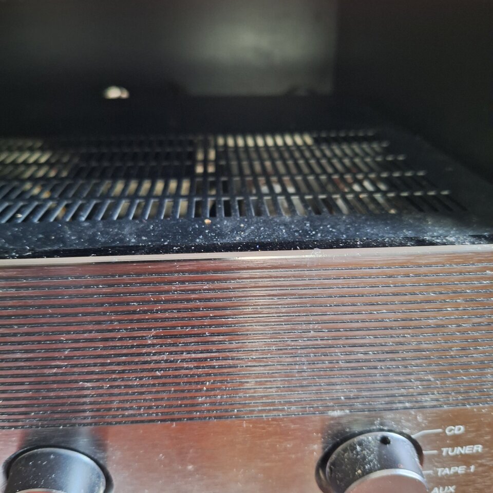

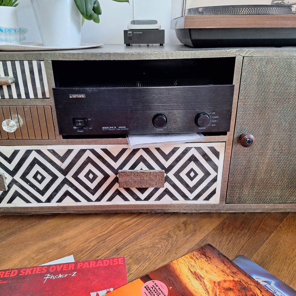

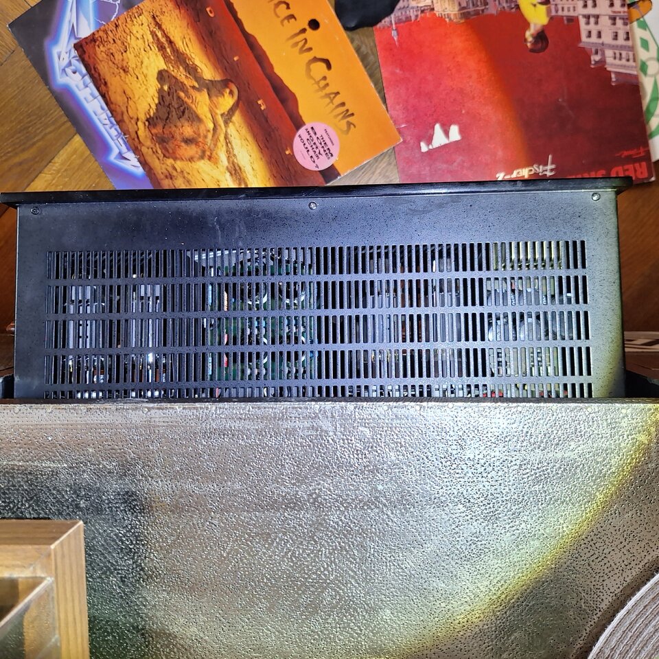

Hier mal ein paar Bilder, leider erkennt man nicht viel von den Innereien, ganz links zwei EL34 liegend, Mitte rechts die zwei des anderen Kanals und in der Mitte, im Quadrat angeordnet, die Vorstufenröhren:
r
ö
hren:

Hmmm, eigentlich sollte der Verstärker ja dauerbetriebsfest konstruiert sein. Heißt, Du erstickst ihn mit der Einbauart. Wo kommt die Luft rein? von unten? ist da auch so ein Schlitzblech?
Wenn ja, dann bekommst Du die optimale Kühlung, indem Du den Verstärker soweit aufbockst, daß oben und unten gleichviel Luft ist, und dann würde ich persönlich nicht hinten irgendwas hinters Sideboard ausblasen, sondern schlicht über dem Amp nach vorne weg. Also so ca. 1HE Lüftungsplatte nach vorn, hinter der gerne ein paar kleine, langsamlaufende (damit leise) Lüfter sitzen. Da gibts ja diverse Umrüstempfehlungen um den Digizwergen das Pfeifen im Walde abzugewöhnen.
P.S.: und die Todsünde ist ja auf dem Bild sehr schön zu sehen, ein paar Papiere, wo pack ich die gerade mal hin, unter dem Amp ist noch Platz. Unnu alda: Pfeif, wenn Du keine Luft mehr bekommst ;)
Reaktionen: bassilisk
..so sehe ich es auch. Wenn der Anp freistehend aufgestellt wäre, unten drunter frei, hätte er vermutlich keine Probleme.
Steht das nicht im Manual?
Auf mindestens 4 cm hohe Klötze stellen und im Notfall 2 Lüfter unterhalb der Endröhren, zB. 12V Lüfter, dies mit nur 5 V aus einem alten Handy-Netzteil betreiben, so bleiben die unhörbar und Du hast eine minimale Zwangszirkulation.
Ich bezweifle, dass der Amp den Hitzetod gestorben ist. Auf Bildern sieht das Innenleben tatsächlich nach Vollröhre aus. solang du die Schlitze oben nicht direkt abdeckst, dürfte da nichts passieren. Die Endstufenröhren sind ihrerseits im Amp ja sogar nahezu eingeschlossen und Hitzetransfer nur noch oben hin möglich. Solang die warme Luft aus dem Sideboard kann, sehe ich das als unproblematisch. Du kannst ja mal ein Thermometer mit reinlegen und den Amp laufen lassen.
Ich denke eher, die Röhre hatte einfach ihr Ende erreicht und dass die bei der Party ausgestiegen ist, war Zufall.
Reaktionen: E-A-D-G, win311 und crocoolli
Bei mir daheim laufen auch 3 olle Pioneer HiFi Röhrenreceiver seit Jahren problemlos ohne Lüfter.
Achte darauf, dass sie genug Platz zum Atmen haben, dann gibt's keine Überhitzung.
