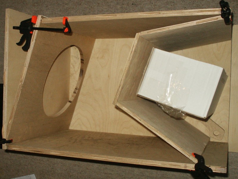

Moin,
vor einer Weile habe ich mir einen Yerasov Blackspace Vollröhren Amp besorgt. Studiotauglich, weil Nebengeräuschlos, Wartungsfreundlich, weil nur wenige Bauteile. Für diesen Amp habe ich ein 2 x 12" Fliptop Combo-Gehäuse gebaut. Zur Zeit sind 2 Eminence Beta 12B verbaut. Einen davon hab ich wieder abgelötet, weil der Combo sehr dröhnig klang. Der zweite Speaker sitzt da also quasi jetzt als passive Membrane, wobei der Magnet und die Schwingspule noch dran sind :-)
Das Combogehäuse ist rund 50 Liter groß, also rechnersich viel zu klein für diese Speaker. Kein Bassreflex, dafür der passive Speaker. Mit etwas Dämmung im Combo klingt das Teil nun schon ganz gut.
Nun vertragen die Speaker 250 Watt und sind vermutlich total überdimensioniert für den kleinen Amp. Weiß jemand von euch, ob es einen besser geeigneten 12" Speaker für diesen kleinen 20 Watt Vollröhreamp gibt?
Bin gespannt..

Aber zwei Beta-12 in 50 l, noch dazu geschlossen, kann nur dröhnen. Und mit nahezu allen anderen 12ern sind da ähnliche Problem zu erwarten.
Bei nem 12er würde ich im Minimum 35 l pro Lautsprecher ansetzen, eher 45-55l Das wäre dann äquivalent zur TL806.
Mit einer ordentlichen Reflexabstimmung klingt der Beta in 50 l gut (vorausgesetzt natürlich, man mag den Grundsound). Er mags übrigens gerne leicht bedämpft. Also bring am besten erstmal Deine Box in die Reihe und sieh Dich dann nach anderen Lautsprechern um.
Ohne es jetzt gerechnet zu haben: ähnliches erwarte ich für die meisten anderen 12er. Also auch für den genannten Fane.
Alternativ könntest Du 2 10er in die 50-l-Kiste setzen. Aber bitte vorher rechnen und nicht erneut total unpassende Konfiguratinen aufbauen.

Jup, die Kiste ist schon fertig und hat die Auschnitte für die 12'er. Einen dichtmachen ist kein Problem. Werde mich mal nach Fane Speakern umsehen.
Für die Berechnung war ich zu faul oder blöd, wie mans nimmt. Das Gehaüse sieht innen im Schnitt halt ziemlich verwinkelt aus :-) Langeweile im WInter, Idee vom Fliptopp ... :-)
