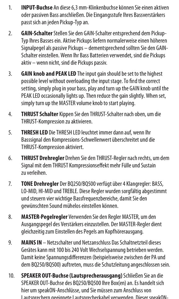

Das ist strange, so viel Unterschied kann das eigentlich nicht machen. Hier mal noch ein Auszug aus dem Manual:
3. GAIN knob and PEAK LED: The input gain should be set to the highest possible level without overloading the input stage. To find the correctsetting, simply plug in your bass, play and turn up the GAIN knob until thePEAK LED occasionally lights up. Then reduce the gain slightly. When set,simply turn up the MASTER volume knob to start playing.
Den Compressor (Thrust) hast Du aus bzw. den Regler komplett auf Linksanschlag? Denn es gibt noch die orangene LED, die leuchtet wenn der Compressor arbeitet. Die darf leuchten, wenn Compressor aktiv.

Das kann ich so nicht sagen. Ich lese im Manual genau die Bedeutung der LEDs, die ich intuitiv erwarten würde.
