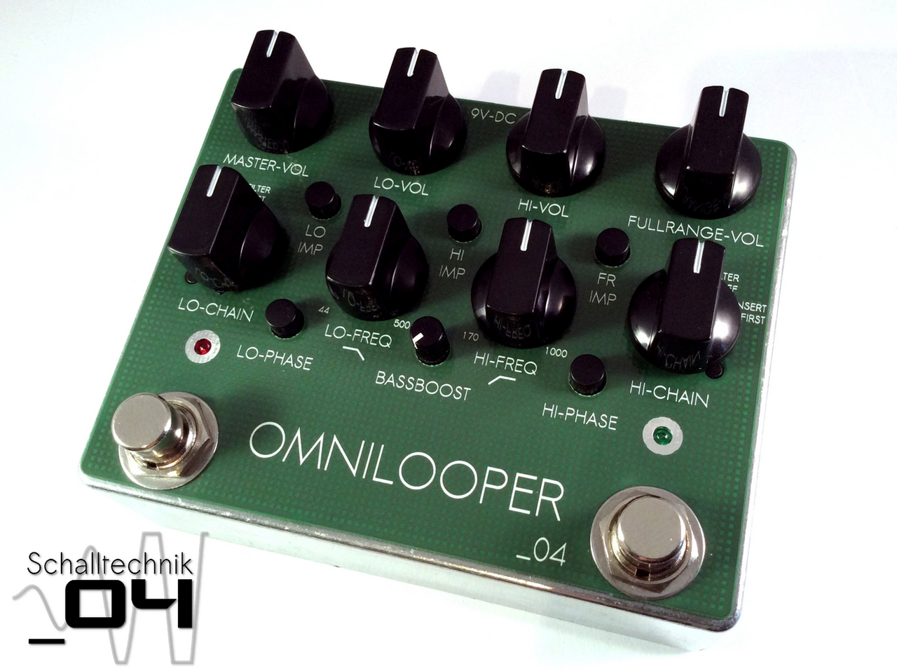

Hast du den Low Loop aus? Ich würde erstmal damit anfangen, alle Loops so einzupegeln dass sie einzeln ungefähr gleich laut sind. Dann probierst du mal den Phase-Switch am High Loop aus, ob das dann immer noch so ist. Ich denke das Problem ist entweder "low zu leise" oder Phasenauslöschungen, wodurch das Signal im high loop dann ohne Effekt zu laut wirkt... Teste auch den Bass-Boost ruhig mal aus, ob der das ausgleicht.
Parallel wirf mal den Chorus einfach ohne Omnilooper in die Signalkette und guck, ob das Phänomen dann ausbleibt.
Nur so können wir uns dem Problem annähern, alles andere ist Spekulation/ins Blaue hinein raten...
Der lowloop ist normalerweise mit comp immer an. Ohne omnilooper habe ich diese Problemchen nicht. Natürlich fehlt mir dann aber hier und da der Druck bei verschiedenen Effekten unten Rum. Daher wäre es cool, wenn ich den omni (oder gern auch eine andere Idee) sinnvoll zum Laufen bringe.
