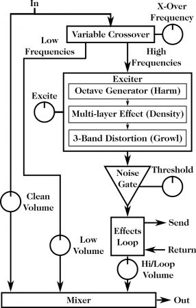

Hallo zusammen,
kennt jemand von Euch einen Effekt der erlaubt das Basssignal frequenzmäßig in einen Höhen- und einen Bassanteil zu splitten und anschliessend wieder zusammenzuführen? Eine Art Minimischpult im Format eines Boss LS1.
Damit könnte man doch den Höhenanteil wie wild filtern (Chorus, Verzerrter, Arcadiator etc.) und anschliessend wieder mit dem unbearbeiteten Bassanteil mischen. Ich könnte mit vorstellen damit immer ein durchsetzungsfähiges Basssignal zu haben und eben auch mal einen Gitarreneffekt verwenden zu können – ohne den typischen Basscut befürchten zu müssen.

Ich habe in der Zwischenzeit Antwort von Jupiter Effekte und KMA. Jupiter wollen nochmal ein paar Integrails bauen, haben aber dafür noch kein Datum. KMA könnten sofort noch einen bauen.
Mein Plan (und Floberts Tipp) bisher war mal bei Musikding einen BuffnBlender-Bausatz bestellen. Der splittet das Signal auf 2 Ausgänge und blendet beide wieder stufenlos zusammen. Mit einem (variablen) Hochpass schneide ich in einem Kanal die Bässe weg und ab geht`s über die Effekte.
Im Endeffekt habe ich ein Fullrangesignal zu dem ein moduliertes Signal addiert wird. Ob dann die Mitten- und Höhen 3 dB zu laut sind? Anschliessend soll noch ein TP rein des alles unter 40 Hz abschneidet und damit Speaker und Amp schont (ähnlich dem thumpinator – da gab`s mal einen extra Thread zu).
Das ganze hat dann halt keinen variablen X-Over, sondern nur eine Addition der Mitten- und Höhenanteils zum vorhandenen Kanal. Sollte aber mal im ersten Ansatz ausreichen um weitere Verbesserungen zu entwickeln oder was fertiges zu kaufen.

In der aktuellen Ausgabe von Gitarre & Bass wird Billy Sheehans Equipment vorgestellt. Dort wird auf einen Crossover (Rolls SX21) verwiesen bei dem man das Signal auf 2 Pfade aufsplitten kann, einen für die höhen einen für die tiefen Frequenzen(Trennfrequenz einstellbar). Laut dem dem Bericht führt dies zu einem weitaus besseren Ergebnis als das sonst übliche zumischen des Cleansignals (wie es z.B. bei vielen Basseffekten möglicht ist) weil sich die Signale dann nicht überschneiden oder so. Genaue Begründung hab ich nicht mehr im Kopf.
Könnt ihr das Bestätigen?
Das mit der Frequenzaufteilung würde ich nämlich selbst gerne ausprobieren, allerdings ist der Spaß nicht ganz billig und ich will nicht blind drauflos kaufen.
