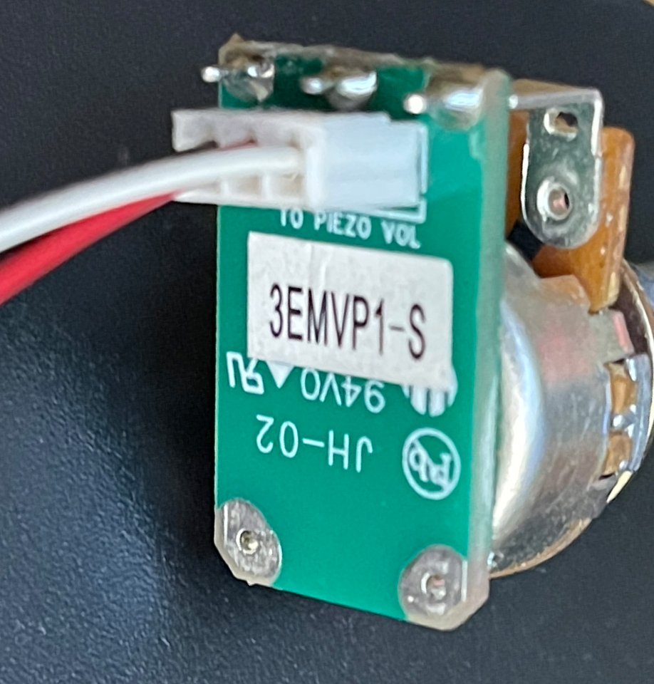

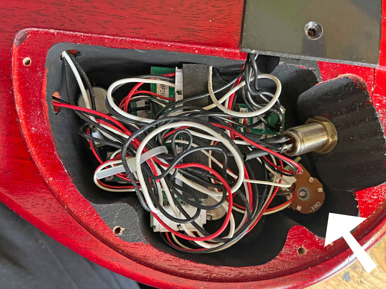

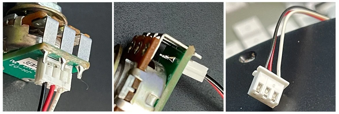

Ich habe mir einen neuen Poti bei Ibanez besorgt und wollte ihn einbauen. Das Problem dabei: die weißen Steckverbindungen lassen sich nicht lösen und die Kabel bekomme ich auch nicht raus. Ich google mir hier seit Stunden 1 Wolf und finde nix - was auch daran liegen könnte, dass mir das nötige Vokabular fehlt. Am Poti sind die Kabel durch die Platine verlötet (Bild 2), aber wenigstens die andere Seite (Bild 3) müsste ich doch abbekommen. Klar könnte ich einfach die Kabel durchschneiden und mir eine weitere Steckverbindung kaufen, aber so wirklich elegant ist das nicht. Sind das überhaupt lösbare Steckverbindungen?
Also: falls jemand hier 1 Plan von den Dingern hat, bzw. weiß, wie die Steckverbinder funktionieren: bitte melde dich! <3
Hast du mal ein Bild der Platine vom neuen Poti?

Was ist mit dem Stecker auf der anderen Seite, wo auch immer der hin geht? Offenbar muss der ja dort abgenommen werden.
  • #13
Hm, verstehe ich das richtig? Auf dem neuen Poti steckt bereits ein Kabel?
Ich glaube ich muss mal einen von meine Ibanez aufschrauben, damit ich weiß worum es geht. So fehlt mir irgendwie der Zusammenhang.
Yepp. Auf der anderen Seite ist genau so eine Verbindung, wie beim Poti. Sprich: der gleiche weiße Stecker, nicht abzukriegen weil die Kabel auch dort verlötet sind.
Verlötet ist nur die Aufnahme für den Stecker. Die Platine muß soweit raus, daß Du den Stecker gerade (nicht angewinkelt) rausziehen kannst. Die sitzen relativ fest, sind aber nur gesteckt.
