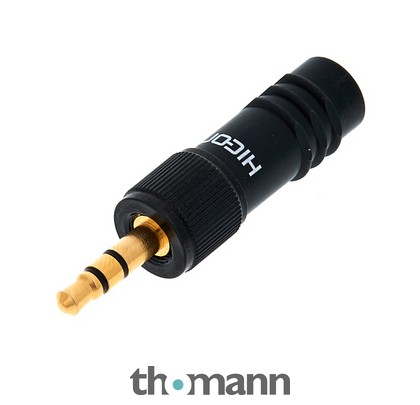

Ich hatte mir in der Zwischenzeit ein eigenes gelötet. Ist halt dieser nicht so optimale Stecker:
Aber einmal selbst ein vernünftiges Kabel gebaut, hält auch das.
