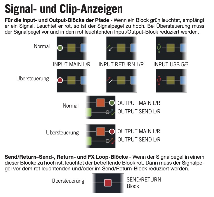

Ich hab mal weiter recherchiert: im HX Stomp gibt es Signal- und Clip-Anzeigen zum Einpegeln, im HX Effects hab ichs im Manual leider nicht gefunden...
Dazu noch 8 Blöcke möglich mit der aktuellen Firmware - ich probier das mal aus.

  • #30
So nützlich bis unabdingbar Peak- oder Clipping-LEDs an Mischpulten oder digitalen Geräten sind, in der analogen Insrumentenverstärkungs- und Effektwelt zählen meiner Meinung nach ausschließlich die Ohren.
