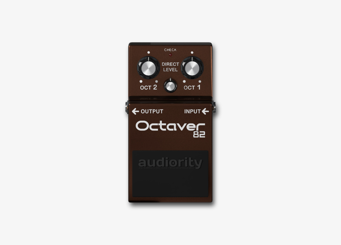

Ich würde sagen, dass man schon fast alles digital abbilden kann, Original OC2 Sound ist dabei wohl eine der schwersten Angelegenheiten. Der ist bei mir das letzte analoge Pedal auf dem Board geblieben. Es gibt eine kostenlose Emulation, die ist gar nicht schlecht:
