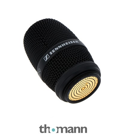

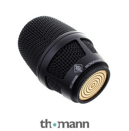

Sennheiser E965 anschauen. Das ist wie das Neuman ein Kondensatormikro, und es ist auch für Rockbühnen geeignet. Und es ist richtig gut.
da Neumann zu Sennheiser gehört, werden die beiden Mikrophonlinien mit 1" Kapsel (KMS104/105 und E965) technisch nicht sehr unterschiedlich sein. Es sind beides Spitzenmikros mit entsprechenden Preisen. Der Unterschied zwischen den 104 und 105 Neumann ist Niere/Superniere, beim Sennheiser ist das Pattern schaltbar.
Seit wann sind die Firmen denn fusioniert? Und seit wann gibt es diese Linien? Und was ist über etwaige Kooperationen vor der Fusion bekannt?
Beide waren im Studiobereich ja langjährig Konkurrenten, auch mit Kondensatormikros.
Daher würde ich über technische Ähnlichkeiten nicht spekulieren wollen - man müsste tatsächlich in die Mikros reinschauen oder etwas über die (Vor-) Geschichte des Zusammengehens wissen. Und da hab ich schlichtweg keine Ahnung.
Die Neumänner liegen übrigens preislich nochmal eine Nummer über dem E965.
seit 1991: https://www.neumann.com/de-de/company/about-us
Man bekommt ja auch schon seit Ewigkeiten austauschbare, Neumann gelabelte Kapselköpfe auf Sennheiser Handfunksender.
Ich gehe schwer davon aus, dass in den letzten 34 Jahren ein Technologietranfer stattgefunden hat, man aber gewisse Eigenheiten und die traditionsreichen Namen zweier der besten Mikrophonhersteller beibehält.
