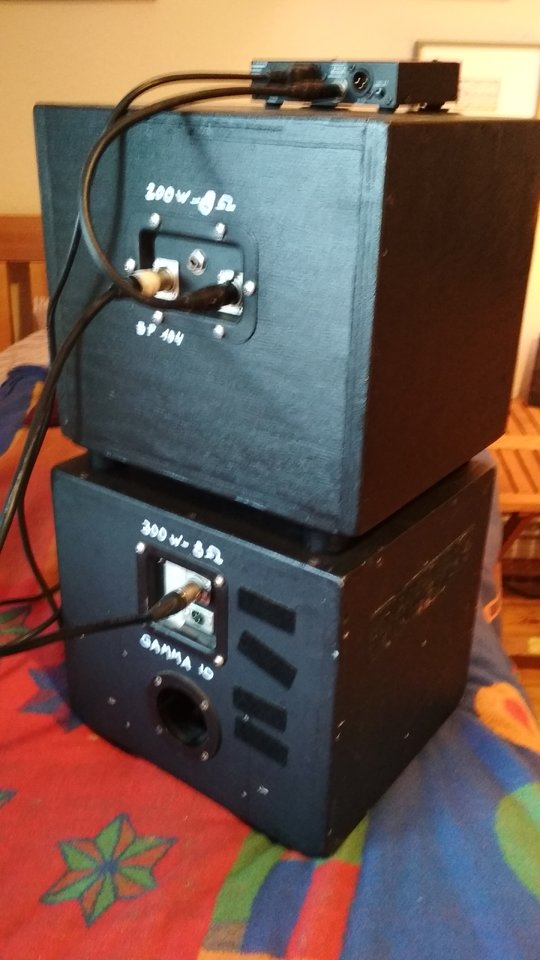

ich hatte im August eine Frage zum Bau einer kleinen Box mit dem Emminence BP 102 gestellt.
Nach einigen Ausfällen und Zeitmangel habe ich das Projekt abgeschlossen !

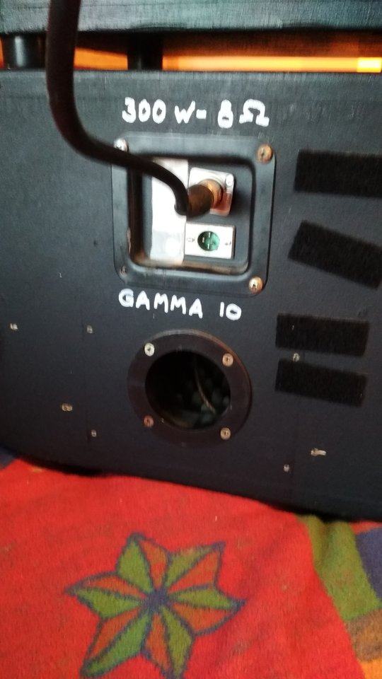

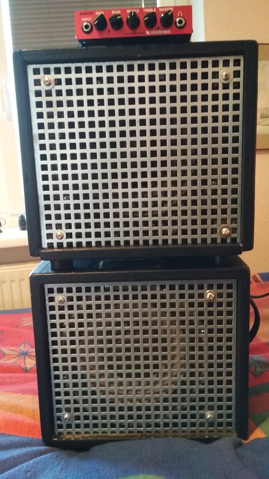

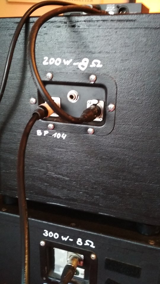

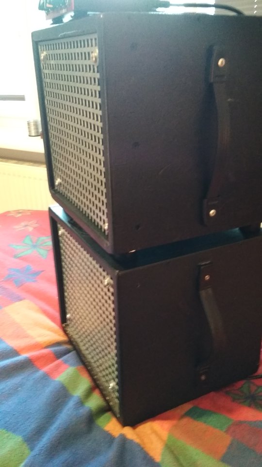

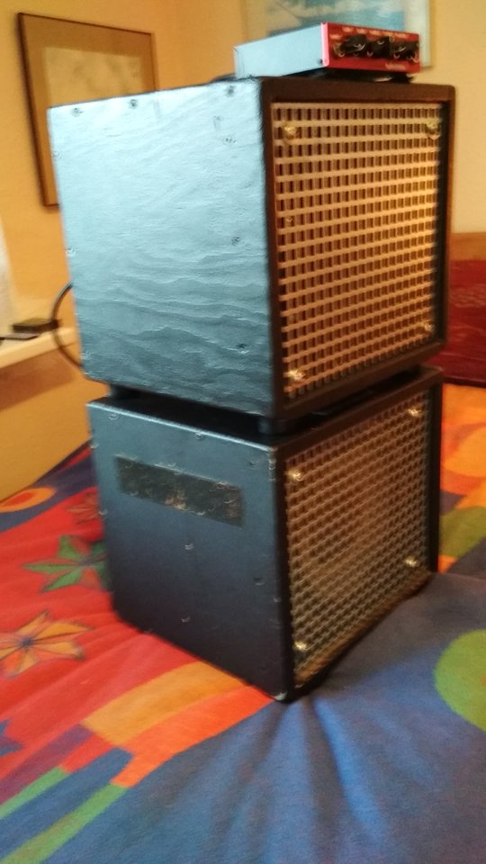

Das Gehäuse ist, genau wie sein Vorgänger, ein Würfel von 30 x 30 x 30 cm geworden.
In der ersten Box werkelt ein Eminence Gamma 10 mit Reflexöffnung, im zweiten nun also der Eminence BP 102.
Ich habe die geschlossene Variante gewählt und das Ergebniss ist toll!
Während der 8 Ohm Gamma anständig laut, bes. in den Tiefmitten sehr durchsetzungsfähig ist, besticht der BP 102 durch sehr angenehme Bässe, die ich so nicht erwartet hätte !
Da beide 8 Ohm Typen sind, lasse ich beide parallel an meinem kleinen TC BAM 200 im 4 Ohm -Modus laufen.
So erreiche ich max. Lärmausbeute und meine Band lächelte erst mitleidig, später wurde ich gebeten, doch etwas leiser zu spielen !
Die Kombination von Geschlossenen und Reflex - Boxen hat sich ( zumindest in dieser Kombination ) bestens bewährt !
Nur Mut zu eigenen Experimenten und dank Eurer Tips und Hinweise bin ich natürlich stolz auf mich !
