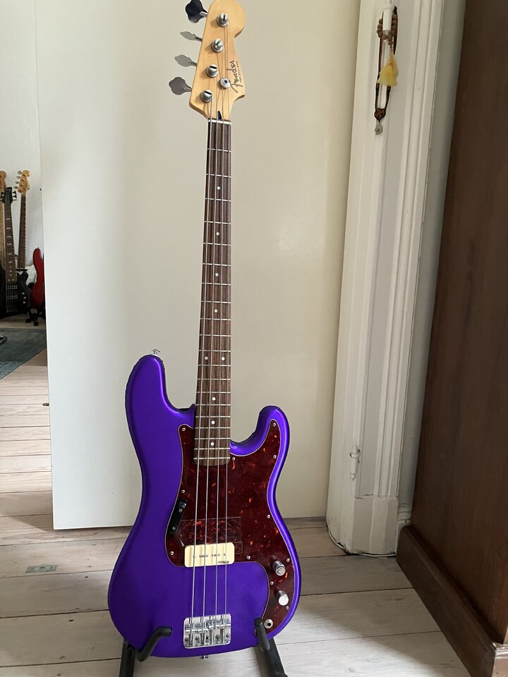

ich habe in einem Frankenstein Preci den Split-PU durch einen Gitarren P 90 von Wilkinson austauschen lassen. Es ist ein stacked P90 ceramic single coil sized humbucker von Musiclily und er kostet bei Amazon 24,90 Euro.
Mit dieser kleinen Investition wollte ich näher an der typischen Rickenbacker-Sound von Chris Squire und anderen herankommen, näher, als dies mit einem Jazz Bass geht. Und ohne einen Rickenbacker (oder eine Kopie) zu kaufen.

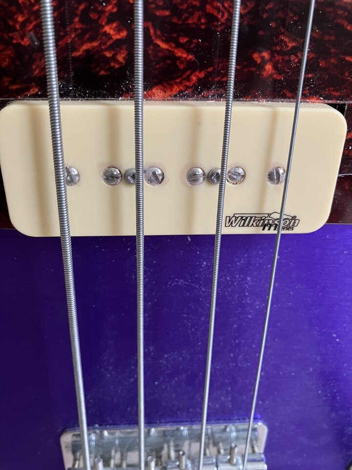

Das Experiment ist geglückt! Ein P90 Humbucker klingt ohnehin kräftiger und rotziger als ein Bridge-JB-Single Coil. Die Positionierung auf Höhe des Rickenbacker Bridge PU tut ein übriges und ist entscheidend. Zusammen mit diversen "Pedalen" vom Helix Stomp klingt es jetzt sehr nach growly Rickenbacker. Dass es ein Gitarren PU ist, macht übigens nichts.Und dass die D und die A-Saite über die Befestigungsschrauben des PU laufen, macht auch nichts. Keine Schwankungen in der Lautstärke, die Saiten werden gleichmäßig abgenommen.
YES! Mach Spaß das Ganze!
