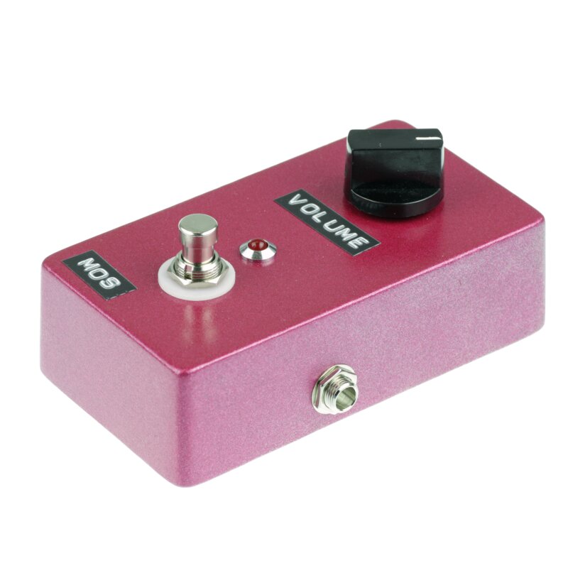

...oder Du holst Dir einen Bausatz:
Dein Vater wird sich garantiert freuen, wenn er dir zeigen kann, wie Du das Gerät lötest und zusammenbaust. Ist nicht schwer, perfekt für Lötanfänger.

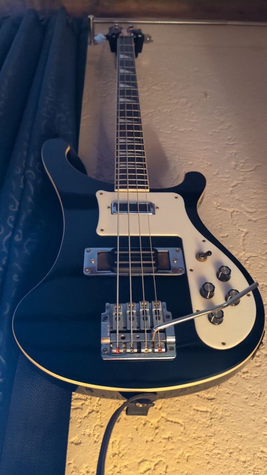

Ich habe selbst eine Rickenbacker Kopie von Career, die im großen und ganzen die gleichen Zutaten nutzt wie der Harley Benton.
Ein fetter Stingray pickup dürfte allein von den Abmessungen her nicht ohne weitere Fräsarbeiten in das vorhandene Loch passen. Experimentiere besser mit der Einstellung der Höhe des Pickups und stelle evtl auch die Saitenlage des Basses mal etwas tiefer.
Ich habe auf meinem Rickenfaker auch vor einigen Jahren den Bridge Pickup gegen einen Seymour Duncan Ric Pup getauscht. Der Unterschied ist da auch eher vernachlässigbar, man bekommt durch einen Tausch keinen komplett anderen Grundsound. Das sind eben 2 vollkommen unterschiedlich konstruierte Bässe. In deinem Fall würde ich alles lassen wie es ist und das geplante Budget eher in ein Booster Pedal investieren und vor allem in eine gründliche innerliche Abschirmung des Basses. Diese war bei meinem Exemplar nämlich werksseitig auch Mangelware.
