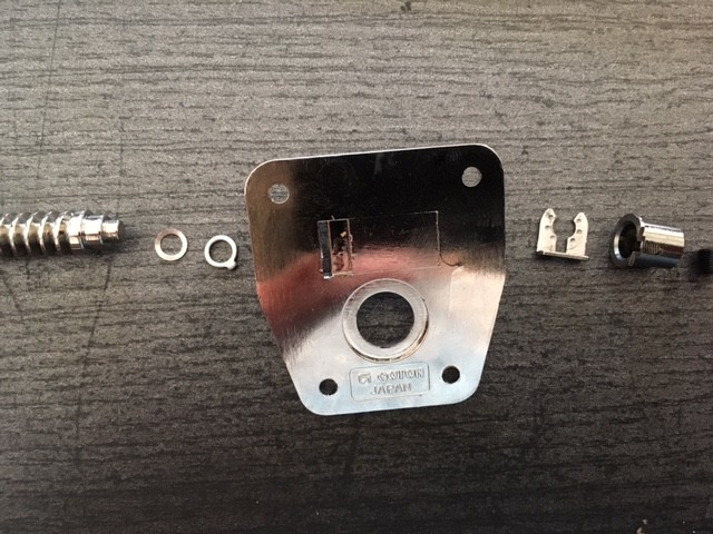

Hab mir einen Schwung Gotoh GB2 gekauft in der Hoffnung, dass die Dinger tatsächlich von links auf rechts umbaubar sind. Jetzt liegt der erste Tuner zerlegt vor mir und ich zweifle...
So wie die Grundplatte vor mir liegt, kann das nix werden. Die Welle wird auf einer Seite von einem Federring (?) arritiert, der mit seinem abgewinkeltem Ende durch die Grundplatte durchgeführt wird. Und die Fräsung zum Durchführen gibts nur auf einer Seite der Grundplatte. Hat irgendwer so eine Kiste schonmal umgebaut und kann etwas dazu sagen?

ja, am ende der achse wird von innen eine gewindebuchse in die aufnahme der grundplatte eingeführt, die hat einen kragen hat, der an einer seite flach gefräst ist (für die grundplattenfläche) und eine nut für eine nasenscheibe hat. der kragen fädelt sich automatisch in die fräsung für den abgewinkelten teil der feder. und die passt einfach nicht zusätzlich in die fräsung.

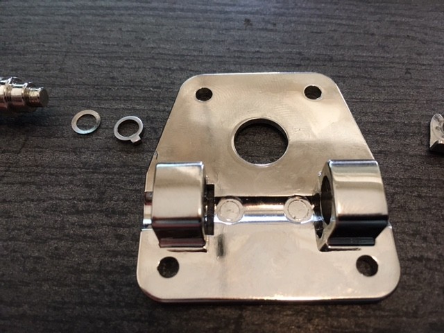

jetzt gibts bilder:
links in der grundplatte ist der schlitz erkennbar, in dem der abgewinkelte teil der feder (das ding liegt rechts von der grundplatte) greift. die gewindehülse rechts davon ist die gewindehülse. bei umbau auf rechts würden feder und hülse auf der selben seite sitzen - und da ist ein fach zu wenig platz
Und wenn du den Schlitz auf die andere Seite spiegelst, wo er fehlt? Sieht für mich nicht so aus, als wäre da was im Weg, um mit entsprechendem Werkzeug da ranzugehen.

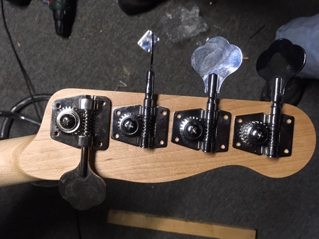

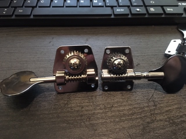

so, jetzt hab ich mein lager durchsucht und ein paar olle billigtuner gefunden - keine ahnung, was das für dinger sind. aber die sind in nullkommanix auf rechts umgebaut
aber die vier burschen sind echt hakeliges zeug.
Find ich auch! Wenn die Dinger machen, was sie sollen, würde ich die Gotohs bei Möglichkeit rückgehen lassen. Sind "Billigheimer" dank kleinerer Platte auch leichter?
na klar, die sind eindeutig leichter. aber so richtig schön laufen die nicht.
