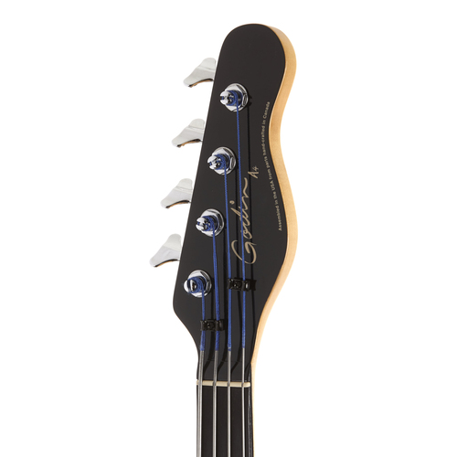

Liebe Basser-Gemeinde!
Ich hab vor kurzem einen phantastischen Godin A4 Fretless aus 2013 erstanden. Ich bin absolut begeistert von diesem Instrument nur eine Kleinigkeit gefällt mir rein optisch nicht, die Y-Flügel der verbauten Gotoh GB7 Tuner. Ich hab überlegt die kompletten Tuner gegen die aktuellen GB707 von Gotoh zu tauschen, befürchte aber, dass der Lack der schwarz lackierte Kopfplatte bei der Abnahme der verbauten Hülsen beschädigt wird. Jetzt hatte ich die Idee mir einen Satz GB707 zu ordern und nur die Flügel zu tauschen. So wie ich das sehe können die ja mit einer Schraube von oben abgenommen werden. Dabei stellt sich freilich die Frage, ob die Flügel von GB7 und GB707 zueinander kompatibel sind und 1:1 getauscht werden können. Vielleicht hat das hier im Forum schon jemand gemacht oder hat im Ersatzteilkistchen welche liegen und kann mir dazu Bescheid geben. Wäre super...
Vielen Dank schon mal fürs Lesen und für eure Ratschläge.
Bassige Grüße,
chrisie

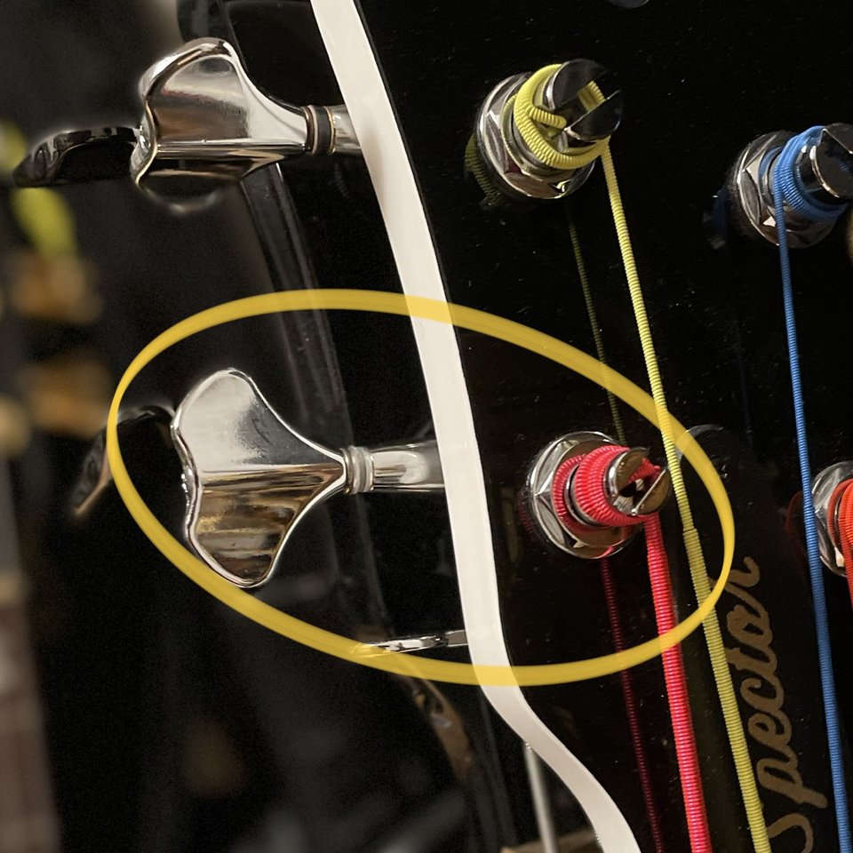

Ja. Sind se. Mehrfach gemacht. Oben ist ein Gotoh GB707, unten ein Hipshot Xtender mitm Gotoh GB7. Flügel passen.

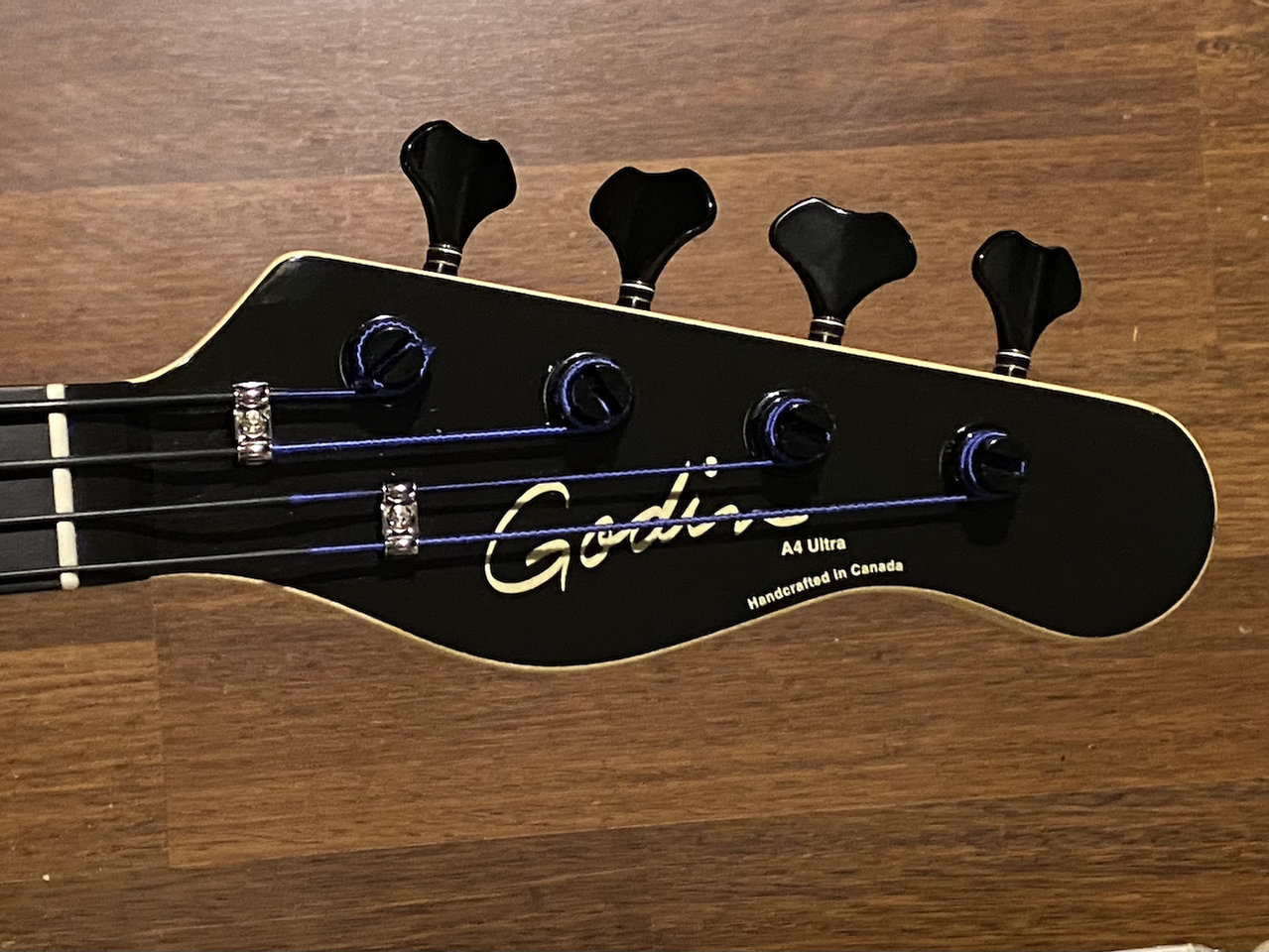

Egal, hab mir einfach mal auf Verdacht einen Satz Gotoh GB707 bestellt und die passen astrein und laufen perfectly smooth, wie der Amerikaner sagt. Geschmack ist bekanntlich immer Geschmacksache, aber so sieht das für mich schon viel besser aus.

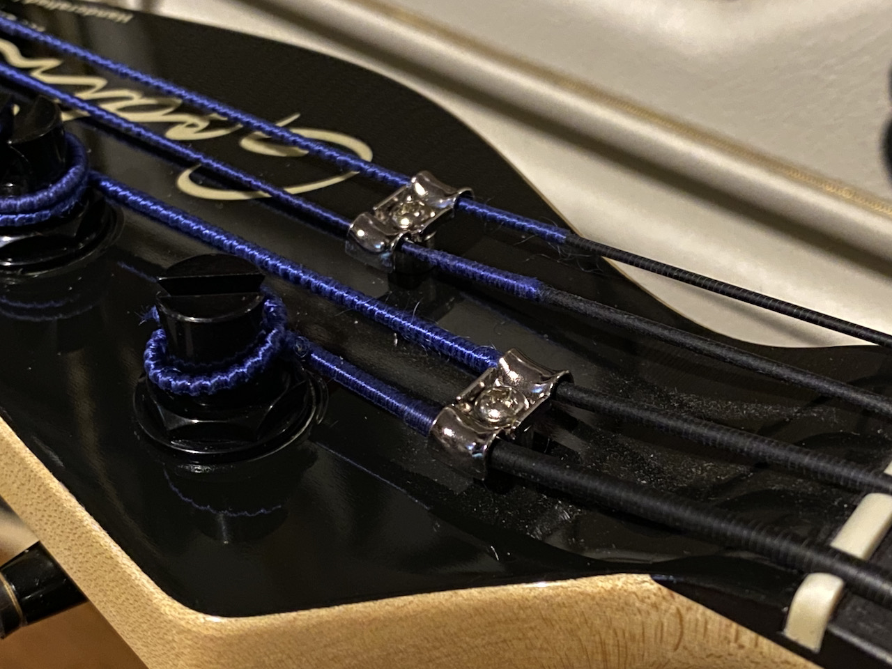

Das bringt mich zum nächsten Thema, die Saitenniederhalter - diese sollten freilich auch schwarz sein. Hab mir schon einen Ast gegoogelt, aber für Bass konnte ich solche "Butterflys" einfach nicht finden. Für Gitarren gibt's die zum Saufüttern, aber die sind passen freilich weder von der Höhe noch vom String-Spacing. Hat zufällig jemand eine Idee wo ich solche in schwarz beziehen kann? Plan B wären klassische runde, fendereske Tellerchen - die gibt's auch in schwarz,. Lieber wären mir freilich solche wie sie original verwendet werden einfach nur in schwarz...
Vielleicht hat ja jemand eine Idee oder ein Quelle wo ich sowas beziehen kann... wäre dankbar!
