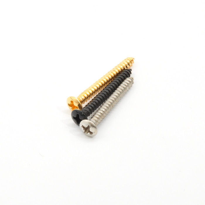

ich habe mir zwei Sätze Gotoh EP-B3 Gurtpins in schwarz kommen lassen um die bisher von anderen Klampfen für meine Frankensteine geborgten Pins zu ersetzen. Soweit alles bestens.
Mir fällt nur auf, dass die Schrauben nen ziemlich kurzen Eindruck machen (25mm Gesamtlänge, wovon Minimum 5mm im Pin stecken. Also die sind definitiv kürzer als die bisher benutzten (den Außendurchmesser habe ich noch gar nicht verglichen, aber zumindest die Schrauben eines bisherigen Paares passen nicht in die neuen Pins).
Ich mag die Produkte von Gotoh wirklich sehr, aber es ist schade, dass ich jetzt wahrscheinlich die Löcher dübeln und neue bohren darf, damit die Schrauben vernünftigen Halt finden. Hat jemand Erfahrung mit diesen Pins und den Schrauben? Sind die lang genug oder sollte ich eher zusehen, die durch längere zu ersetzen?

Ich hab die Gotoh EP-B3 Pins bei meinen beiden Warmoth Bässen auch benutzt.
Die mitgelieferten Schrauben habe ich gleich beiseite getan und welche von Rockinger genommen.
Die originalen waren mir auch zu kurz.
Die hier nehme ich grundsätzlich für Steg- und Endpinzwecke:

Danke dir. Dann werde ich da mal ein paar längere ordern, ich habe eh noch Sachen, die ich bei Rockinger bestellen wollte. Bleibt zwar immer noch die Sache, dass die bisherigen Schrauben ein breiteres Außengewinde zu haben scheinen, aber Leim und Zahnstocher (oder im Zweifel auch Dübel und Bohrer) habe ich ja da.
Ich habe bis heute nicht herausfinden können, warum bei den Pins statt normaler Holzschrauben mit steilem Gewinde, Schrauben mit flachem Gewinde und am besten noch zu kurz verwendet werden. Ich ersetze die immer sofort durch besser geeignete Schrauben.

Sind die von @Andreas_SH verlinkten in deinen Augen geeignete oder was würdest du für welche empfehlen?
Viel zu teuer :bad: Für den Stückpreis kriegst du ja fast ein ganzes Paket. Ich nehme ganz normale Holzschrauben aus dem Baumarkt und das funktioniert seit Jahrzehnten.
