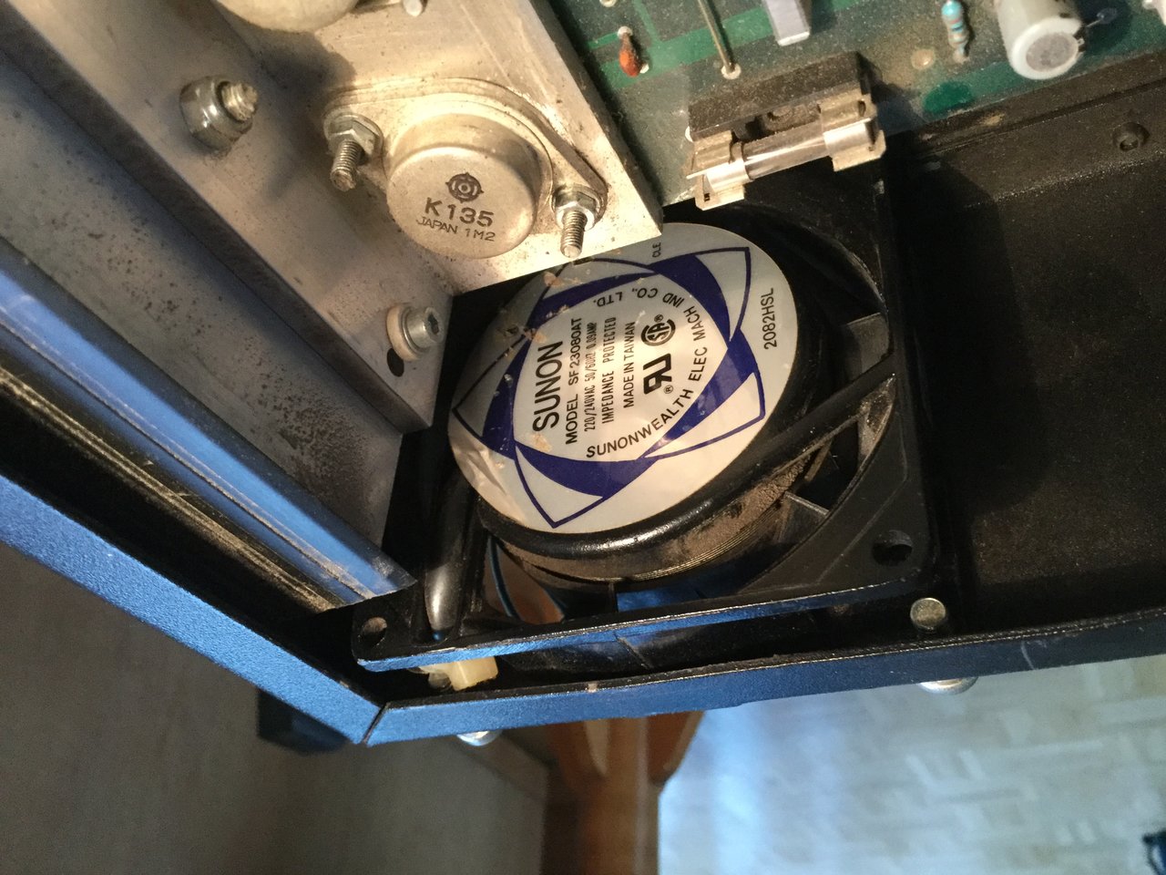

Guten Abend zusammen. Ich möchte gerne an dem o.g. Amp, den ich kürzlich hier in den Kleinanzeigen erworben habe, den Lüfter austauschen, da ich ihn zuhause nutzen will. Der Vorbesitzer hatte es bereits in der Beschreibung angekündigt und tatsächlich, das Ding macht wirklich einen Höllenlärm... Ich habe gerade mal das Gehäuse aufgeschraubt und ein Foto (siehe Anhang)gemacht. Ich kann wohl einen Lötkolben einigermaßen bedienen, bin aber elektrotechnisch komplett ahnungslos und frage daher mal die „erleuchteten“ unter euch: Ist ein Austausch für einen fortgeschrittenen Laien möglich und erfolgversprechend? Kann mir jemand evtl. sogar ein geeignetes Exemplar empfehlen? Besten Dank für eure Ratschläge und ein schönes Wochenende allerseits.
Nachtrag: Die Baugröße beträgt 80x80x25mm und das Betriebsgeräusch ist mit ca. 34 dB angegeben. Spezifikation gem. Typenschild: Betriebsspannung 220-240V Wechselstrom, 50/60 Herz, 0.09 Amp.
einen superleisen 230v Lüfter, 80mm, kenne ich nicht. Wenn er keinen Lagerschaden hat, wird die Auswechselung vermutlich nichts bringen.
Wenn du den nur zu Hause in Zimmerlautstärke nutzen willst, würde ich den einfach ausschaltbar machen. Oder erst mal ablöten und probieren, wie heiß das Teil wird. Bei geringer Leistung wird der Kühlkörper vermutlich nur handwarm.
Das ist noch der original Lüfter... die haben irgendwann alle angefangen zu rappeln... und büschn staubich isser auch.
Reinigung hilft manchmal, aber bringt oft nix als "Dauerfreude".... Noctua rein, mit kleiner Temperatursteuerung und
die Kiste sollte flüstern bzw. im Wohnzimmerbetrieb gar nicht erst anspringen... keine Sorge wegen "mal abklemmen"
des vorhandenen Lüfters, da die GA Amps gut gemachte Temperatursicherung haben und abschalten bevor irgendwas

@garotti und @Küche: Danke für die ausführlichen Antworten! Ich denke ich werde tatsächlich den Lüfter mal testweise abklemmen. Der Amp wird definitiv nur mit minimaler Lautstärke gefahren und wenn er ansonsten eine verlässliche Schutzschaltung hat, gehe ich ja auch kein Risiko ein... Wäre denn eine Temperatursteuerung sehr aufwendig bzw. teuer? Welche Teile bräuchte man dafür?

Widerstand ausgerechnet, und dann schaltbar einen fetten 50W Lastwiderstand davor, so hat der Lüfter dann nur noch die halbe Spannung bekommen und war recht leise.
Jetzt hab ich eine Schalter hinten dran, der "halbe Kühlleistung" für zu hause und "volle Kühlleistung" für Lauteres schaltet.

Update: So habe den Lüfter mal abgeklemmt und in moderater Lautstärke (...schlafende Kinder eine Etage höher) ein Stündchen gespielt. Das Ganze ist nicht mal handwarm geworden, ich denke ich werde noch einen Schalter davor setzen, um bei stärkerer Beanspruchung den Lüfter doch nutzen zu können. Ansonsten passt das so für meine Bedürfnisse. Das Einzige was mich noch etwas stört ist die besch.... Dosierbarkeit des gewünschten (niedrigen!) Lautstärkepegels.
