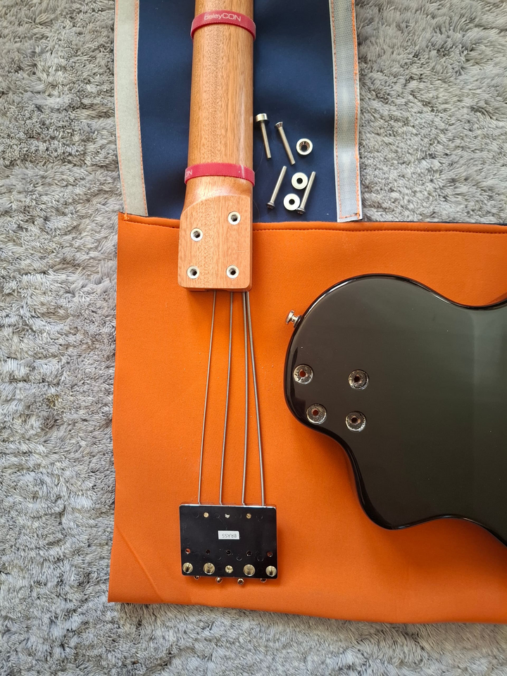

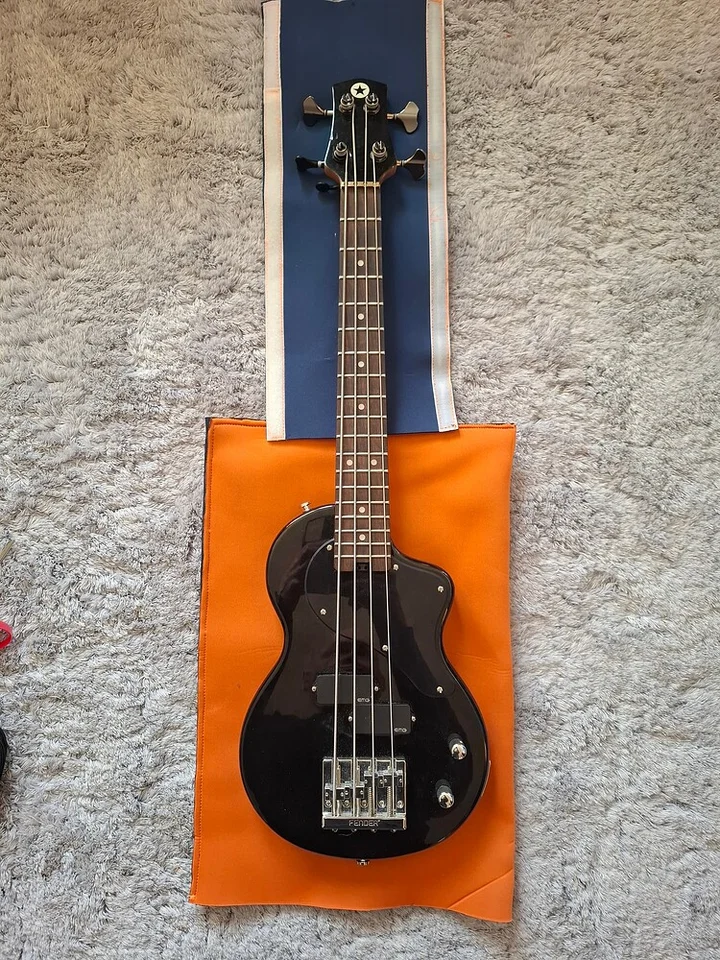

Ich würde die Schraubgewinde Lösung nehmen. Du musst nix grossartig ändern, und brauchst noch nicht mal nen richtigen Gigbag!
Für Fahrrad und Bahn wirklich ideal!
Mein Reisebass:
Die alte Bridge musste ich noch abbauen (weil dauerndes Ausfädeln der Saiten an den Tunern zu Saitenbruch führen kann!). Mit der Gotoh Bridge wäre das einfacher!
Auseinander gebaut:
Verpackt:
Und im Koffer:
Reaktionen: Gast86117, bassmeta und kevind35okc
