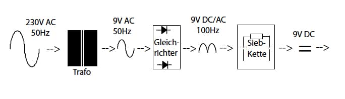

Netzteil-Prinzipschaltung

Sehen wir uns mal die Schaltung eines typischen Netzteils an: Der Netzstrom ist (annähernd) sinusförmig mit einer Frequenz von 50Hz. Er durchläuft den Transformator, der die Spannung auf 9 Volt AC herabsetzt und gelangt so zum Gleichrichter, der aus dem Wechselstrom einen Gleichstrom machen soll. Tut er auch brav – das Ergebnis zeigt sich dabei allerdings so, als habe er den unteren Teil der Sinuswelle gewissermaßen nach oben geklappt und hierdurch die Frequenz auf 100 Hz verdoppelt. Bei der so entstandenen “Mischung” von DC und AC spricht man von welligem Gleichstrom, wobei man den Wechselstrom-Anteil als Ripple bezeichnet. Würde man ihn in dieser Form zur Speisung unserer Audiogeräte verwenden, wäre ein 100-Hz-Brummen unausweichlich. Aus diesem Grund wird der wellige Gleichstrom in einer so genannten Siebkette weitestgehend vom Ripple befreit und erscheint an deren Ausgang in der gewünschten Form. Nun hat aber eine solche Siebkette, die vornehmlich aus einem oder mehreren Kondensatoren besteht, nur eine begrenzte Kapazität, die auf den Maximalstrom des Netzteils abgestimmt ist. Wird der auf dem Typenschild angegebene Strom (z.B. 0,5 Ampere = 500 mA) überschritten, verliert die Siebkette einen Teil ihrer Wirkung und unser Ripple erscheint wieder am Ausgang mit den beschriebenen Folgen.

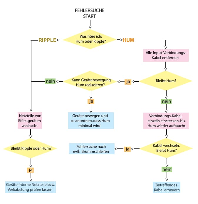

Um die Ursache für ein brummendes Setup zu finden, muss man also zunächst unterscheiden, ob es sich dabei um 50Hz-Brummen (Hum), z. B. durch eine Brummschleife, handelt oder um ein Ripple mit 100Hz, hervorgerufen durch ein defektes, bzw. überlastetes Netzteil. Hierzu dreht man den Amp leise, verbindet den Eingang mit einem Klinkenkabel, berührt dessen Spitze und vergleicht das auftretende Brummen mit der Tonlage des brummenden Setups – klingt es gleich, handelt es sich dabei um Hum (50 Hz). Klingt der Setup-Brumm hingegen eine Oktav höher (100 Hz) und etwas schärfer, haben wir es mit Ripple zu tun. Im Folgenden findet Ihr eine Checkliste, den Brumm aufzuspüren. Viel Erfolg dabei!
