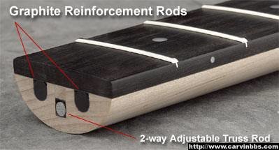

Gibt es eigentlich irgendwo eine Beschreibung/Grafik/Fotos wie diese "Posiflex" Graphit-Einlagen aussehen und wie sie eingebaut sind?
Nur aus Interesse, ich hab NIX gefunden...
Ich finde es gerade auch nicht direkt von Fender, aber es sieht so ähnlich aus:
Es gibt aber ein Werbebildchen von Fender, aber noch aus den 90ern, müsste man Deepsearch machen.
Ich habe zwei Bässe mit Carboneinlagen und bin da happy mit. Mangels A/B Vergleich Ohne könnte ich aber nicht sagen ob es nicht Ohne auch toll ist.
Ich hatte mal einen 2006er Ami P, der hatte das; der Hals war Mucksmäuschen still, da hätte ich alles draufspannen können.
Vor ca. 25 Jahren hatte ich bei meinem damaligen 96er Am. Std. Precision fretless ein Ebenholzgriffbrett von Ralf Börjes in Zwischenahn
aufbringen lassen. Beim Abfräsen des alten Palisandergriffbretts haben die beiden Graphitstäbe dem Ralf fast die Fräse zerlegt.
Man war der sauer! Die Stäbe müssen irgendwie noch mit in den Griffbrettbereich reingeragt haben.
Finde die originale Fender Darstellung auch nicht auf die Schnelle...
