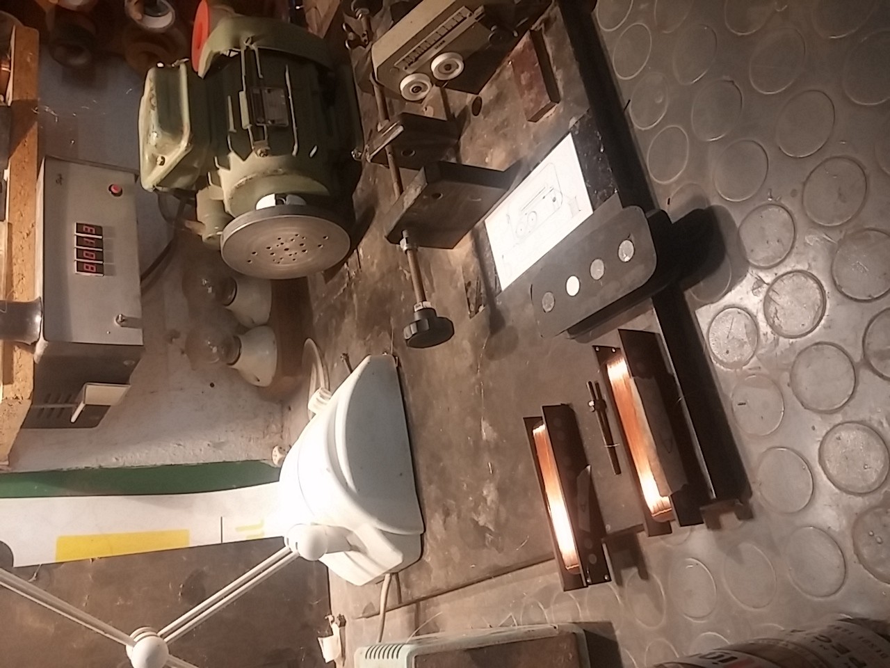

Ich hab mich vor ein paar Jahren damit beschäftigt PU's selbst herzustellen.
Ich habe eine Microcontoller gesteuerte Wickelmaschine entworfen und gebaut.

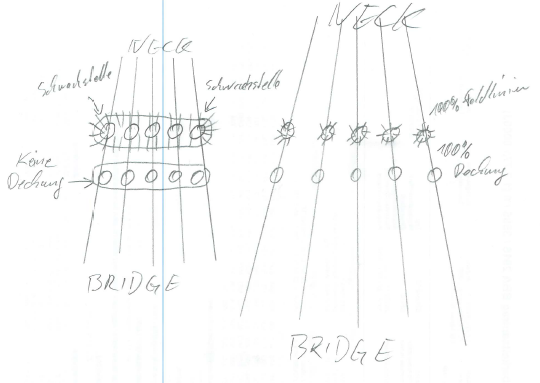

Der feine kleine Unterschied, gegenüber den Standard PU's wie sie auf dem Markt sind, liegt bei mir, dass ich 10 Einzelspulen gegenüber der Krux mit den oval gewickelten zwei Spulen verwende. Bei mir bekommt auch jede Spule einen eigenen Magneten.
Das Design des Gehäuses passe ich 100% der Saitenlage bzw. der Drift zwischen Bridge und Neck an.
Das bedeutet, zwei zugehörige Spulen sitzen exakt unter der Saite.
Wenn schon eigenbau, dann richtig!
Beim Standard HB gibt es im Außenbereich eine Anhäufung der Feldlinien.
Das beeinflusst den Ton der B und der G Saite.
Die mittleren Saiten sitzen nur tangierend zur Ovalspule.
Der Aufwand für ein 5 Saiter ist bei meinem schon sehr groß.
Die 10 Spulen wollen alle gewickelt werden :D

Und schneller herzustellen als meine.
Schaun gut aus.
