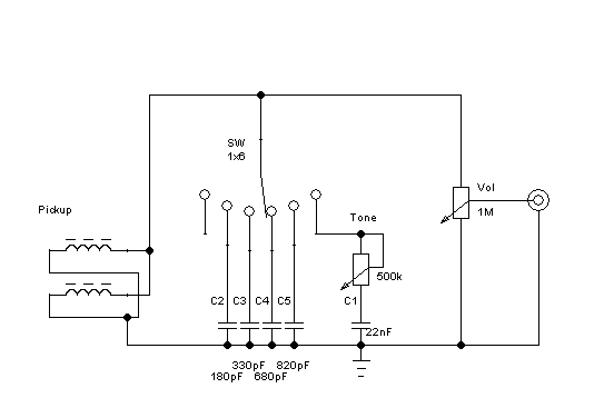

Der Bass wird zunächst eine Aktivelektronik bekommen, die der alten Stingrayelektronik entspricht und nur an den hier verbauten Pickup angepaßt wird. Da der SerienPU aber für mich passiv erstaunlich gut klingt, werde ich daneben auch eine passive Banane mit einer meiner unbedeutenden Meinung nach sinnvollen Schaltung machen. Ein Drehschalter mit verschiedenen Kapazitäten bietet sich bei dem höhenreichen Pickup geradezu an.

Jetzt habe ich endlich etwas Zeit, mich eingehender um den HB zu kümmern. Gerade modifiziere ich die originale Banane auf diese Variante:

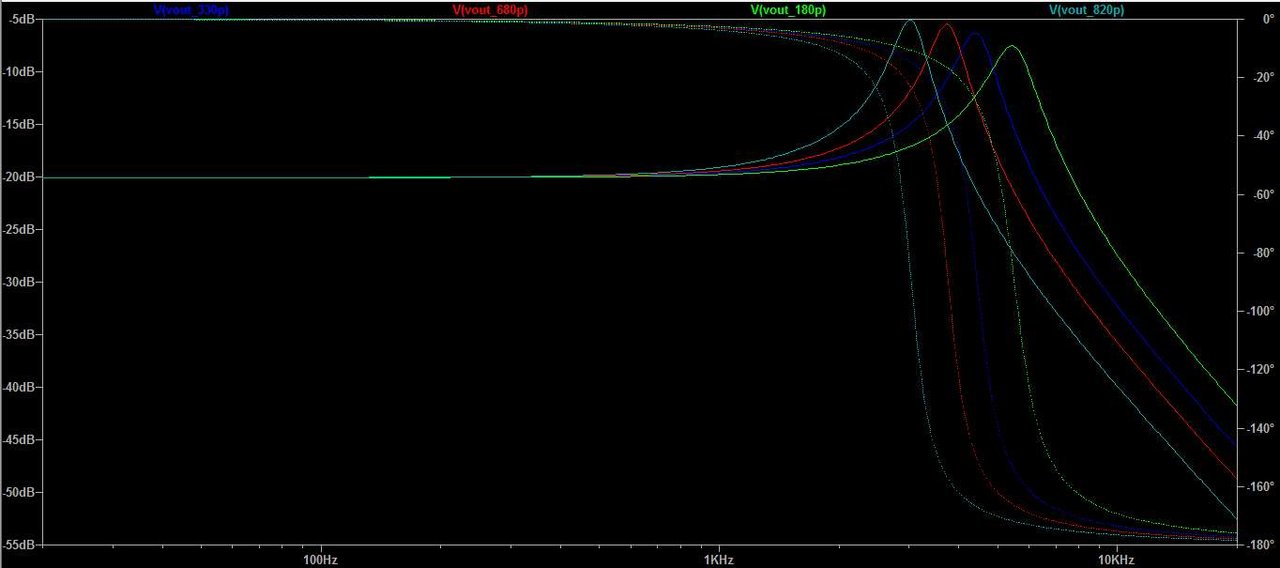

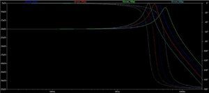

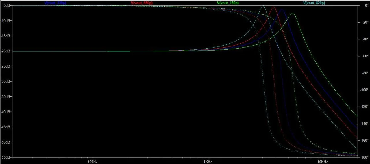

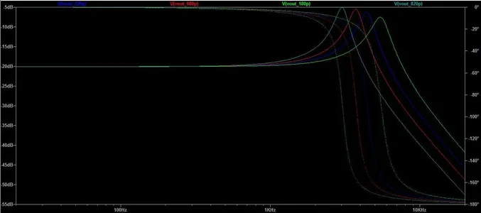

Ziel ist, eine ausgerägte Resonanzspitze zu bekommen:
...bei verschiedenen Frequenzen. Mal sehen, wie sich das im Vergleich zur aktiven Elektronik schlägt. Ich werde dann zeitnah ein paar Soundschnipsel einstellen - falls es sich lohnt.
Wie versprochen hier ein paar schnelle takes mit der obigen passiven Schaltung.
Das 1M Volumenpoti soll die Anordnung möglichst unbelastet atmen lassen, zusätzlich habe ich ein Line6 G30 drahtloses Kabel benutzt, so dass hier zusätzlich nur etwa 20pF Kabelkapazität wirksam sind, außerdem hat der Sender eine wirklich hohe Eingangsimpedanz.
Die oben angeführten Kapazitäten sind zu eng gesetzt, hier sind deshalb nur garnix, 330pF und 800pF im Wechsel zu hören.
