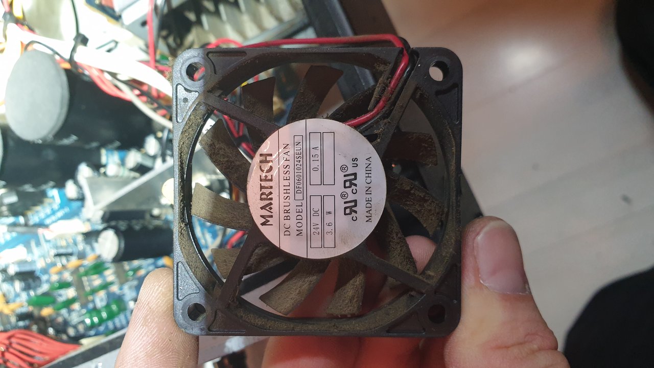

Ich verzweifle bei der Suche nach einem Lüfter für einen alten Amp.
Das orginal Teil seht ihr auf dem Foto.
60x60x10 24v 0,15A u d 3,6 Watt.
Ich finde nur lüfter mit 60x60x15 in 24v, oder eben 60x60x10 aber dann nur in 12v.
Alternativ würde es auch 50x50x10 in 24V geben, da müsste ich dann die Aufnahme etwas verändern.
Gibts denn hier keinen passenden?

Ja, die sind nur alle 12V. Auch der oben verlinkte. ;-)
24V gibts nur beim Chinesen nebenan, und die habe fast keine Leistung.
Ich konnte theoretisch zwei 12V in Reihe hintereinander schalten, aber was kühle ich dann mit dem zweiten da drinnen. Und wo schraub ich den dann hin, dass er ned durch die Gegend fliegt.
und die 12v würden ausreichend Kühlleistung abliefern?
Dann kauf dir einen guten 12v und Dioden
Ich habe in meinen Amp einen 15mm Lüfter reinbekommen, nachdem ich kackendreist (natürlich nach Inspektion der Leiterplatte) ein Stück von der Hauptplatine weggefräst habe und dem Lüfter ein "Ohr" gekürzt habe. Ich habe da übrigens einen Lüfter von einem alten Athlon-Prozessorkühler draufgebaut. Da mein Hauptlüfter nicht der tollste war, habe ich ihn auch durch einen 80mm Noctua ersetzt, der auch 12V hat. Da die Leistungsaufnahme von beiden etwa gleich war, habe ich sie in Reihe geschaltet, damit sie auf 24V laufen können. Einen der Lüfter habe ich noch mit einer parallelgeschalteten 12V Zenerdiode geschützt, damit an jedem Gebläse im Anlauffall niemals mehr wie 12V anliegen können. (Wichtig: Ring an Plus!) Ist zwar beim Hartke nicht so kritisch, da dort anders als bei Ampeg und Co. nicht mit wesentlich höheren Leerlaufspannungen zu rechnen ist.

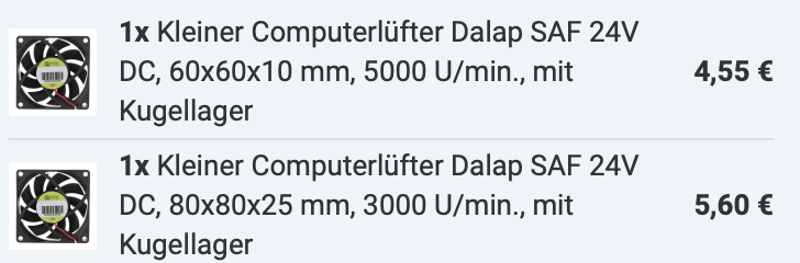

Ich habe mir jetzt einen passenden aus China bestellt. Und, dass der Postbote nicht nur wegen einem lüfter daher gewackelt kommt, habe ich den passenden Gehäuselüfter auch gleich noch bestellt.

Bis der aus China da ist, habe ich mal nen 50x50x10er verbaut. Der schiebt ganz ordentlich was an, ist aber auch gut laut.
Die alten Lüfter sind sehr altersschwach. Der neue 50er bläst mehr als der große, alte 80er Gehäuselüfter.
