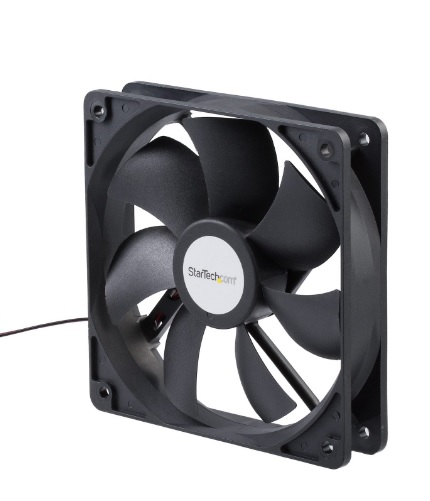

Die meisten Lüfter haben auf beiden Seiten des Ventilators Montagemöglichkeiten (so wie bei PC-Lüftern). Solltest du den Luftstrom ändern wollen und das Gehäuse bzw. der Rahmen des Lüfters lassen das zu, dreh ihn einfach um. Dann kann die Verkabelung so bleiben wie sie ist.
Hier ein Fotobeispiel zwecks Verständnis:
