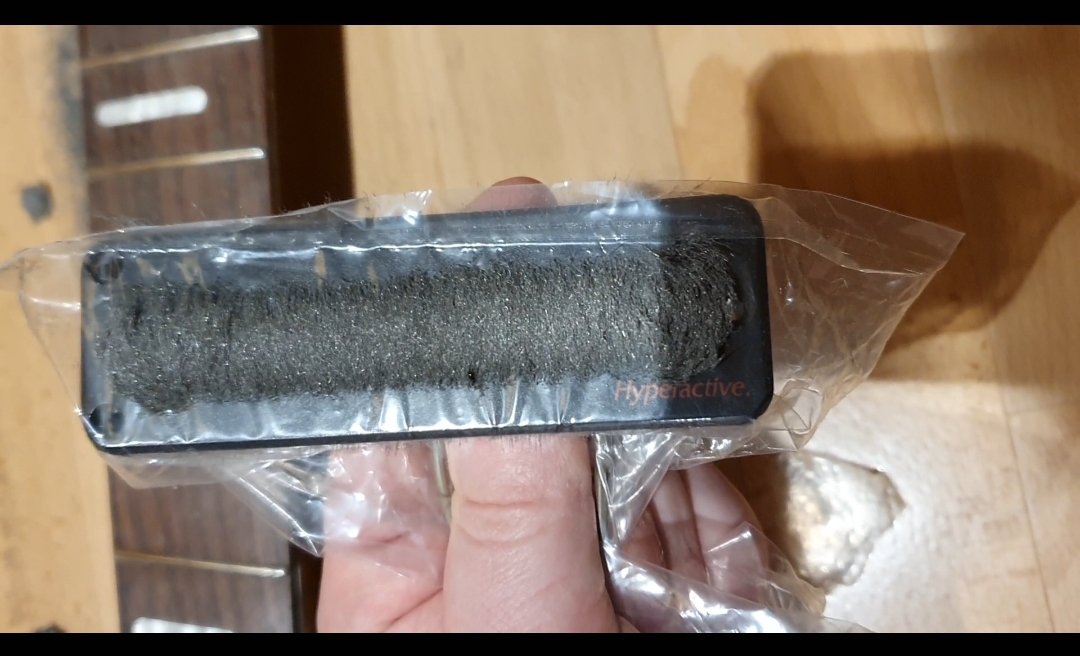

1. Wie sind die Status-Tonabnehmer innen aufgebaut?
Sind es rails? Sind es pole pieces ?
Vom Sound her würde ich auf eine Art "Splitcoil-Wicklung" tippen.
Die Stahlwolle-Reste ergeben Folgendes Bild ?
Also, das "Magnet-Bild" ist nicht ganz klar.
Doch was sich zeigt ist, dass ich bei den Enden vom Pickup extrem vorsichtig sein muss, weil die PUs nicht durchgehend magnetisch sind.

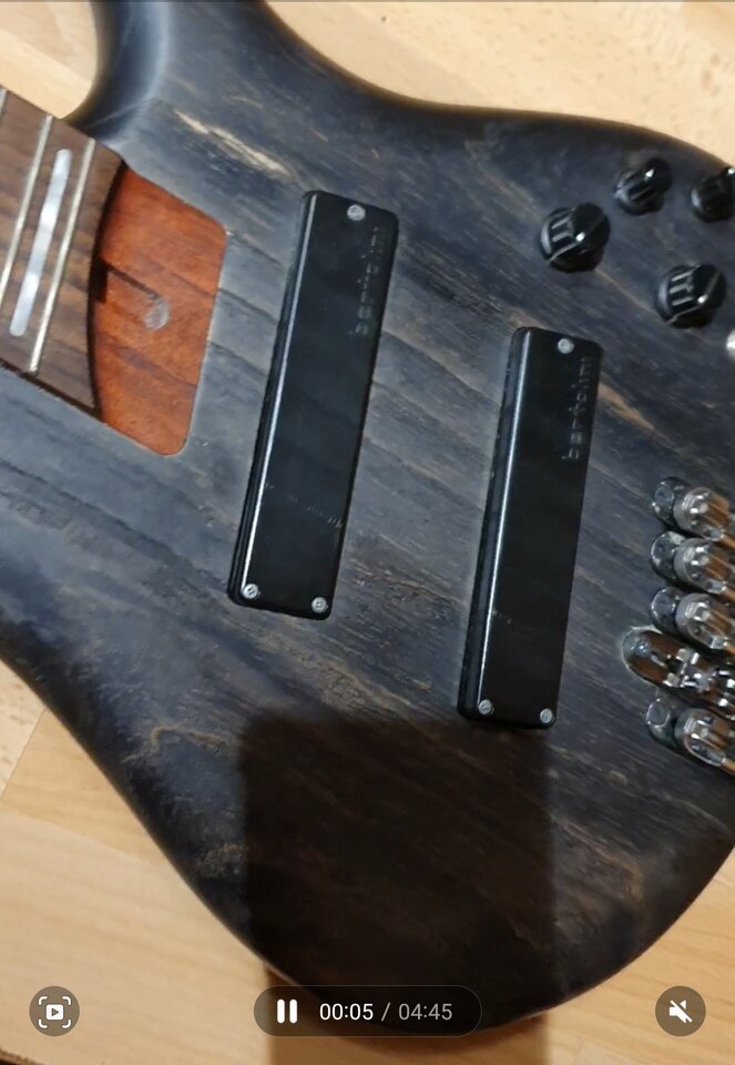

Genau. PU-Taschen links und rechts mit wenigen Millimetern verbreitern.
Bitte siehe Foto, wie es am Ende aussehen könnte:
Finde sieht optisch besser aus.
Müsste wie du sagst am Ende werden.
Also soundmäßig.
Die Frage ist nur, was ich mit den Lücken mache.
a) diagonal-dreieckiges thumbrest, aber so, dass man nicht abrutscht
b) unten vielleicht Out-of-Phase-Schalter?
Weiß nicht wie ein Bass out-of-Phase klingt^^ und ob es sinnvoll wäre
c) jmd. mit 3d-Drucker bitten etwas für die Lücken zu drucken
d) pu-Frame. Hyperactive-PUs stammen aus einem Status-Bass und Engländer verwenden manchmal PU-Frames
Oder hat jmd. andere Vorschläge?

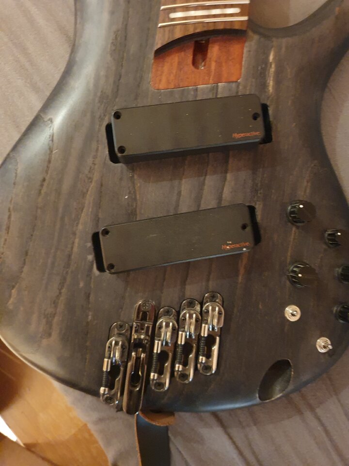

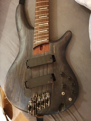

sorry hat länger gedauert.
Die Abschirmfarbe musste mehrmals aufgetragen werden und trocknen.
Hier schon einmal ein kurzer Video-Schnipsel:
Fazit:
Mit den Status Hyperactive Pickups (eigentlich sind sie passiv) klingt der Bass ...
... besser
... (aus)balancierter
... der Neck-PU nach Preci
... der Bridge-PU nach Jazz
Frage mich, warum Ibanez nicht selbst ähnliche Pickups wickelt und einbaut.
Wäre wesentlich besser als "Bartolinis".

Der Bass klingt jetzt gut für mich.
Gut für Drop-D und Drop-A.
Lücken könnte ich mit Epoxy-Harz ausgießen.
Aber vielleicht kommen noch mehr Mods und dann ein neuer Body.
Vielleicht Pickup-Frames oder ein Pickguard mal sehen.
