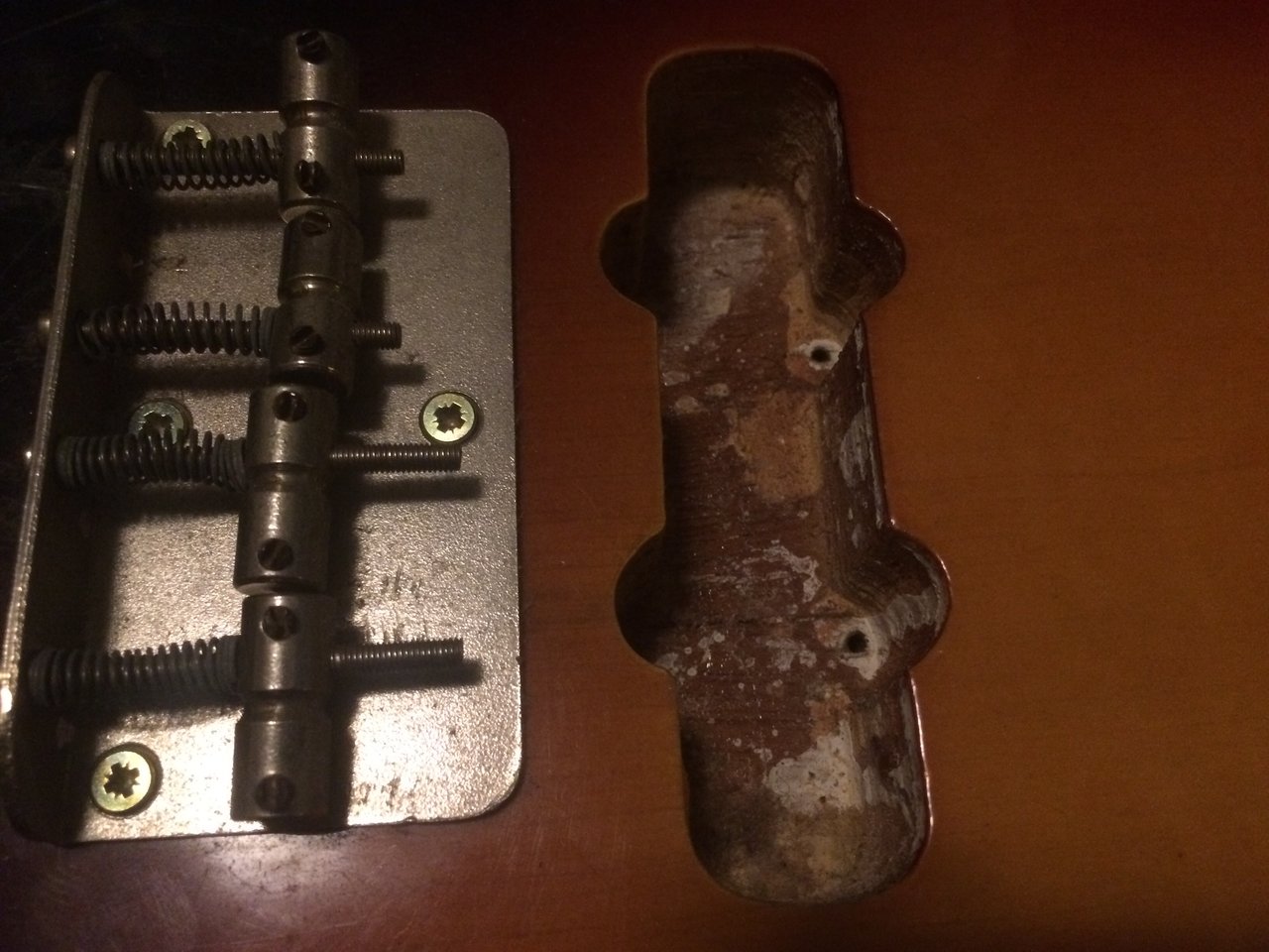

Hallo Bassgemeinde,

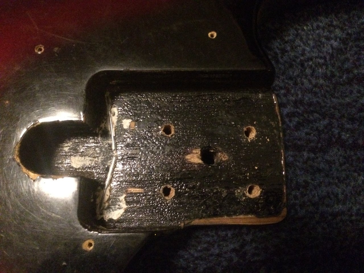

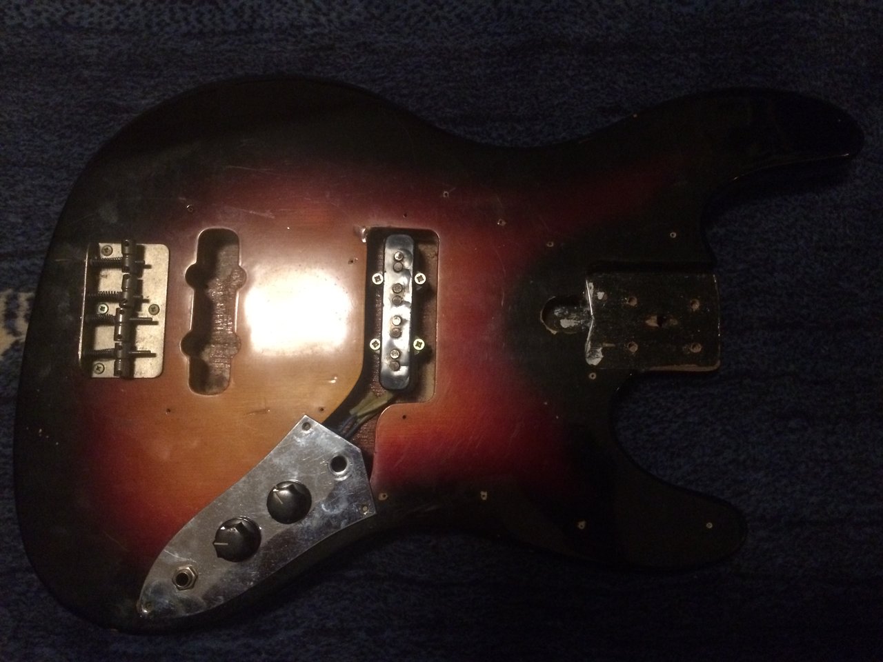

ich benötige Hilfe. Hab einen Body vor mir liegen und weiß nicht weiter.
Schaut irgendwie nach Fender aus bin mir aber nicht sicher.
Hat jemand einen Hinweis?

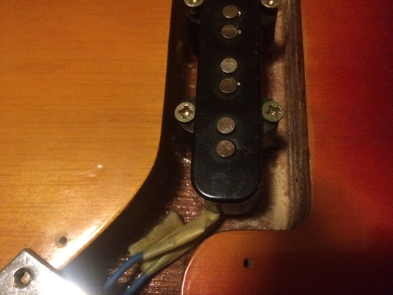

7ender glaube ich ist das nicht. Ich hab noch nie solche „runden“ J-Pickups gesehen. Und der Blechwinkel mit 3 hinten und 1 vorne? Ne...
Ich kann aber auch völlig daneben liegen, mal schauen was die Experten sagen :rolleyes:

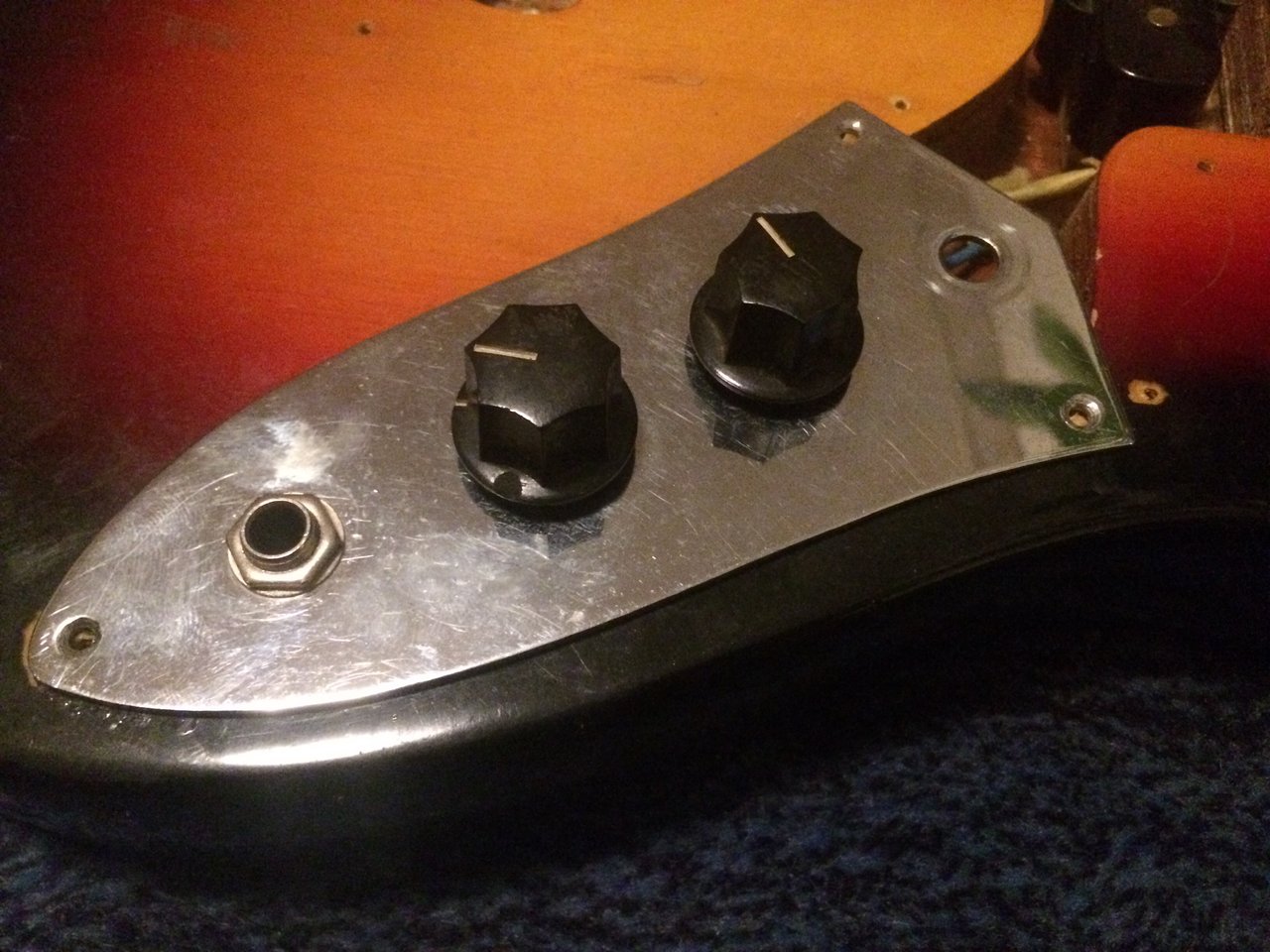

Der Pickup werde reingefrickelt und gehört nicht rein.
Was Original ist, die Bedienplatte. Das sieht man an den Löchern.
Und die Platte ist, soweit wie ich es beurteilen kann, eine Fender

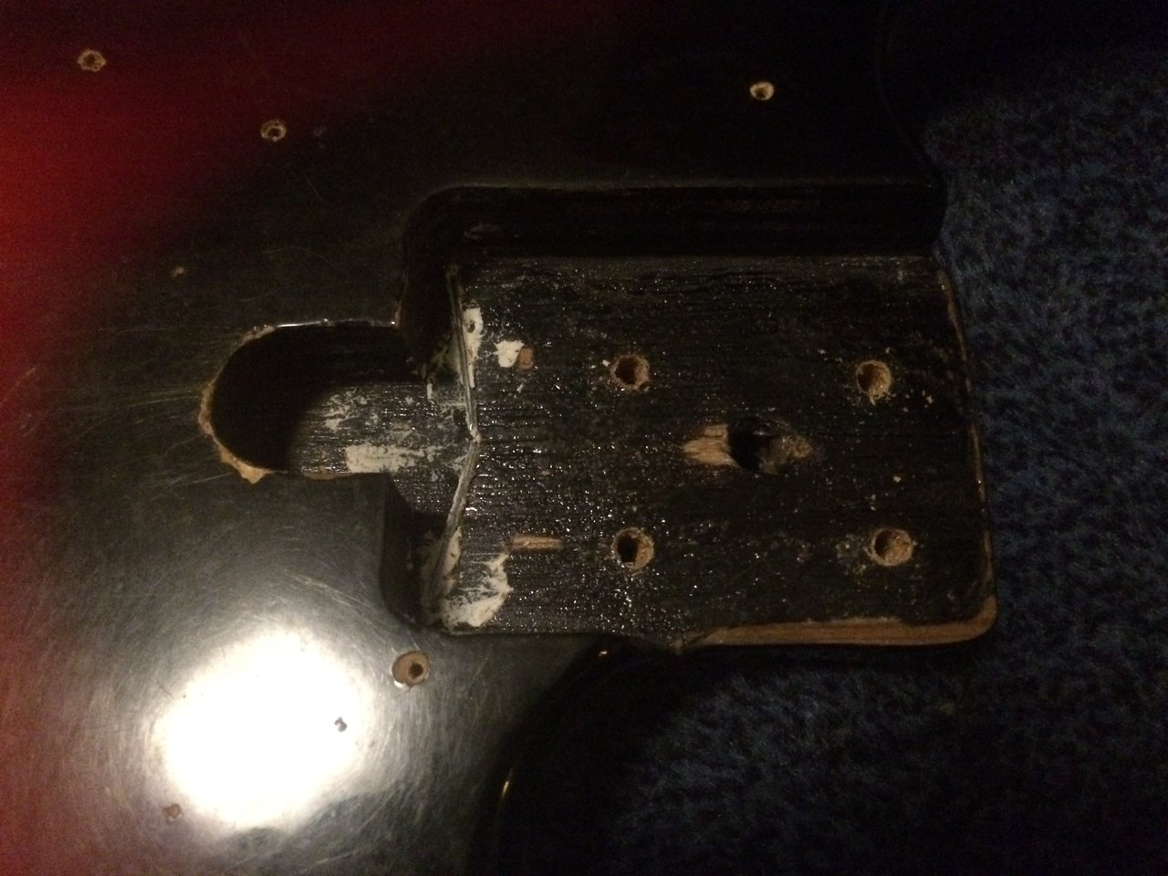

Nö, nix, gar nix. Außer dem Bedienteil scheint nix ooooriieeschinal zu sein. :guilty:
Und der Hals wurde auch nachträglich dran gefrickelt. Ist ein Ibanez Blazer von 81.
Der passt seeeeeeehr gut in die Fräsung, links und rechts ein wenig Platz :rofl:
Die Abdrücke von Cover und Schlagbrett lassen auf so etwas deuten.
so ein Einlass/Zugang zum Spannstab sieht nach
guter Herstellerquali aus.
Würde da auf Japan (Ibanez, Hondo ect) tippen oder Deutschland
(Hohner) aber nix genaues weiss ich au ned
Reaktionen: Gast25243
Die ist aber jetzt auch nicht soooo kompliziert zu kopieren.

Schaut stark nach nem Fender American Vintage 74 aus.
Alle abgebildeten Löcher sind vorhanden.
Auch vom Thumbrest, Cover, Schlagbrett.......
Allerdings kenn ich mich mit dem Aufbau des Bodys null aus.
  • #15
Also für mich sieht dass nach mittelalterlichen (70/80er Jahre) Body aus Sperr-/Schichtholz aus.
Sowas hatte ich in den 80ern mal als ersten sehr billigen Bass, da sahen alles Fräsungen von der Seite genauso aus.
Alles paar Millimeter eine andere Struktur. Das die Armauflageschrägung schwarz lackiert spricht auch dafür.
Hat man bei den billigen alten Dinger so gemacht, damit man nicht sieht, das hier gespachtelt worden ist.

Ich habe noch nie eine lackierte Halstasche bei Fender gesehen. Will aber nichts heissen,, alle Fender-Bodies hatte ich noch nicht in der Hand.
Ich tippe auch auf Japan 70er/80er...
Reaktionen: airbagger und Gast25243
  • #19
Wenn bei dem Sunburst das Schwarz über die Armabschrägung lackiert ist, deutet das ziemlich auf einen älteren Sperrholzbody aus Japan hin - die rundlichen Kanten der Pickups deuten zusätzlich in die Richtung.
