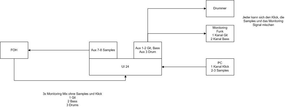

Hallo, wir sind aktuell zu 3. in der Band und spielen seit 2 Monaten mit InEar im Proberaum. Da wir viele Samples benutzen ist es wichtig das wir alle einen Klick haben.
Da wir noch nie Live mit InEar gespielt haben, habe ich mir jetzt folgendes Setup überlegt.
Wir haben ein Soundcraft UI24R. Daran ist der Pc mmit Reaper angeschlossen. Reaper hat 3 Spuren. Spur 1 Klick, Spur 2-3 Samples (Stereo).
Gitarre und Bass Teilen sich ein dual Mono Funksetup und der Drummer ist über einen InEar Minimischer direkt verbunden.
Meine Idee war es jetzt, dass wir die Samples über Aux 7-8 an den Foh schicken und der Foh uns 3 Monitorsignale zurück gibt. Diese kommen dann in unser UI24 als Insert rein.
Auf dem Monitorsignal macht der FOH den Mix für jeden. Wir haben unsere Instrumente nicht am UI24, dafür würden wir ja eine Splitterbox benötigen.
Wir wiederum haben dann die Möglichkeit auf Aux 1-3 einen Individuellen Mix zu erstellen, Sprich jeder Musiker kann sich die Klick Lautstärke, die Sample Lautsärke und den MonitorSound des Fohs individuell im Verhältnis anpassen.
Anbei noch ein Bild wie ich mir das vorgestellt habe. Ist das ein guter Weg? Eine Splitterbox ist aktuell finainziell nicht drin und bei den Bühnen die wir so bespielen und bei einem Changeover von max 15 min auch nicht machbar.
Habe ich was übersehen? Gibt es evtl Probleme mit den Latenzen? Wir wollen halt den Klick unabhängig vom FOH regeln können. Danke für die Hilfe
Wenn ihr die 3 Reaper-Spuren auf jeweils einen Kanal des Soundcrafts bekommt, dann könnt ihr euch doch mit Handy, iPad, etc. jeweils einen individuellen Mix erstellen? Ich finde, dass das meist schneller geht, als wenn jeder dem FOH sagt wie er seinen Mix möchte. Oder habe ich dir Grundidee falsche verstanden ?
Ja du hast da wohl was falsch verstanden. Unsere Instrumente sind nicht am UI 24 angeschlossen. Die Instrumente gehen also ganz klassisch zum FOH.
In Reaper sind nur der Klicktrack und die Samples. Das Problem sind unsere Instrumente, die müssen ja auch irgendwie in unser InEar kommen. Deshalb die Überlegung das wir das Monitoring vom FOH machen lassen (so wie bei einem klassischen Gig ohne InEar) und wir uns dann die 3 Monitormixe über die Aux Wege des FOHs geben lassen. Die kommen dann als Inserts wieder in unser Mischpult.
Somit habe ich 1 Spur Klick, 2 Spuren Samples und 1 Spur Monitormix vom Foh und kann die Spuren individuell Lautstärketechnisch anpassen. Ich möchte den FOH nicht mitten im SET bitten müssen, dass er mir den Klick lauter oder leiser macht. Zudem haben wir keinen Gesang und somit auch selten die Möglichkeit zwischendrin was zu sagen.
Ah ok verstanden. Wir handhaben es so, dass alles ins Mischpult bzw. Stagebox geht (Behringer X32) und wir uns dann beim Soundcheck, sofern überhaupt noch nötig den individuellen Mix mit Smartphone oder Tablet anpassen. Der FOH hat dann immer noch die Kontrolle über das Gesamt Geschehen, aber der individuelle Monitor-Mix ist in unserer Hand und benötigt somit auch keine zusätzliche Kommunikation mit dem FOH
Ok, das X32 kostet aber auch doppelt so viel wie unser UI24. Aber Grundsätzlich würde es ja passen, was ich mir so ausgedacht habe?
Kostet es zwar nicht, aber mit dem Soundcraft geht das ganz einfach.
Eingänge habt Ihr genug: z.B.: Bass direkt aus dem Amp per Klinke ins UI, Gitarre per Micro vom Amp und ins UI, des Drummers Bd Micro und eins zwischen den Toms und der Snare auch ins UI.Dann seid Ihr autark und der FOH verstärkt so wie „gehabt“. Eure Mixe dann per „more me“ im UI oder 3 seperate, kontrolliert per App.
Denn Umweg über den FOH würde ich mir unbedingt ersparen!!!!

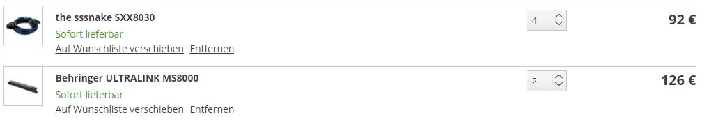

Ja, es ist komplett eskaliert und Thomann hat sich jetzt über eine fette Bestellung gefreut.
Mein Bodypack ist ja seit 3 moanten nicht lieferbar. Wir haben ein Bundle mit Sender und zwei Bodypacks bestellt. Geliefert wurde nur ein Sender und ein Bodypack. Wir haben jetzt das Geld für den zweiten Bodypack zurück bekommen - Sehr kulant von Thomann. Aber das nur am Rande.
Wir haben jetzt doch ein 8 HE Rack geholt, dazu zwei 8 Kanal passive Splitter, das UI24, diverse Patchkabel und ich habe jetzt noch ein anders InEar Funkbubdle gekauft, das Lieferbar ist. Leider anderer Hersteller und deshalb inkompatibel zum System des Gitarristen - aber egal. Wir haben jetzt also die Königslösung.
Stereo Monitoring, 16 Kanalsplitter und somit immer mehr oder weniger gleichen Mix. Durch das UI24 kann man schön mit Snapshots arbeiten und jeder kann seinen Mix über Tablet oder Handy live selbst einstellen. Der FOH kümmert sich zukünftig nur noch um den Sound im Haus. Der Splitter kann auch Phantomspeisung weiter reichen, somit auch keine Probleme mit Kabellänge, Pegel oder Kondensator Mikrofone. Klar, dass ganze bedeutet beiim Changeover Disziplin und der Techniker vor Ort muss sich an die Kanalliste halten. Ob wir Live alle Kanäle benutzen wissen wir noch nicht. Bei den Drums würde wohl auch Bassdrum, Snare und Overheads reichen. Mal schauen. Allerdings werden die Multicore Kabel sauber beschriftet und dann muss der Techniker nur 12 Kabel umstecken und dann sind wir ready to go.
War jetzt nicht die billigste Lösung, aber wir haben schon so viel Geld ins Monitoring gesteckt, dann kann man es auch richtig machen. Insgesamt haben wir 4 Stereo Monitoring wege und ein Stereoausgang für die Samples.

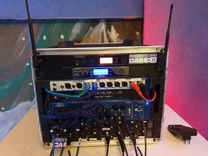

So, heute alles zusammengebastelt und den ersten Probedurchgang gemacht und was soll ich sagen, lief alles wie geplant. Der Behringer Splitter ist tadellos. Kein brummen und rauschen. Pegel ist auch nicht zu schwach. Das Monitoring nimmt noch etwas zu viel Zeit in Anspruch, aber das wird noch.
Hier noch ein Bild des fertigen Racks. Die Stromleiste fehlt noch, die kommt noch an die Rückseite.
