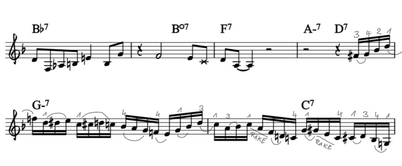

Ich beschäftige mich zur Zeit mit Charlie Parkers Solo über „Au Privave (No. 1)“ und zum großen Teil habe ich das auch ganz gut unter den Fingern - natürlich noch nicht im Originaltempo von 220bpm, aber immerhin etwa bei gut halbem Zieltempo.
Was mir aber noch etwas Kopfschmerzen bereitet, ist eine längere Phrase, in der Bird durchgehend 16tel spielt. Ob ich jemals in der Lage sein werde, die bei 220bpm zu spielen, halte ich zwar für eher unwahrscheinlich, aber um auch nur ansatzweise eine Chance zu haben, brauche ich natürlich den ökonomischsten Fingersatz mit den wenigsten Sprüngen. Folgender Fingersatz scheint mir bislang der für mich Beste zu sein:
Ich starte mit dem F# auf der A-Saite und denke, dass sich aus den Fingersätzen im Übrigen automatisch ergibt, welche Saite jeweils gemeint ist.
Im Grunde bin ich mit dem Fingersatz schon ganz zufrieden, würde mich aber trotzdem über Feedback und insbesondere Verbesserungsvorschläge sehr freuen.

Zunächst: Bin Autodidakt, kann so gut wie keine Noten lesen (schon gar nicht im Violinschlüssel), habe von Harmonielehre nur rudimentäre Kenntnisse...und Jazz höre ich auch nicht. 😅
Aber ich habe Spaß dran mich in so was reinzufuchsen und habe deshalb trotz der genannten Defizite mal versucht das zu entschlüsseln und nachzuvollziehen...
Der Fingersatz, sofern ich ihn richtig interpretiert habe, macht für mich Sinn. Nur ganz am Schluss beim 2. Rake würde ich nicht mit dem kleinen Finger auf dem C auf der E-Saite landen, da ist mir folgend der Abstand zum C# (Zeigefinger) auf der A-Saite zu groß. Stattdessen würde ich das C wieder mit dem Zeigefinger auf der A-Saite spielen.
Also am Schluss statt 4-1-3-4-1 --> 1-2-3-4-1.
Hoffe das ist verständlich...und ich habe mich jetzt nicht blamiert, weil ich eigentlich keinen Plan hab. :embarrassed:
Reaktionen: soul 24-7

Ich würde im vorletzten Takt das f nach den rake mit dem 1. spielen, pull-off zur leeren d, das c dann auch weiter mit 1 (also III Lage), zu e dann mit dem 1. Finger in dir II Lage und dann c# zu d dann slide mit dem 3. Finger in statt Hämmern.
Aber ob das wirklich ein Verbesserungsvorschlag ist möchte ich bezweifeln, eher eine Alternative.
Grüße Hen

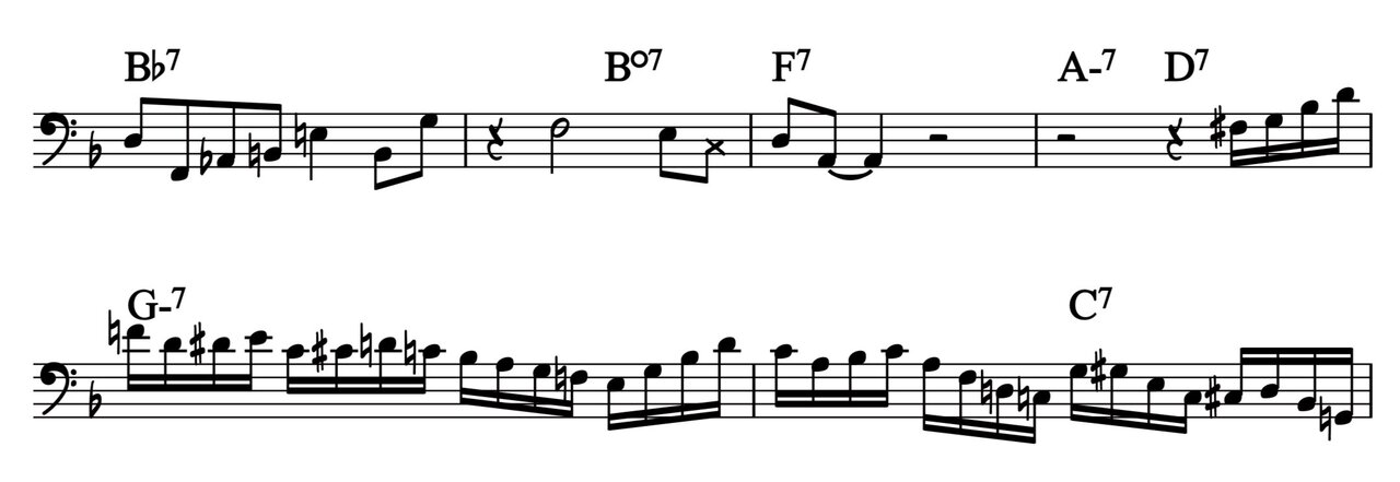

Der Einsatz muss belohnt werden - daher hier dieselbe Phrase noch einmal im Bassschlüssel:
Ich weiß, was Du meinst - aber ob ich jetzt vom E auf der A-Saite zum C auf derselben Saite springe oder vom C auf der E-Saite zum C# auf der A-Saite: dazwischen sind in beiden Fällen drei Bünde. 🤷‍♂️
Das stimmt natürlich. Diese Variation hat sich für mich nur einfach angenehmer/ergonomischer angefühlt. Letztendlich gibt es kein Richtig oder Falsch, nur das was einem besser liegt.
Kann ich verstehen - ich versuche (zumindest bei derartigem Jazz-Zeug) auch immer, umso mehr von der E-Saite wegzubleiben, je höher es den Hals hinauf geht. Und auf dem 8. Bund klingt die E-Saite schon deutlich anders als das C auf dem dritten Bund der A-Saite. Aber Du hast Recht: es muss sich ergonomisch anfühlen und da hat unter Umständen jeder ein anderes Gefühl. Ich bin Euch für Eure Anregungen jedenfalls sehr dankbar 🙏🏻
