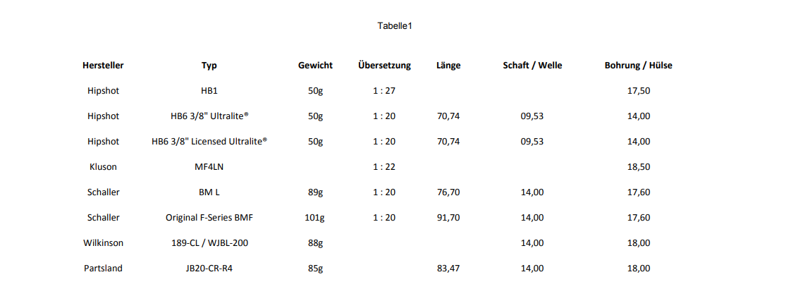

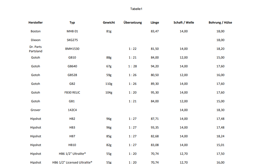

Die Schaller BM-L wiegen satte 89g pro Stück (die normalen BMF knapp 101g) - also nicht wirklich Lightweight. Bei den Hipshots kommt man auf schnuckelige 55g, und die Gotohs liegen bei 67g.
Ich hab mich, da ich einen Bass mit leichtem Body gebaut habe, und keine Lust auf Kopflastigkeit hatte, lange mit dem Thema leichte Mechaniken beschäftigt. Dabei ist diese Tabelle raus gekommen:
Ich hab mich am Ende für die Gotoh GB640 entschieden, die zusammen mit einer massiven Gotoh 201 4B Brücke den Bass prima austarieren. Ich mag den Look den Gotoh-Grundplatte dann auch doch ein bißchen lieber als das Mini-Gehäuse der Hipshots, aber das ist mein persönlicher Geschmack.
Anhang anzeigen 242414 Anhang anzeigen 242415
