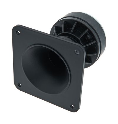

Moin,
der Gerät ist durch und knackt lustig vor sich hin. Baut man jetzt ganz unreflektiert sowas hier ein?
Oder fragt man sich, ob es vielleicht Alternativen gibt, die möglicherweise etwas runder klingen als Standard-Tweeter in Bassboxen?
Bitte um Erleuchtung, meine Lieben...:)
Moin Pit,
...also wenn der platt ist würde ich vielleicht eine Verbesserung anstreben,... will heißen Treiber und kleines Horn getrennt erwerben.
Ich glaube zu wissen, das der Kollege @Ochsenblut bei einem DIY Projekt den ASD 1001 Treiber von Emminence mit einem Horn verwendet hat, (ich glaub allerdings so ein längliches),... gibt aber auch so eins wie oben von dir gepostet. Ochsenblut hat meine ich irgendwo erzählt das dieses Upgrade durchaus klanglich sinnvoll ist.
Hoffe das hilft dir.
LG Norbert

..hab das grad mal gegoogelt,..Treiber 30-35 Euro Hornvorsatz apt 80s 10-15 Euro,...so um die Ecke rum...

Das Ding ist halt, dass ich im Grunde Hoch- Mitteltonpappen wie in meiner FMC 1156 deutlich besser finde und letztendlich so eine Lösung anstrebe. Will heißen, die TecAmp wird vermutlich ohnehin eine Übergangslösung bleiben.
Ich muss allerdings schon sagen, dass sie mir bei der Probe gestern sehr gut gefallen hat. Daher bin ich da im Moment etwas ambivalent, was den finanziellen Einsatz angeht.
Gibt es denn Lösungen in der Standard Bauform, die nicht gleich € 200,-. kosten und möglicherweise klanglich und qualitativ etwas über dem Original liegen?
Ich muss sagen, dass ich das defekte Teil gestern ad hoc noch nicht ausgebaut habe und gar nicht weiß, was da verbaut ist...:II

...naja also wie geschrieben, kompletter Aufwand so max 45,-- Euro für den hochwertigen Tausch. Ansonsten, wenn Platz auf der Schallwand ist sprech mit Hans über die Möglichkeit mit ein paar Weichenbauteilen und Regler den 5 Zoll MT aus der FMC HR Serie da rein zu operieren.
Jep, das stimmt. Ich bin mittlerweile der Ansicht, dass man für einen guten Mittel/Hochtonbereich schon ein wenig Geld ausgeben muss. Für den Bass-Speaker macht man das ja auch. Aber der spielt ja nur bis 2kHz, darüber hinaus ist es dann Gechmacksache, ob man Konus-LS, Kalotten oder Hörner verwendet. Ich persönlich mag die Vorteile von Hornlösungen: Vernünftiger Schalldruck (Kalotten oder kleine Konus-LS sind zu leise), gezielte Abstrahlung (Konus-LS strahlen sehr ungleichmäßig ab).
Genau genommen ist meine Lösung mit dem ASD1001 und dem 90° x 40° - Horn günstig - aber eben auch ein Kompromiss. Der HT ist ja ab ca. 2,3KHz angekoppelt, ich bevorzuge mittlerweile aber 2KHz oder 1,8kHz.
Der oft verbaute ATP80 fängt erst ab 3,5kHz an, die Lücke zwischen 2kHz und 3,5kHz ist mir persönlich zu groß. Mir fehlt dann Schmatz und Knack und bei kultivierten Tönen die Transparenz.

Hallo Hans...hättest du da einen Vorschlag?
Ich muss das Ding unbedingt am Wochenende ausbauen...vielleicht kann man ja einfach einen neuen Treiber hinter das Horn schrauben?

Der APT-80 für 33 € bei T ist vernünftig Brot und Butter... wenn ich mich nicht irre hat den auch
Glokla verbaut und die 15er deiner Box gehen locker an die 3.5 kHz, wegen "Mittenloch" und Co.

https://www.thomann.de/de/eminence_apt80.htm
