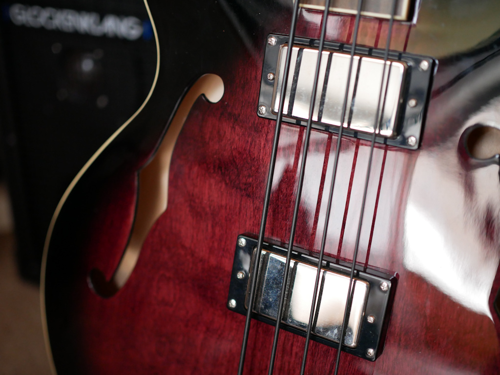

Gibt es eine verlässliche Anleitung, wie man die Höhe der Pickups bzw. den Abstand zu den Saiten an die spezifischen Eigenschaften der Saiten anpasst? Der Wechsel der Original-Höfner-Roundwounds auf Tapewounds bei meinem Verythin HCT 500/8 war nicht wirklich befriedigend (Bedämpfung der Saiten, Sustain, Abstimmung zwischen den PUs, ...).
  • #12
Sorry, das müsstest du etwas präziser formulieren, bitte. Was genau hat dich wie gestört? Welche Tapewounds?
  • #13
Habe bisher probiert: Galli G77 Black Nylon und D'Addario ETB92. Klanglich haben mir die G77 sehr gut gefallen. Allerdings ist bei beiden die Saitenspannung so gering, dass sich die Bundreinheit nicht mehr korrekt einstellen lässt - die Reiter auf der Brücke sind am Anschlag. Halskrümmung und Saitenlage musste ich beim Wechsel von den Original-Höfner-Roundwound-Saiten komplett neu einstellen. Die G77 sind dicker als die Original-Saiten, der Steg musste etwas ausgefeilt werden. Auch die Pickups musste ich in der Höhe neu einstellen. Eine ziemliche Frickelei, ohne dass das Ergebnis am Ende befriedigend war. Problem: nach dem Anschlagen der Saiten braucht es gefühlte 2 Sekunden, bis der Ton sich auf die Zieltonhöhe eingeschwungen hat. Kann man gut am Stimmgerät beobachten. Habe den Eindruck, dass man auf den 500/8 nur Saiten montieren kann, die mindestens eine mittlere Saitenspannung aufweisen. Aktuell - als Zwischenlösung - sind die DR Pure Blues drauf. Die passen hinsichtlich der "technischen Rahmenbedingungen", haben mir aber zu viel metallischen Klang/Obertöne. Die Saiten klingen aus, als würde der Grundton immer stärker gedämpft und die Obertöne in eine metallische Resonanz übergehen. Suche eher einen runden, vollen Klang. Hat jemand Erfahrungen z.B. mit den D'Addario ECB81 oder ECB82 Flatwounds gemacht?
  • #14
Die Höfner/Pyramid Black Nylons sind, glaube ich, etwas straffer. Genau weiß ich das aber nicht. Sehr holzig, nicht so viel Sustain. Alle Nylons sind eher dick und haben etwas geringeren Zug. Du suchst aber etwas anderes, denke ich.
Ich hätte jetzt die Thomastik empfohlen, die sind dir dann aber auch zu weich. D‘Addario sind recht stramm und haben anfänglich recht viel Brillanz im Verhältnis zu anderen Flats. Gut sind die.
  • #15
[UPDATE] Die Pyramid Gold Black Nylon 648/1 waren die Lösung! Aufgrund der dickeren Saiten muss der Steg etwas ausgefeilt werden (wie bei den Galli G77). Die Pickups müssen neu eingestellt werden - der Output ist geringer als bei den Galli-Saiten. Für meinen Geschmack sind die Tiefmitten etwas zu dick - bei meinem Markbass Little Mark 250 Black Line habe ich den VPF etwas aufgedreht, die übrigen Equalizer-Einstellungen bleiben neutral. Die Pyramids sind nicht so glatt geschliffen wie die Galli G77, so hört man Greifgeräusche, die eigentlich untypisch für Tapewounds sind.
Resumee: als Tapewounds sind die Pyramid Gold für den Verythin 500/8 sehr empfehlenswert!

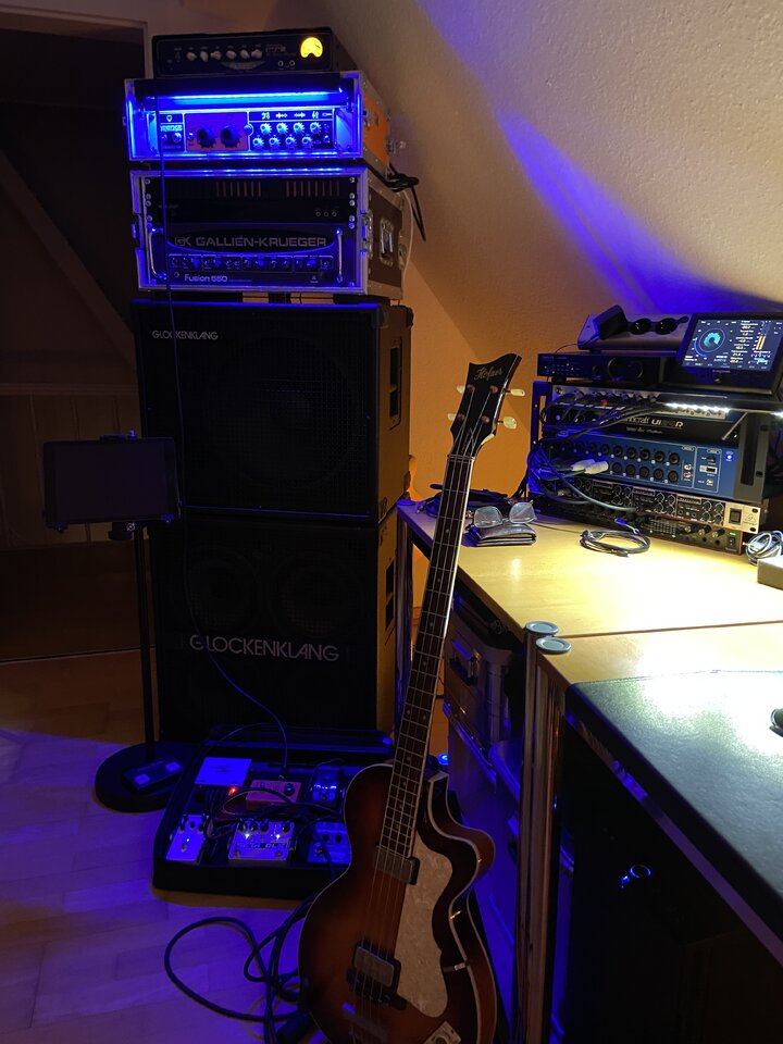

Der original HCT (ok die TeaCups sind nachgerüstet) über den SolidGold Beta DLX mit neutraler Kompression über den 30 Watt Ashdown Little Stubby an der 15" Box macht echt Spaß.
