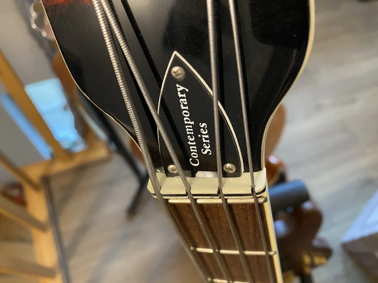

Hallo allerseits,
auf der Suche nach einem Semi-akustischen Bass hab ich mir einen Höfner Verythin HCT 500/8 (also Longscale) zum Testen kommen lassen (parallel zum Vergleich einen Epiphone Jack Casady, aber das ist eine andere Geschichte).
Der Höfner gefällt mir recht gut; er ist leider mittelschlecht eingestellt, vor allem die G und die D Saite schnarren in den ersten 5 Bünden gewaltig. So lange mir das Teil nicht wirklich gehört, schraub ich da aber nicht rum. Außerdem würde ich dann eh erstmal andere Saiten mit mehr Spannung aufziehen (im wahrsten Sinne des Wortes).
Bei näherem betrachten fällt mir auf, dass der Sattel unten schräg geschnitten ist. Will sagen: grob gemessen ist die Oberkante des Sattels bei der G-Saite ca. 5mm über dem Headstock, bei der E-Saite sind es ca. 7mm. Bei der Höhe gibt es also einen Unterschied von ca. 2mm. Das sieht man schon mit dem bloßen Auge.
Kann sowas Absicht sein, oder ist das einfach nur schlampige Arbeit? Wenn es hier jemand mit so einem HCT 500/8 gibt, wäre ich für eine kurze Nachmessung dankbar.

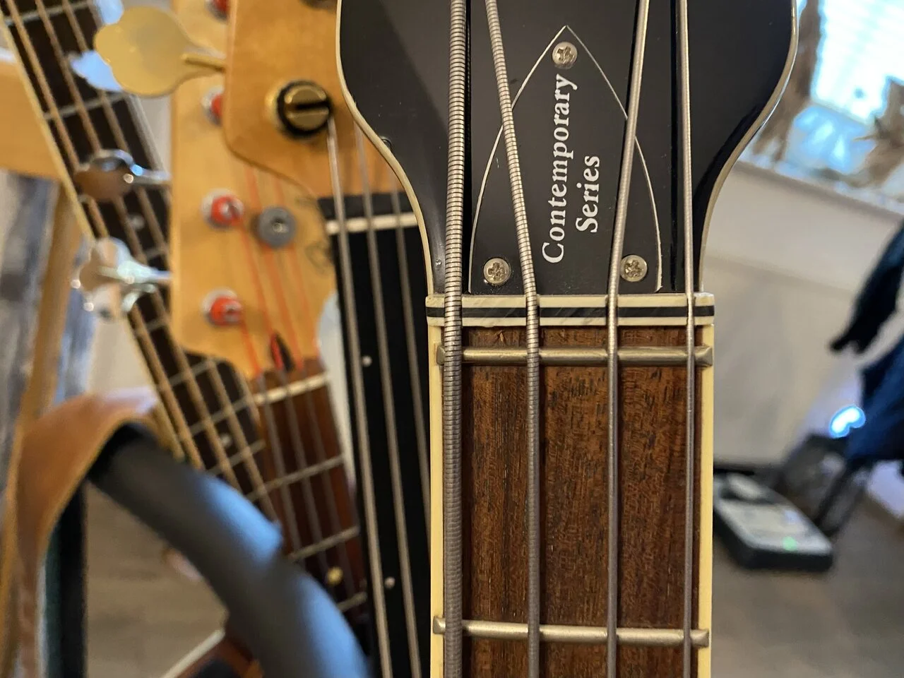

Hallo Lothar,
Ich bin einmal etwas bequem und poste 2 Fotos von meinem Verythin Meiner war gut eingestellt und es schnarrt nix.
Der Sattel ist auf der Seite der E-Saite ebenfalls etwas höher als auf der anderen Seite.
Ich hoffe damit kann ich Dir weiterhelfen.
Ich finde den Bass übrigens sehr toll und spiele ihn mit Flats immer wieder sehr gerne.
Reaktionen: BassLMNT und Chuck
Bequem ist immer gut, vielen Dank für die Fotos!
Bei scheint mir der Sattel tatsächlich noch etwas schräger zu sein. Er hat auch nicht diesen charaktieristischen schwarzen Streifen, aber das ist egal.
Wie alt ist Deiner ungefähr? Und welche Saiten hast Du konkret drauf (Marke und Stärke)?

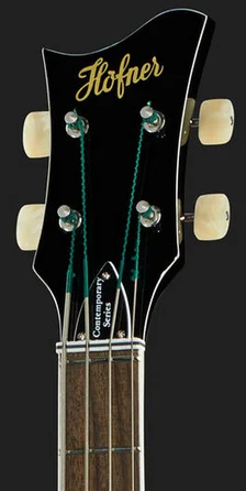

(Thomann-Foto)
Nullbund ist das Zauberwort. Gibt es einen, dann ist das kein Sattel, sondern lediglich eine Saitenführung. Gerade wäre natürlich schöner, wichtig ist es aber nicht. Ohne Nullbund (was ich sehr seltsam finde) ist es natürlich ein richtiger Sattel.

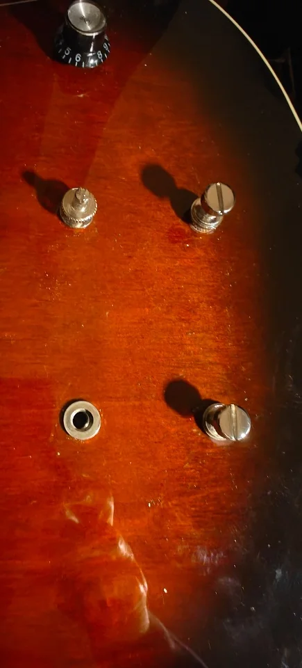

  • #14
Du kannst den Steg verschieben, der ist nur aufgesetzt. Die Reiter sind nur für das Feintuning. Saiten lockern, Steg versetzen, Saiten hochziehen. Erst mal nur ein bisschen, Oktavreinheit kontrollieren, evtl. nachjustieren.
Bei dem Höfner,den ich hier habe geht das leider nicht. Zumindest wüsste ich nicht wie. Da sind diese Gewindebuchsen, in der die TOM Brücke steckt, fix im Centerblock oder so versenkt

  • #18
Hab mir das heute nochmal genauer und bei Tageslicht angeschaut: bei der Einstellschraube für den Reiter der D-Saite fehlt ein Sicherungsring. Dadurch wird der Reiter praktisch nur von der Saitenspannung in Position gehalten und virbiert sich mit der Zeit minimal in Richtung PU. Wäre im Grunde kein Akt, da einen neuen Ring anzubringen. Aber ich fürchte, das wird ein Umtausch. Mal sehen, was der MStore morgen dazu sagt.
Update:
grad noch bemerkt, dass die untere Buchse (bei der G-Saite), die das Tailpiece hält, nicht fest im Holz sitzt. Wenn ich die Saiten lockere, kann ich sie zurück in's Holz schieben. Wenn ich die Saiten wieder spanne, zieht es sie wieder um 1-2 mm raus. Kein Wunder, dass das Stück nicht bundrein zu bekommen ist.
Muss also leider wirklich zurück. Ich hoffe, der nächste Versuch ist dann nicht auch so ein Montagsgerät :-/
