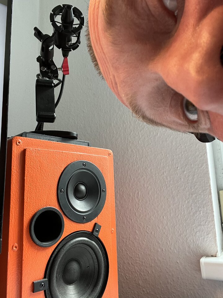

  • #91
bei mir stehen die dinger überall, wo ich etwas hören möchte und nicht viel raum habe. die orangen hab ich nahe sperrmüll gesichert und schön fett mit der walze veredelt, die sicken hat damals noch eine leipziger firma saniert.
das mikrofon darüber ist übrigend ein om 1 von line audio. eine prima kugel
