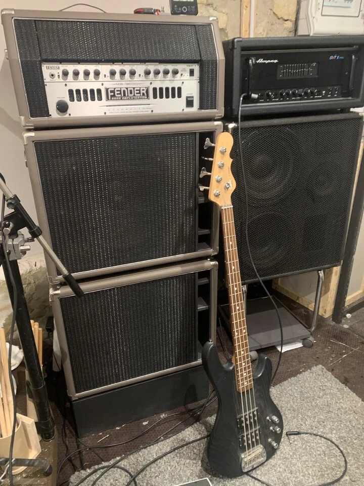

Gib dem Subwoofer ne eigene Frequenzweiche. Und lass dir die Option auf die Satelliten Box durchzuschleifen.
  • #15
Ich meine, für die 12“ je eine TL808 bauen.
Reaktionen: markus-jan
  • #16
Du meinst den Sub nach oben begrenzen? Mein Halbwissen sagt mir: Ich würde den eher NICHT als reinen SUB spielen lassen, sondern fullrange, damit er auch im eigentlich wichtigen Frequenzbereich ab ca. 60Hz etwas liefert. Und dazu natürlich untenrum beifüttert. So war die Konfiguration auch in der HOS. Ich freue mich aber über andere Sichtweisen und will hier dazulernen. Mit Durchschleifen meinst Du parallel verdrahtete Anschlussbuchsen, richtig? Die sind vorgesehen.
Reaktionen: Bjoern Rust
  • #18

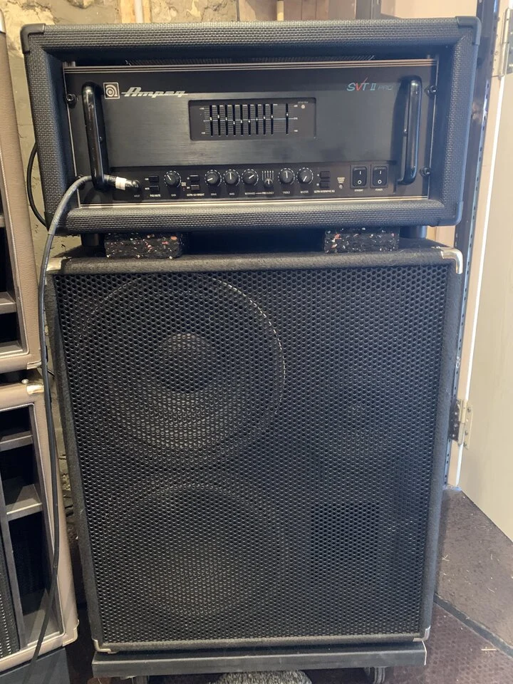

Ja das meinte ich. Ich hab 8n meinen Subboxen passive Frequenzweichen die bei 125Hz trennen, alles höhere dürfen dann die Satelliten machen.
Und unter 30 filtere ich schon vorab raus bevor ein Amp ins Spiel kommt.
Reaktionen: feierabendbass und meisenknoedel

Das ist ein guter Punkt, danke für den Tipp. Ich werde das auf jeden Fall überdenken… Was für eine Konfiguration spielst Du denn?
