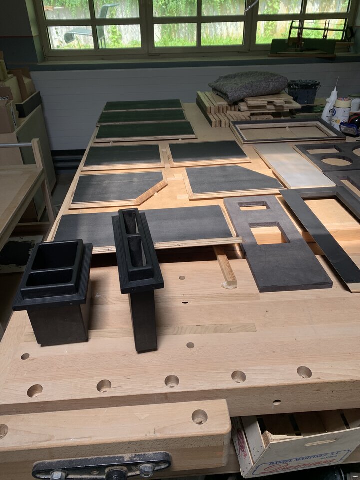

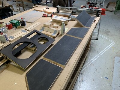

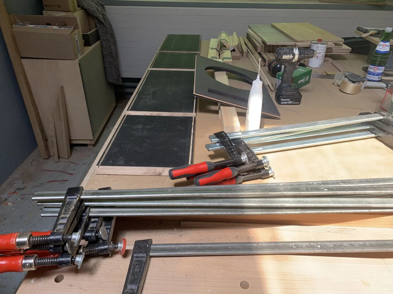

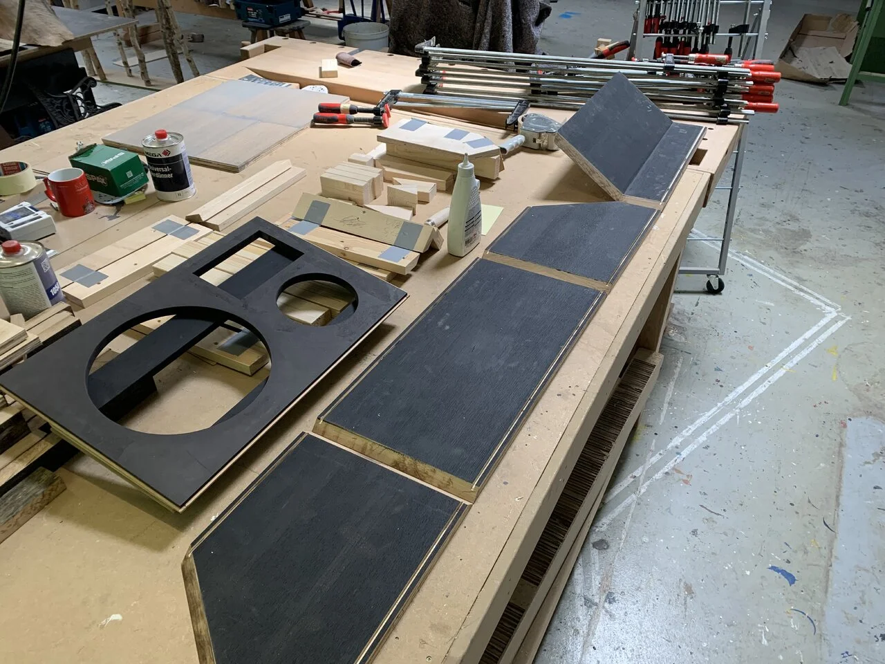

Leider hatte ich in der vergangenen Woche sehr wenig Zeit für mein Projekt. So wurden die Bauteile fürs Verleimen vorbereitet;
-Federn in Schall-/Rückwände geleimt
-Innenflächen schwarz grundiert
-Ausschnitte für Anschlussterminals

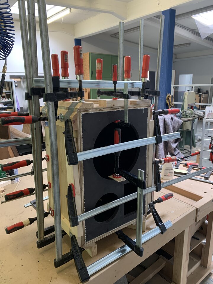

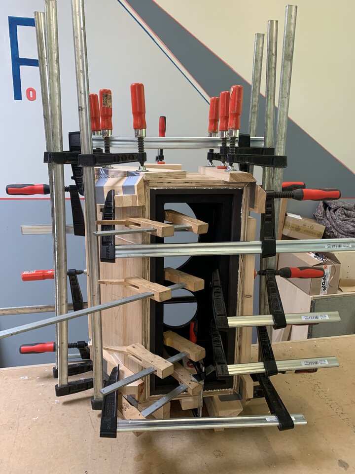

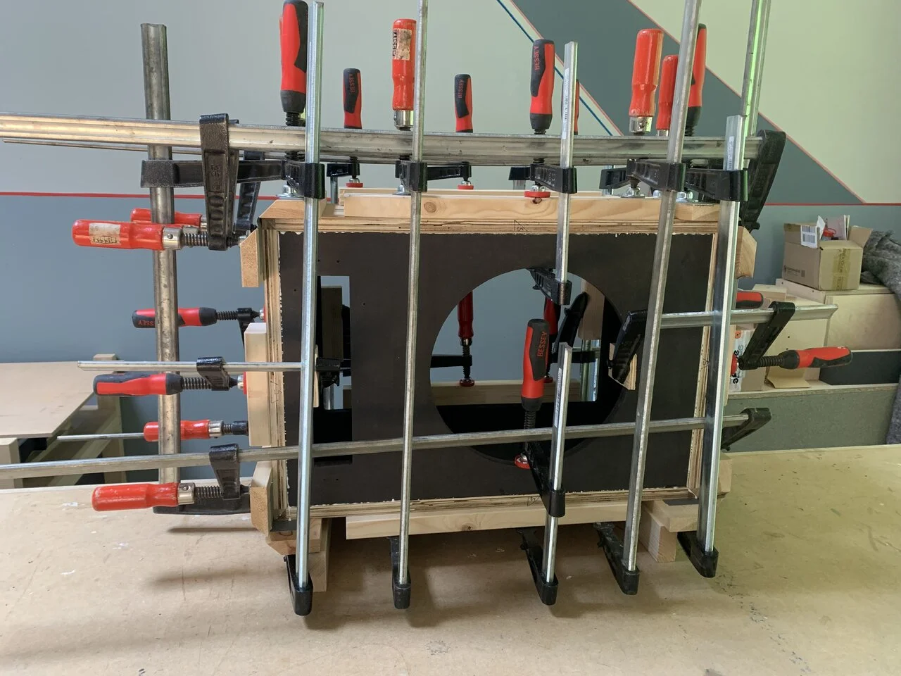

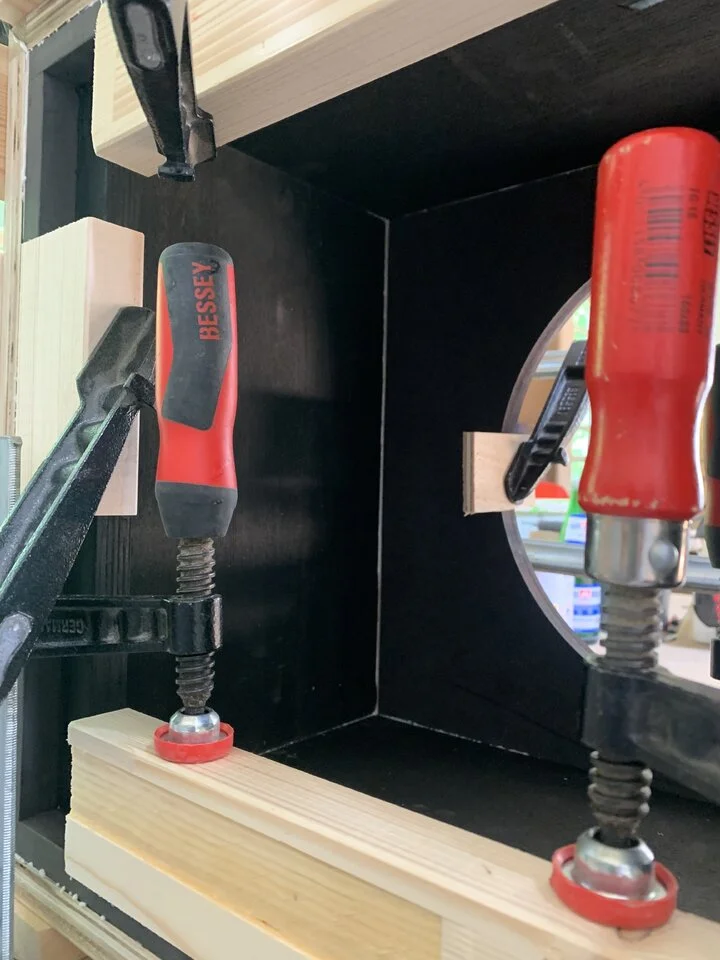

Heute nach der Arbeit konnte ich dann endlich die Subwoofer-Box verleimen…

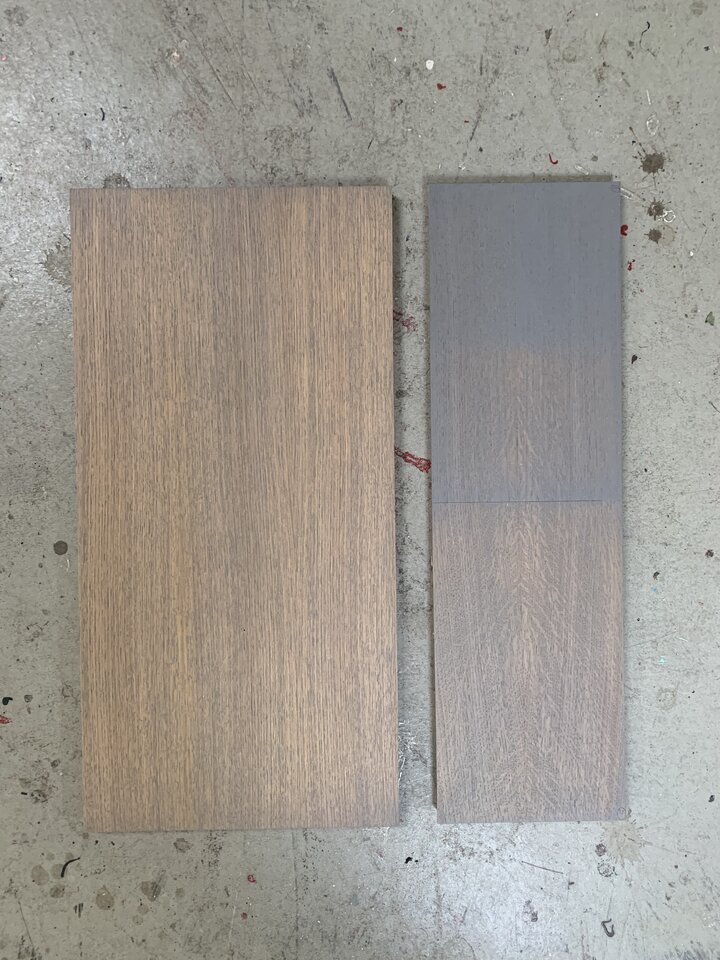

Die Eiche werde ich mit transparent grauem Hartwachsöl behandeln. Hierzu habe ich erste Oberflächenmuster gemacht.

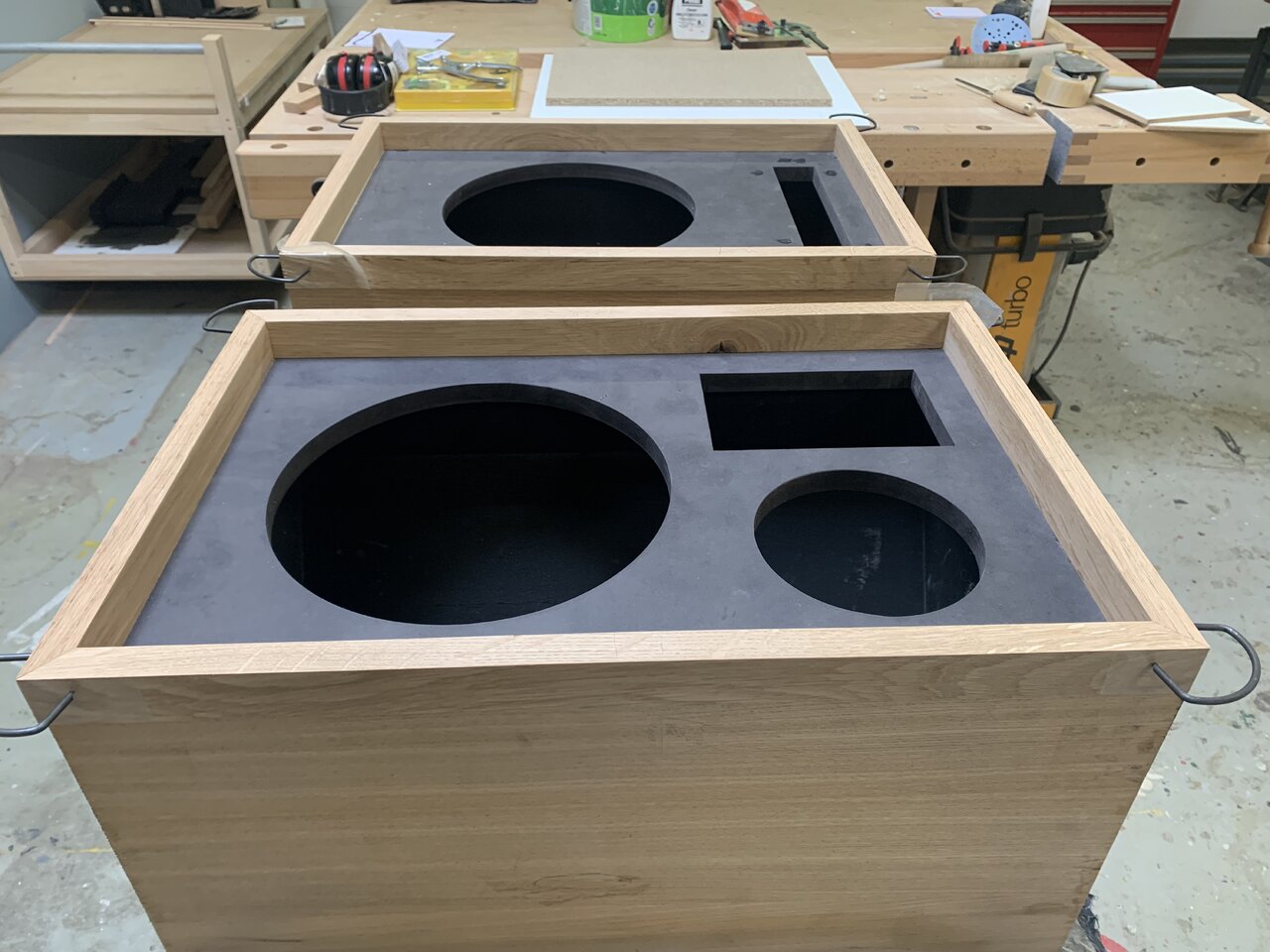

  • #47
Ich bin wieder ein kleines Stück weitergekommen;
Box Nr. 2 ist verleimt.
Reaktionen: feierabendbass, zeppo3000, oldschool und 6 andere

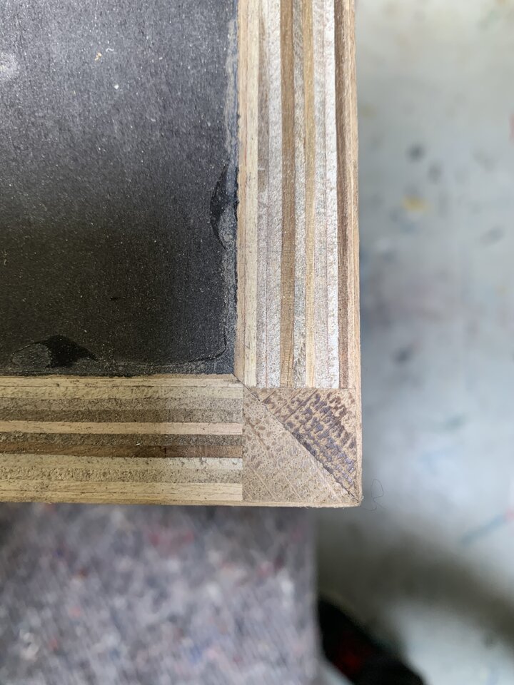

  • #48

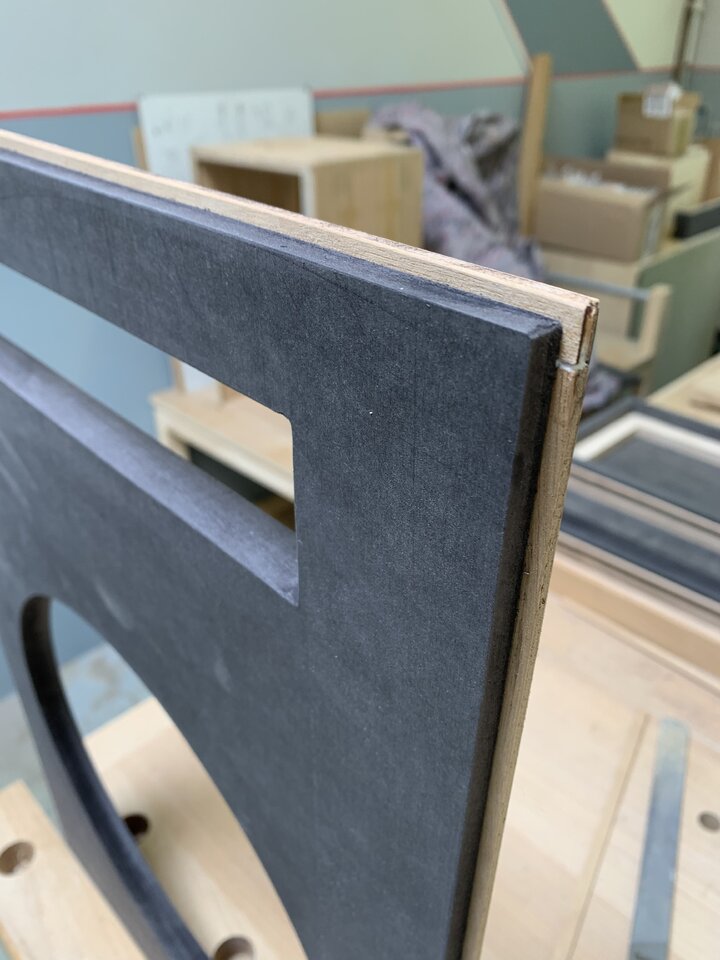

Die Schallwand und der Rahmen für die Rückwand sind bündig mit den Korpuskanten. Diese Brüstung wird sauber beigeholt.

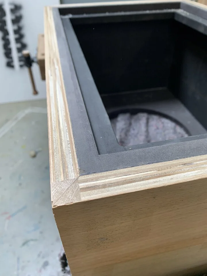

  • #49
Die Leimfugen werden später durch einen Weiteren Rahmen verdeckt. Dadurch wird das Boxengehäuse nochmal zusätzlich abgedichtet. Vorher können alle Flächen problemlos geschliffen und geölt werden. Durch den mit Lamello-Federn aufgeleimten Rahmen ergibt sich dann die zurückspringende Schallwand und der Platz für Gitter bzw. Grillcloth.
Reaktionen: feierabendbass, oldschool, matteagle und 2 andere

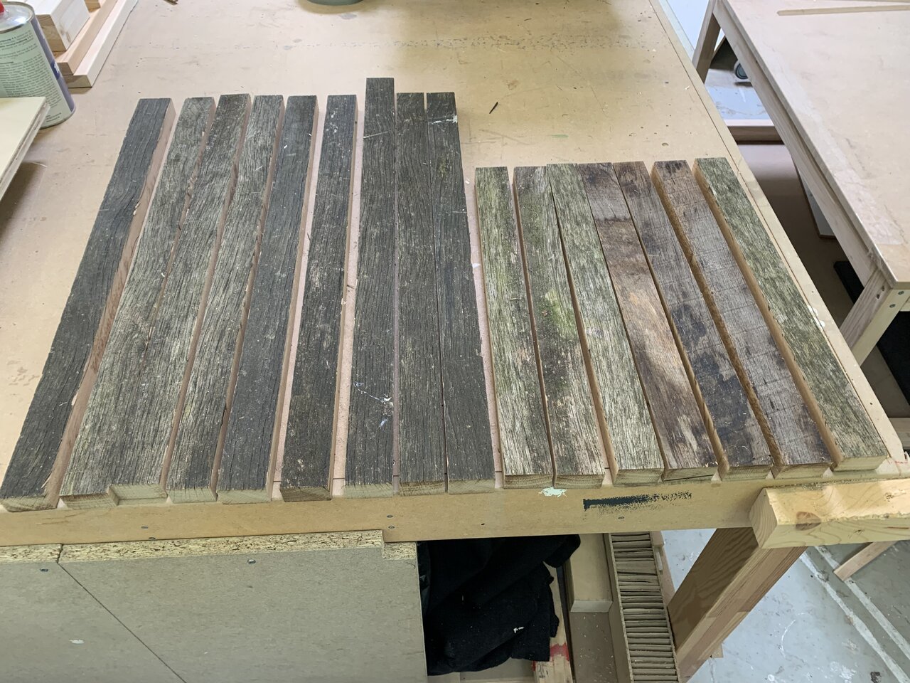

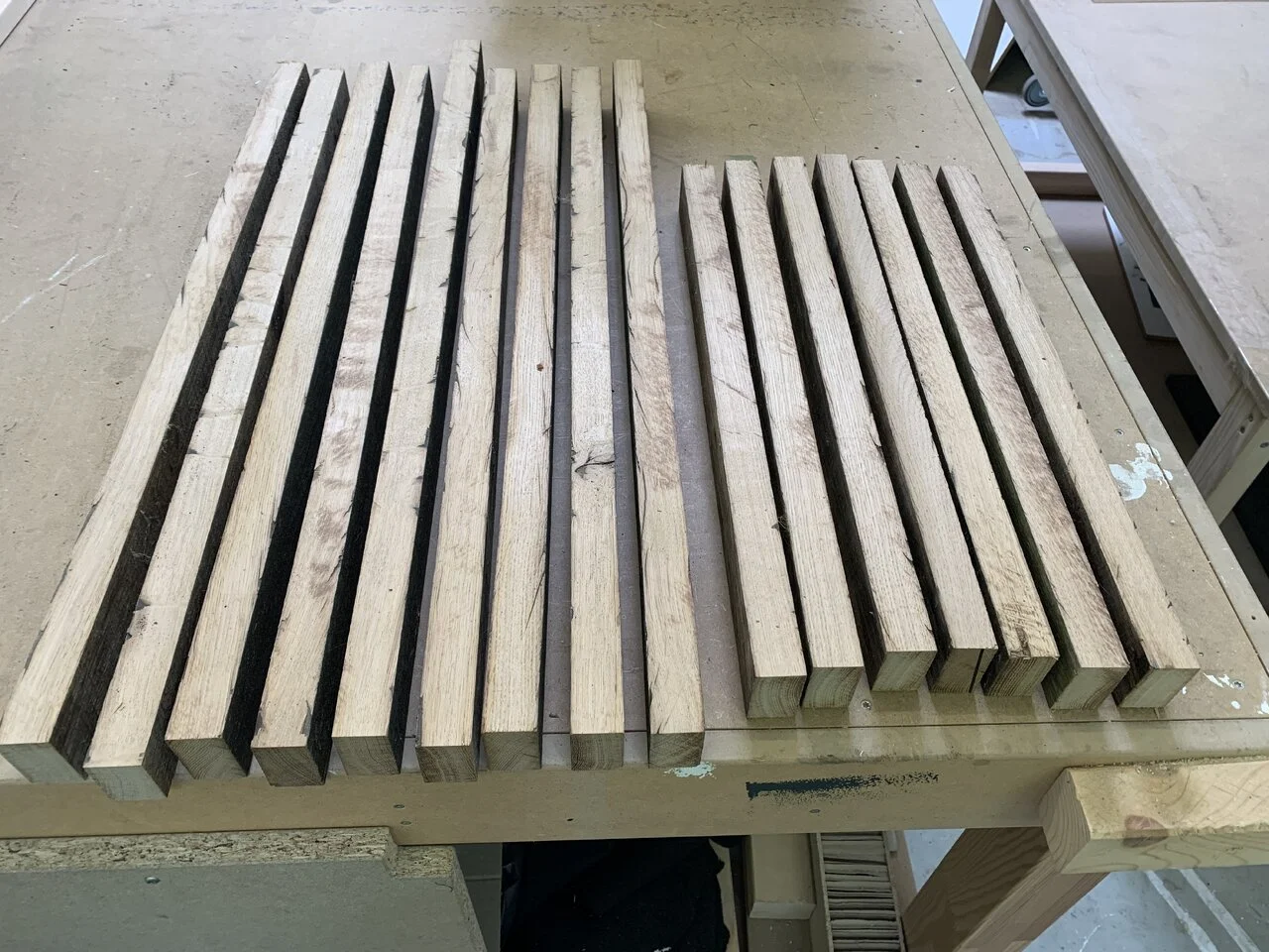

Die Leisten für die nachträglich aufgesetzten Rahmen habe ich auch schon. Dafür konnte ich alte Terrassendielen recyclen…

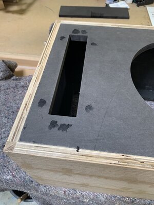

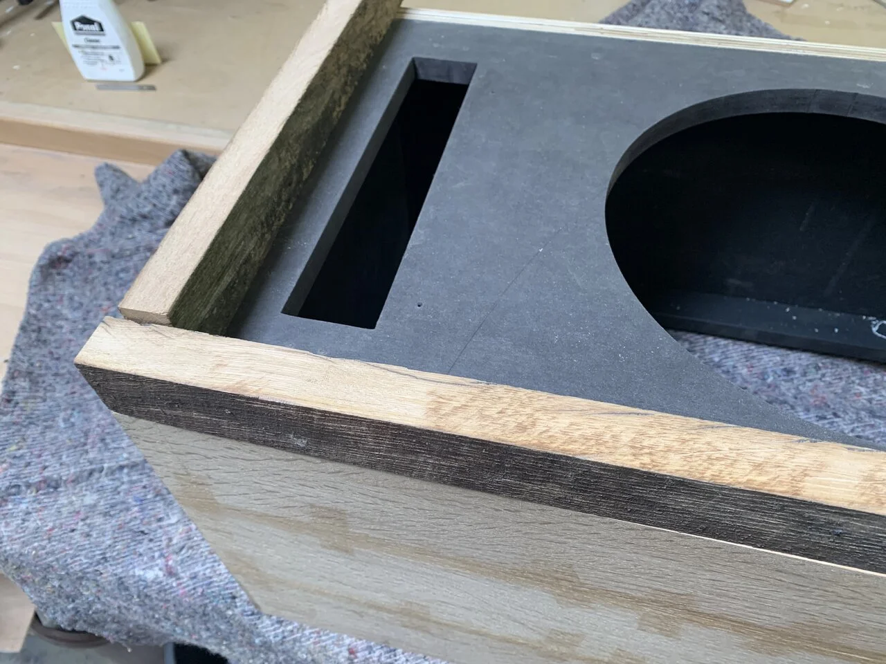

  • #51

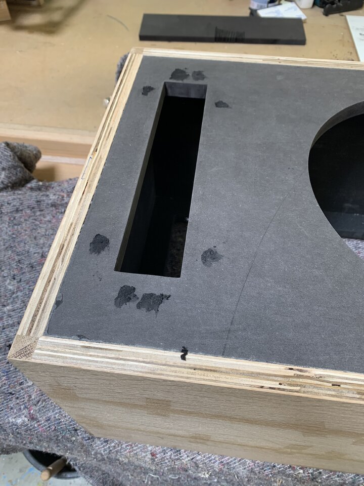

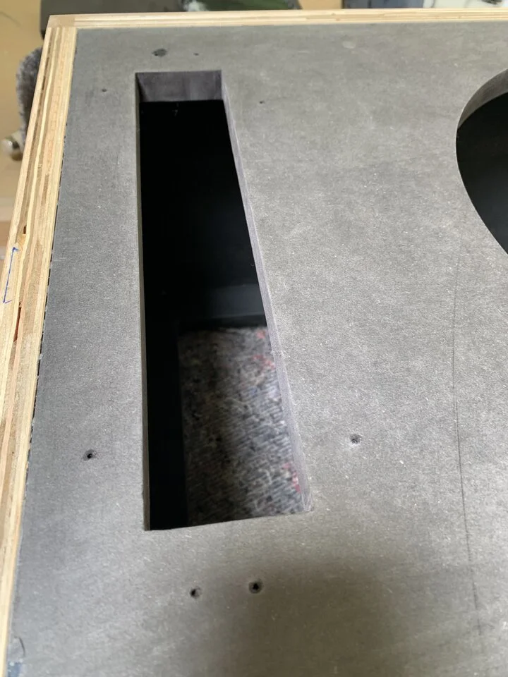

Ja, und blöde Fehler passieren natürlich auch immer wieder:
Beim Ausfräsen der BR-Ports habe ich Hammerwerfer die Hilfsleisten auf die Außen- statt auf die Innenseite geschraubt.🤬 Die Löcher musste ich dann mit einem „Kitt“ aus Sägemehl und schwarz gefärbtem Leim schließen.
Reaktionen: oldschool, quarkfrosch, cfortner und 2 andere
  • #52
Nicht ärgern - passiert den besten. ;)

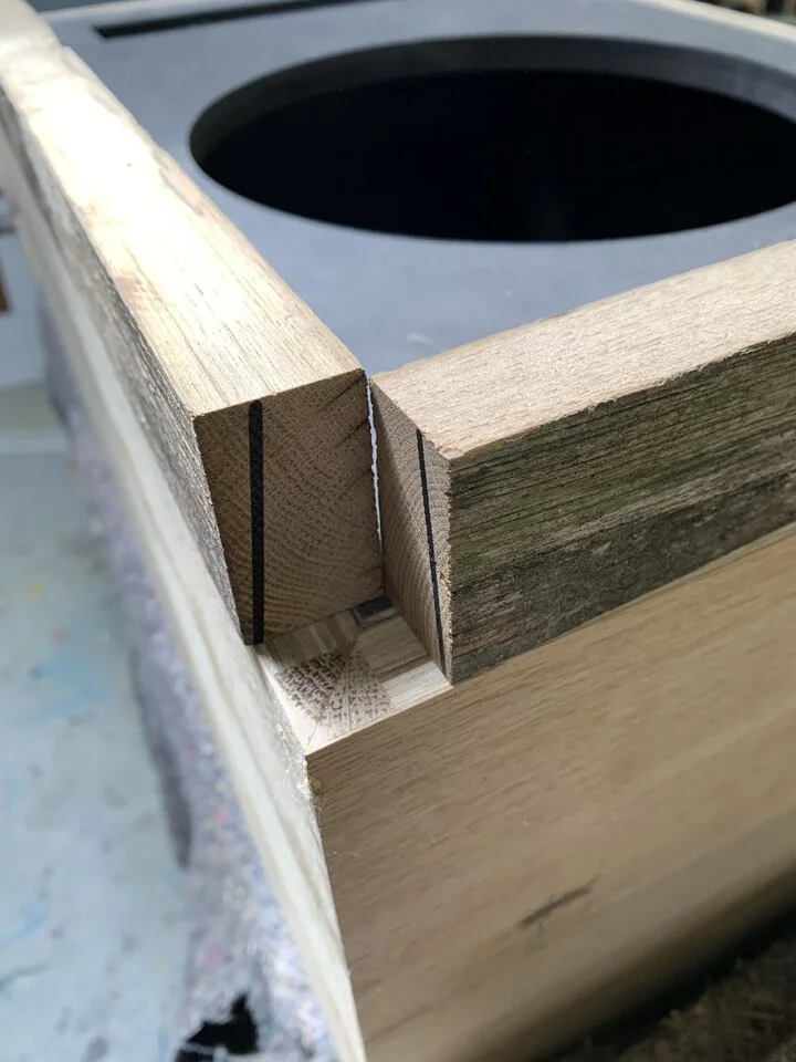

  • #57

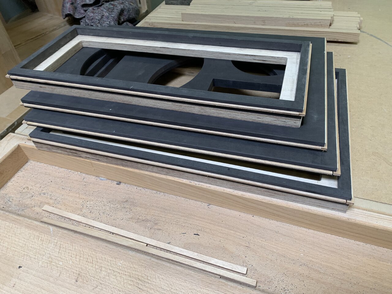

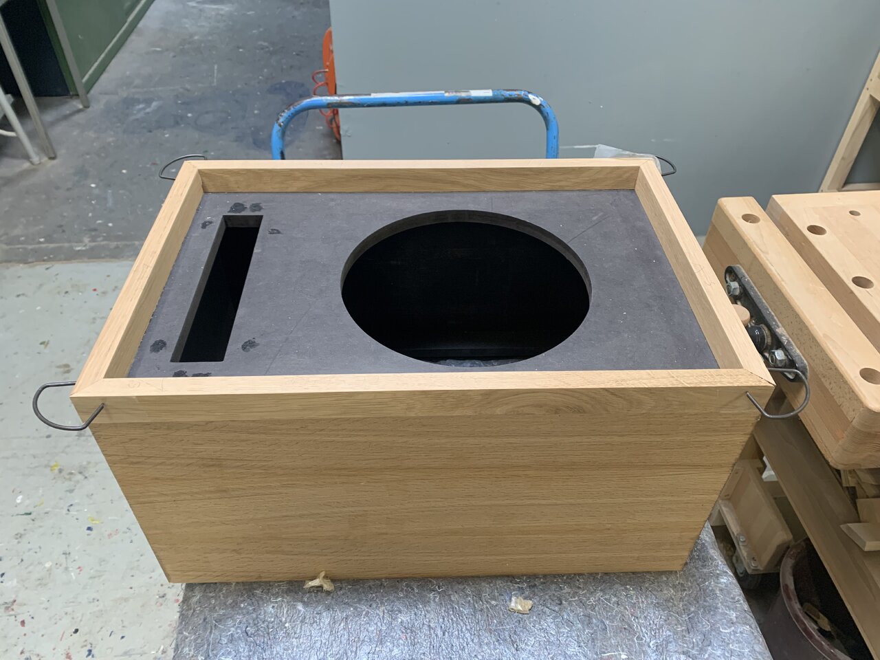

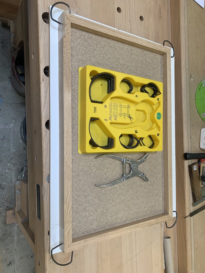

Heute war endlich wieder etwas Zeit für das Boxen-Projekt. Ich habe die Rahmen für die zurückspringende Schallwand verleimt.
Reaktionen: quarkfrosch und Ray Mahogany
  • #58
Leider konnte ich das dafür vorgesehene Terrassenholz nicht verwenden. Beim Aushobeln zeigte sich Fäulnisbefall, den ich so bei Eichenholz noch nicht kannte. Ein Schreinerkollege konnte noch mit einem zölligen Brett aushelfen…

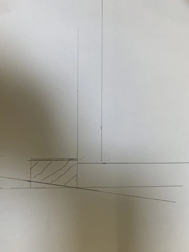

  • #59

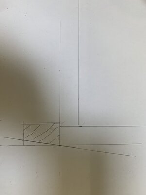

Die Rahmenhölzer haben einen Querschnitt von 35x21mm. Die Aussenkante wird um 9 Grad schräg gefräst. So verjüngt sich die Box zur Front hin etwas. Der Rahmen ist in der Frontansicht nur noch 16mm breit, ich denke das wird schick… Im Schnitt sieht das dann so aus.

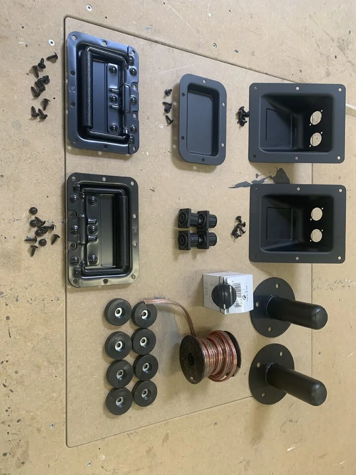

Wie die Schallwand verkleidet wird steht noch nicht endgültig fest. Ich werde jeweils einen Rahmen mit Lochgitter und sowie einen mit Grillcloth bauen…
Die Kleinteile habe ich auch soweit beisammen.
