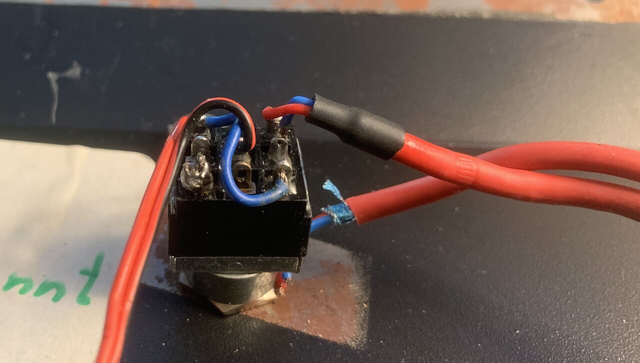

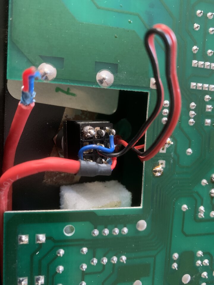

Habe aus Unachtsamkeit die wackelnden Kabel am Fussschalter meines tubeman I abgerissen. Könnt ihr mir bitte ein paar Hinweise geben, wie ich die Kabel wieder korrekt an den Fussschalter löten muss. Vielleicht ein paar Bilder. Danke.

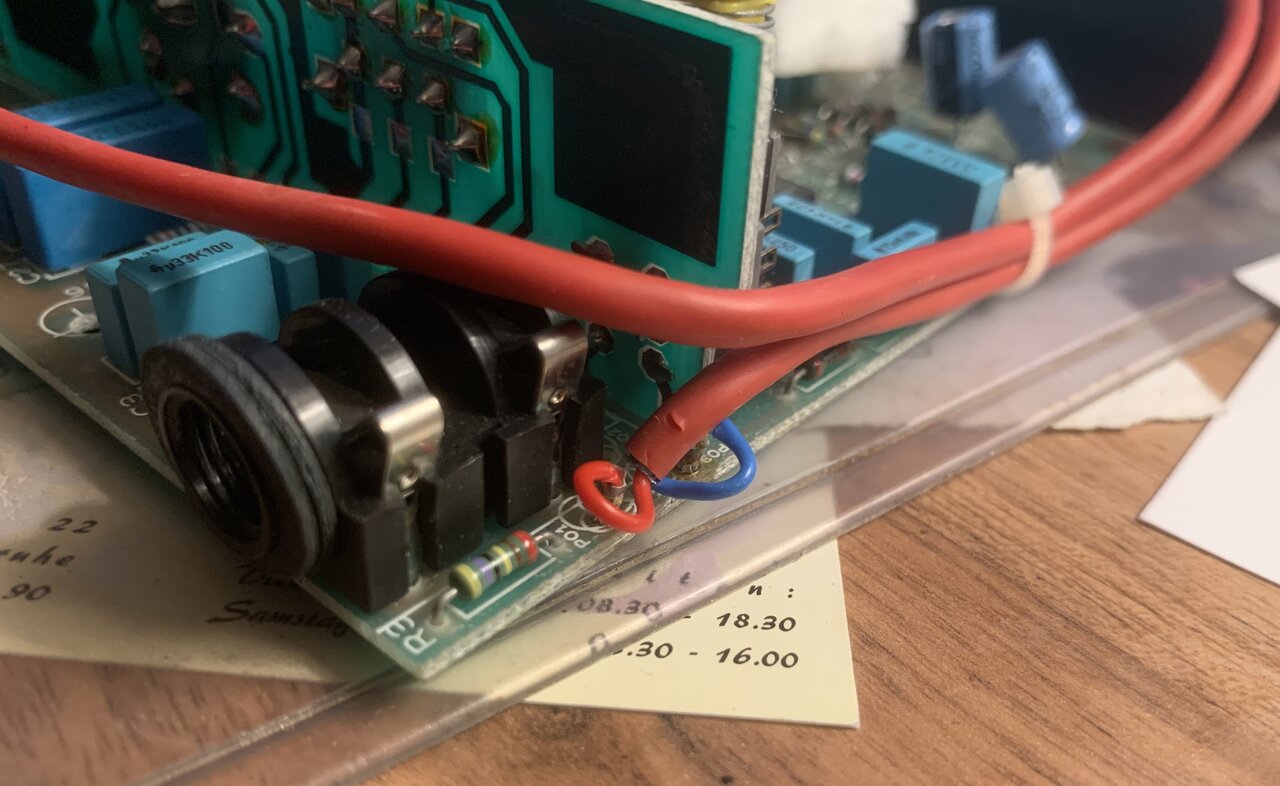

  • mach doch mal bitte ein Bild vom Schalter wo du die Kabel die davor sind etwas auf die Seite ziehst so dass man ihn sieht
  • wo an den Pins sind Lötreste die darauf hinweisen, dass da mal Kabel waren?
  • wo führt denn das lose Kabel hin? Ausgang oder Eingang?
  • #27
  • Bild vom Schalter wo du die Kabel die davor sind etwas auf die Seite ziehst so dass man ihn sieht
    ==> das intakte Kabel kommt von der Platine neben den Ausgängen
    ==> ich denke, der dicke Zinnbollen war die Masse. die in Frage kommenden Lötstellen sind die beiden links außen;Mitte: eindeutig verzinnt; obben: kommt nur das blaue Kabel an.
    ==> es sieht so aus, als müssten beide lose kabel (rot und blau) an die mittlere Lötstelle/Pin gelötet werden. macht das Sinn?
    ==> das lose Kabel kommt von der Seite PO1

Mir fehlt vielleicht noch irgendwie Kaffee. Aber die Belegung des Schalters macht für mich irgendwie keinen Sinn. Wirkt komisch verdreht. Als ob, dass kein heute üblicher Fußschalter wäre. Aber scheint ja mal funktioniert zu haben ;-)
Sehe ich das richtig, das PO1 der Eingang ist? Wenn ja, dann ist die gute Nachricht, dass du (bitte warten bis ein echter Profi das bestätigt hat) halbwegs gefahrlos einfach probieren kannst. Wennst zb den Eingang kurz schließt, geht nix kaput . . .
Dem Bild von PO1 nach würde ich schließen, dass das rote Kabel zur Buchse rennt und das blaue zur Platine.
Die beiden sollten an die beiden Pins links am Schalter kommen, bin ich mir ziemlich sicher.
Hast du ein Volt-Meter? Dann mach folgendes:
Steck den Tubeman NICHT an den Strom.
Steck ein Kabel in den Eingang (?) PO1. Miss von dessen Tip zum roten losen Kabel um zu verifizieren, dass das der Eingang ist.
Steck ein Kabel in den Ausgang (Ausgang? Die Buchse die nicht PO1 ist).
Dort misst du am wieder Tip. Der zweite Messpunkt sollte einer der beiden Lötpunkt des blauen Kabels quer über den Schalter sein (das ist offensichtlich der Jumper, der den Bypass herstellt).
Misst du einen Durchgang, dann ist der Schalter in Bypass Stellung. Wenn nicht, dann Schalter drücken, jetzt sollte es passen.
Jetzt misst du, von welchem der beiden freien Pins es einen Durchgang zum Ausgang gibt. Da kommt das rote Kabel dran. Das blaue an den anderen.
