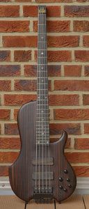

Biete hier meinen 5-saitigen Human Base „the Black“ an.
Der Bass ist eine Sonderanfertigung vom Meister, wird so nicht „in Serie“ hergestellt..
Gebaut im April 2013.
Warum gebe ich ihn ab?? tja, musste leider feststellen, dass ich 6 Saiten bevorzuge,
besitze 2 Human Base 6-Saiter, und da ich das Hobby generell zurückschrauben muß,
hab ich mich dazu entschlossen, Ihn in gute Hände abzugeben.

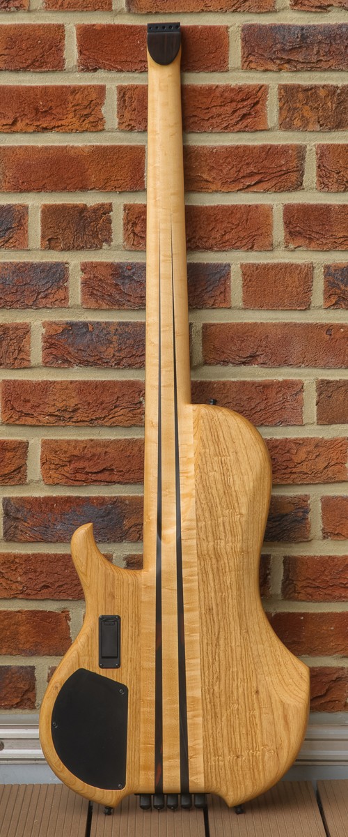

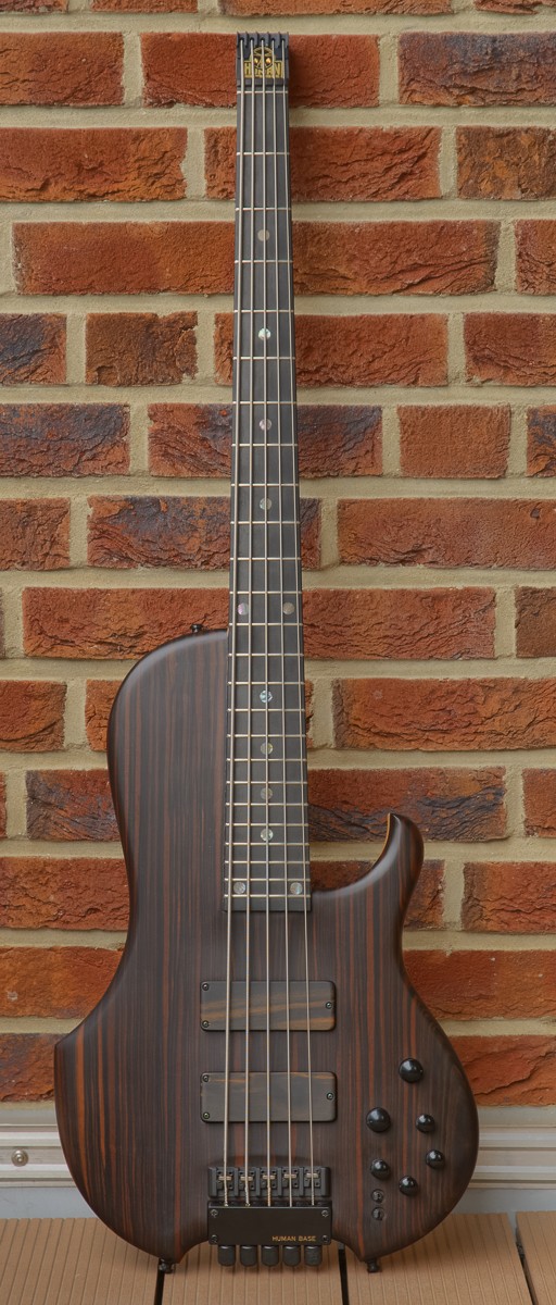

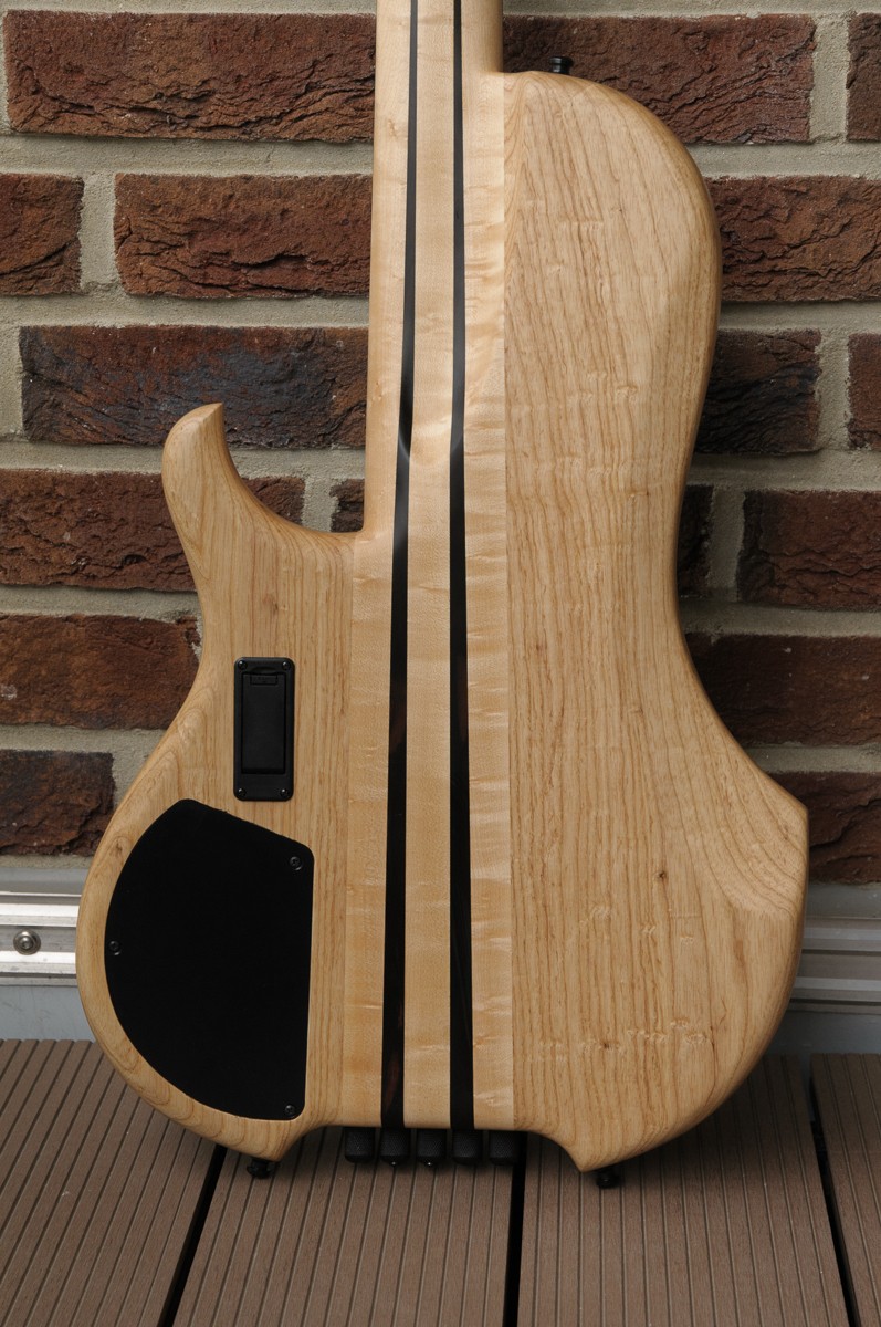

Basis für diese Instrument ist ein Human Base „Class X“,
http://www.humanbase.de/gallery2/view/ClassX/
Die Bodyform ist angelehnt an das Human Base Modell „the Base“, mit Sumpfesche Korpus, Makassar-Ebenholz Decke, durchgehendem Hals, Headless, 36“-Mensur.
http://www.humanbase.de/gallery2/view/The-Base/
HT3_6084.webp HT3_6089.webp HT3_6091.webp HT3_6100.webp HTS_60672014 HDR.webp

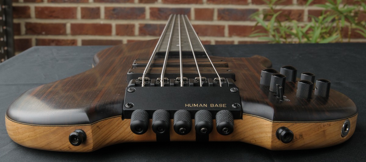

Die Tonabnehmer im Makassar-Ebenholz Gehäuse, sind von Häussel, die aktive 3-Band Elektronik
von Glockenklang.
ETS-Steg mit Piezo-Tonabnehmern in den Saitenreitern, Richter Preamp zur Lautstärkeabstimmung
der einzelnen Saiten. http://www.richter-ee.de/preamps2.html
Piezo / magnetische Pickups über Richter Mischstufe mischbar.
Der Bass hat eine sehr komfortable Saitenlage, einen schlanken Hals, gar keine Kopflastigkeit,
durch das „Single cut“ Design eine tolle Ansprache sowie ausgezeichnetes Sustain.
Ich hätte gerne 3900.- EUR für dieses tolle Instrument.

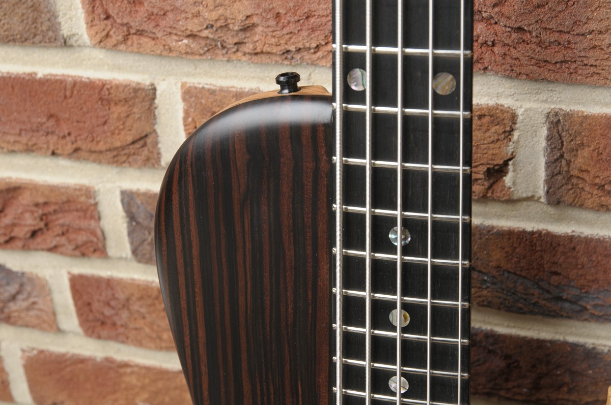

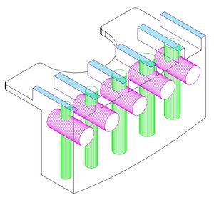

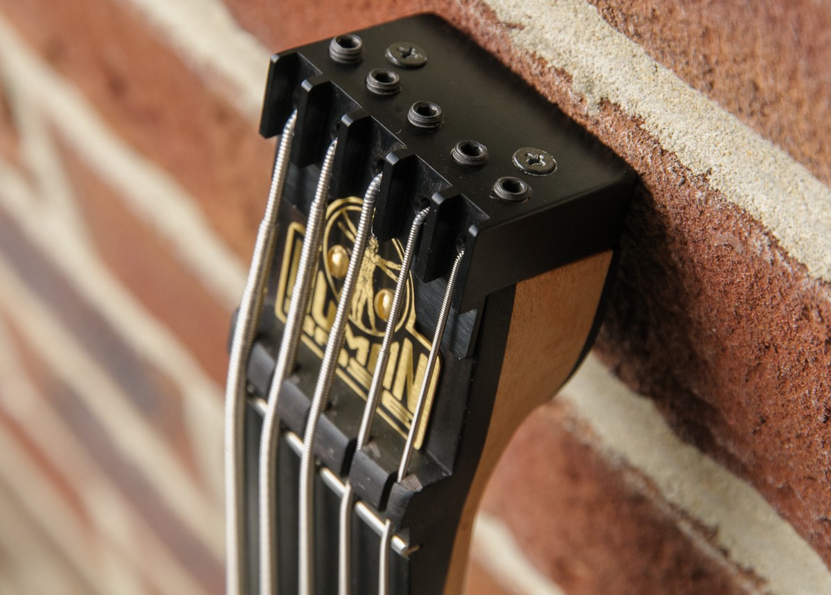

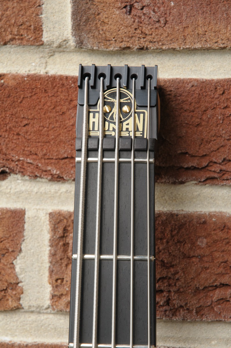

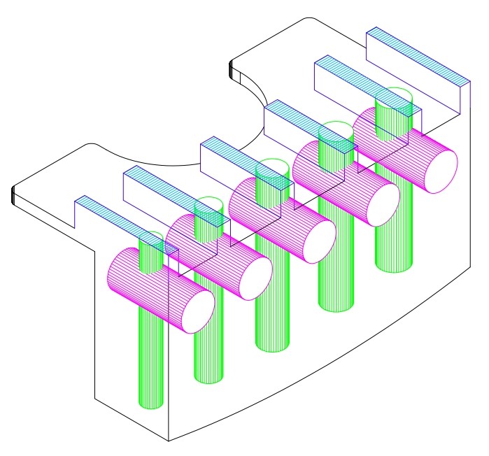

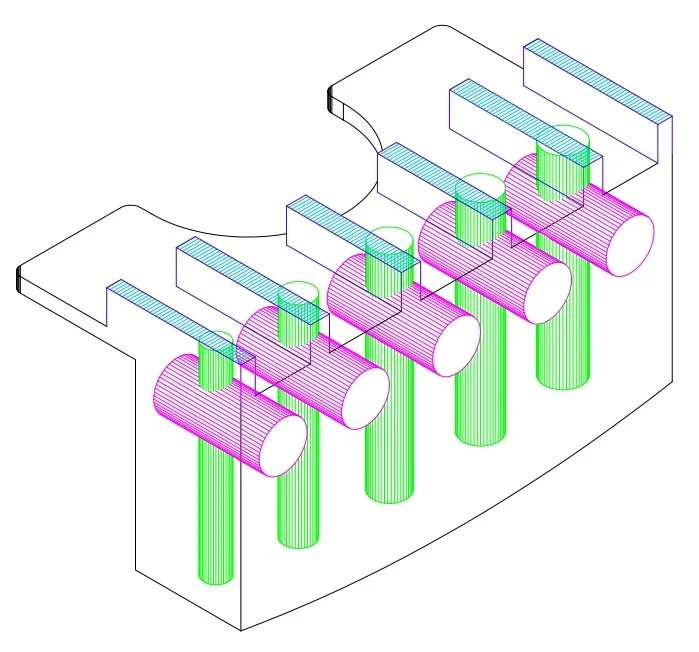

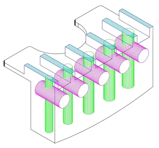

Ich möchte gerne noch auf das Kopfteil hinweisen, Siggi wie auch ich haben ne ganze Weile gesucht, hat uns aber alles nicht gefallen, daher selbst konstruiert,
aus super-festem "Flugzeug" (????) - Alu fräsen und schwarz eloxieren lassen, funktioniert super, Saiten werden durch ein Loch gesteckt, abgeschnitten und mit Schraube fixiert.
Der Bass ist extrem stimm-stabil.
Richtig schönes Teil, jetzt fehlt nur noch der Lotto-Gewinn ;-)
Ist das Kopfstück auch von ETS gefertigt worden ?
Ist Dir keine Saite am 90° Knick gerissen ?
Hallo Basslines,
nein, das Kopfteil hat der Mechaniker-Meister meines Vertrauens nach meiner Zeichnung gefertigt, vorher geprüft und abgesegnet von Siggi,
und eindeutiges nein, keine Saite gerissen, ist auch ein "runder" Knick, nicht scharfkantig. Hab es mit den ersten Saiten dann probiert, an den Saiten gezerrt, gerissen, hält prima,
und im übrigen macht es ein US-Hersteller genau so, Hipshot...... allerdings sind bei meinem die Lochdurchmesser auf die Saiten abgestimmt, bei ETS sind 5 gleich große Löcher drin,
und meine Schrauben treffen "hinten" auf ein Gegenstück, gekerbt für die Saite. Bei ETS wird die Saite ins Gewindeloch gesrückt, aus meiner Sicht hohe Bruchgefahr, bei unserer Version kannste die Schrauben
anziehen, bis es Wasser rausläuft !!!!
und: es war mir sehr wichtig, dass der Halsstab gut zugänglich ist, Zugang unter dem Human Base Logo, außerdem ist das obere Ende so gestaltet, dass der "Kopf" zum Hals abgewinkelt ist,
daher ist exakt der gleiche Saitenzug auf dem Sattel wie beim Bass mit Kopf....... mit dem ETS-Teil hätte dies nicht funktioniert, da der Stabzugang durchs Kopfteil erfolgt.

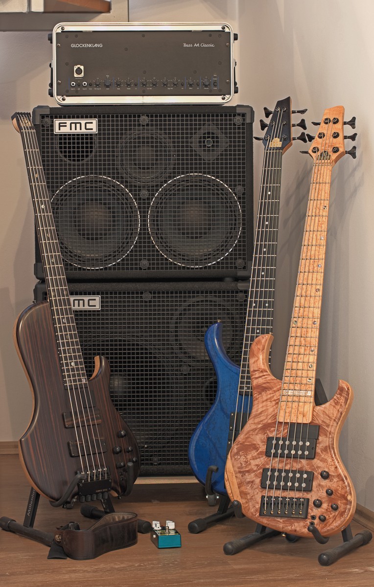

Na, wenn Du DEN verkaufst würde ich gern Deine 6-Saiter sehen!!!
Reaktionen: hamin
  • #11

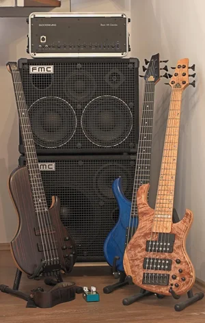

hallo 16fuss,
gerne........
Zur Erklärung: den "blauen" hab ich mal gebraucht gekauft, war damals eine J-Retro Elektronik verbaut, mittlerweile auf Standard (Glockenklang :-) ) durch Siggi umgebaut,
der " braune" war das Geburtstagsgeschenk meiner Frau zu meinem 50ten..... völlig unverkaufbar :-)
Tatsächlich ist der "schwarze" in vieler Hinsicht besser, aber ich mag einfach die 6 Saiten......
