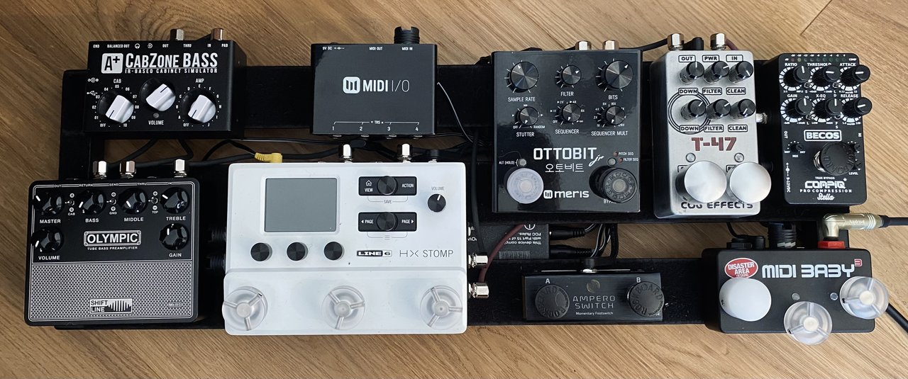

THEMA „Disaster Area midi baby 3 und Meris OTTOBIT“
So einmal kurz etwas gleichermaßen spezielles, wie potentiell nerviges. Angenommen, jemand fĂ€hrt ein solches Setup:
MIDI ROUTING:
DA MIDI BABY3 - HX STOMP (MIDI TROUGH UND Tx MIDI CLOCK OFF [ DANKE @fuux 💛] ) - MIDI I/O - OTTO
Dann gibt es folgendes unbedingt zu beachten: an dem TRS Kabel in der roten Klinkenbuchse des MIDI Baby 3 muss zwingend ein Expressionspedal hĂ€ngen. Wenn an dem eingesteckten Kabel nix hĂ€ngt, dann spielt das MIDI System verrĂŒckt, und man kann in meinem Falle den Ottobit nicht mehr sauber kontrollieren. Das hat mich eine Dreiviertelstunde gekostet, darauf zu kommen, dass das der Fehler bei der Sache ist. FUCKÂČ đŸ˜ŹđŸ„ŽđŸ˜†
Reaktionen: Masl und fuux
MIDI ROUTING:
Gern geschehen 😉! Es muss aber auch nur dann ein EXP angeschlossen sein, wenn im MIDI Baby 3 auch dieser rote Multijack als EXP definiert wurde. Wenn er keiner oder einer anderen Funktion zugeordnet ist, dĂŒrfte das keine Rolle spielen.
Reaktionen: keziahj
  • #30
Stimmt absolut! Danke fĂŒr die wichtige ErgĂ€nzung
