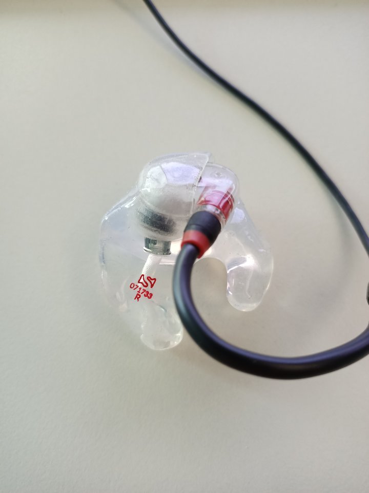

Gestern Bandprobe mit den Scheinhard Custom Sleeves aus Silicon gehabt. Ich kenne meine IE400 gar nicht wieder. So schalldicht habe ich ihn mit den Originalstöpseln nur sehr mühsam und mit viel Druck im Ohr hinbekommen. Bässe und merkwürdigerweise auch die Höhen kommen viel kräftiger. Die InEars kann man da leicht wieder herausnehmen und die Sleeves dann ganz normal mit Wasser und Seife reinigen. Der Kram war zwar ein relativ teuer, aber der Tragekomfort und die bessere Schallisolation machen das alles wieder wett. Jetzt kann unsere Drum-Oger reindreschen wie er will ;-) Ich höre nur noch den Mix vom Pult :-)
Ich habe auch von Scheinhardt angefertigte Sleeves, perfekter Sitz und Sound.
Nach einiger Zeit werden die Sleeves innen aber rutschig und die Hörer glitschen sehr leicht raus.
Ultraschallbad mit etwas Spüli hilft, dazu die Hörer von aussen mit Spüliwasser abwischen. Allerdings hilft das nur kurze Zeit, ich muss Scheinhardt mal fragen, was man da machen kann
…Nach einiger Zeit werden die Sleeves innen aber rutschig und die Hörer glitschen sehr leicht raus.
…nach dem Ultraschallbad, den Einschubkanal für Gras Kopfhörerteil noch einmal mit einem Q-tip nachreinigen, der in etwas Spiritus getaucht war. Das entfernt noch Spülireste…

Was hast Du denn für Hörer da drin? Die IE400PRO sitzen da recht stramm und sind ja noch über die Häfte abgedeckt. Ich muss die Sleeves schon ordentlich biegen, um die da rauszubekommen. Das mag aber je nach Ohrform unterschiedlich sein. Habe halt große Lauscher ;-)
