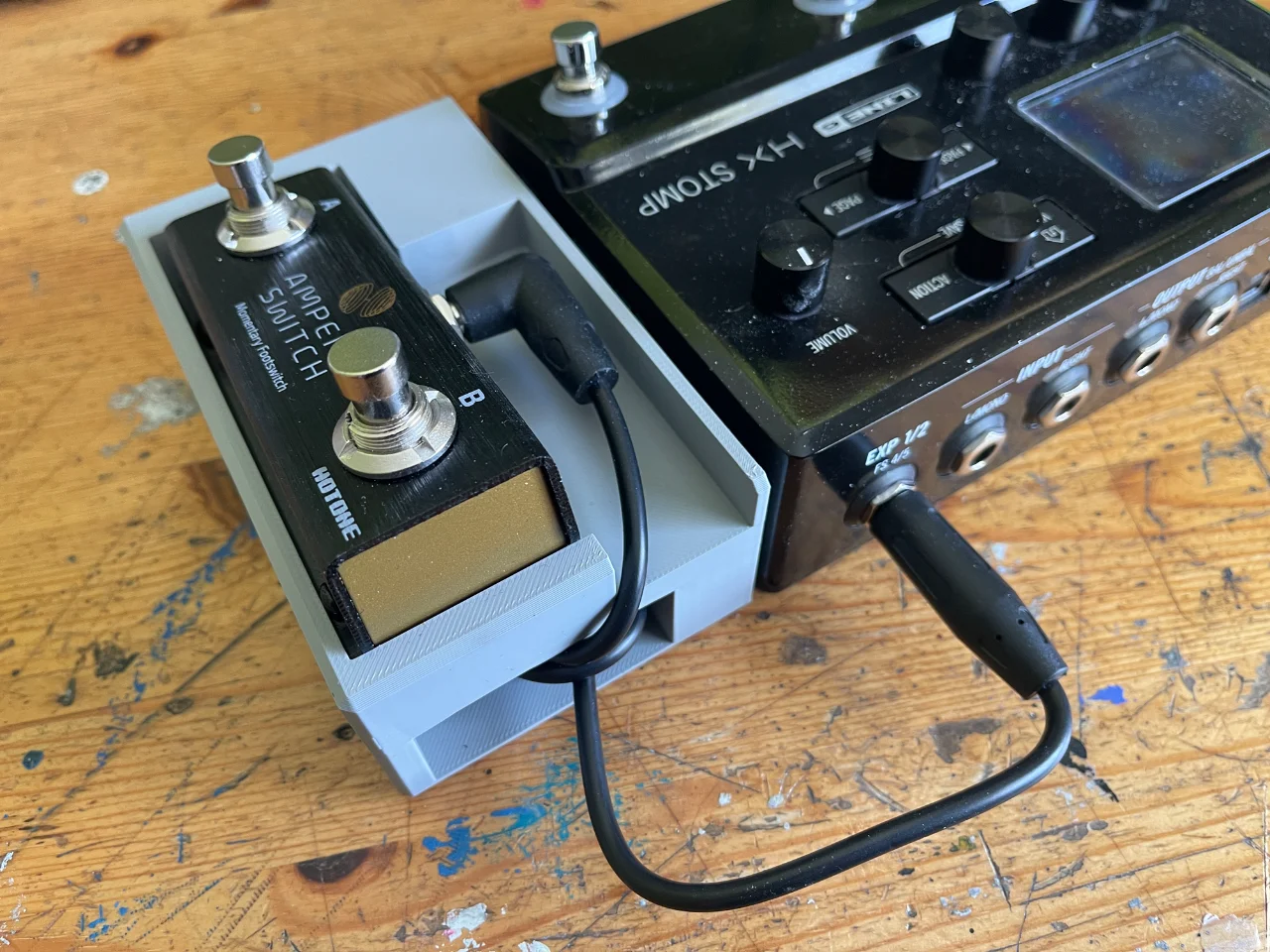

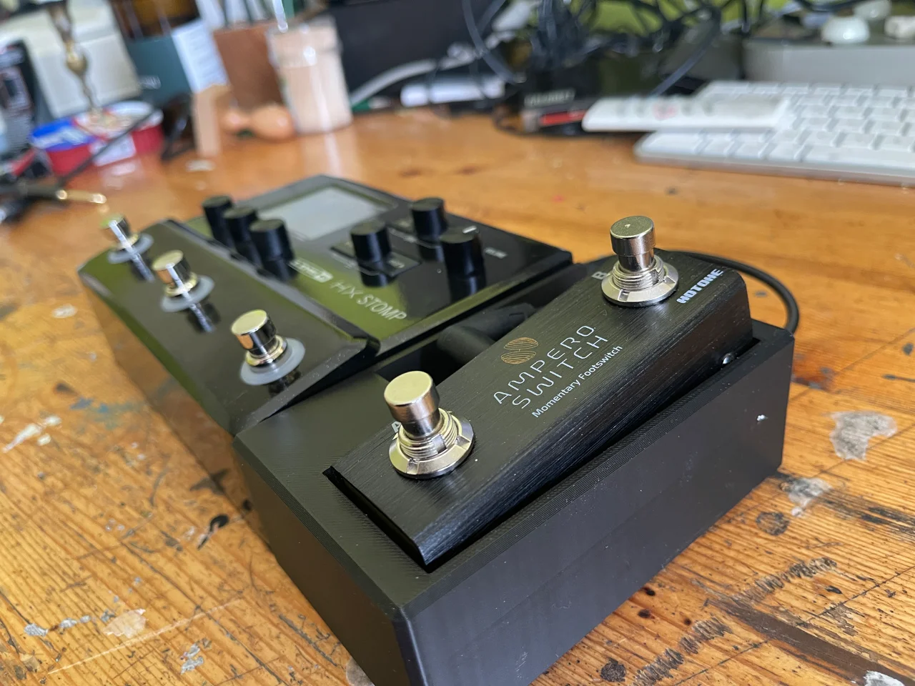

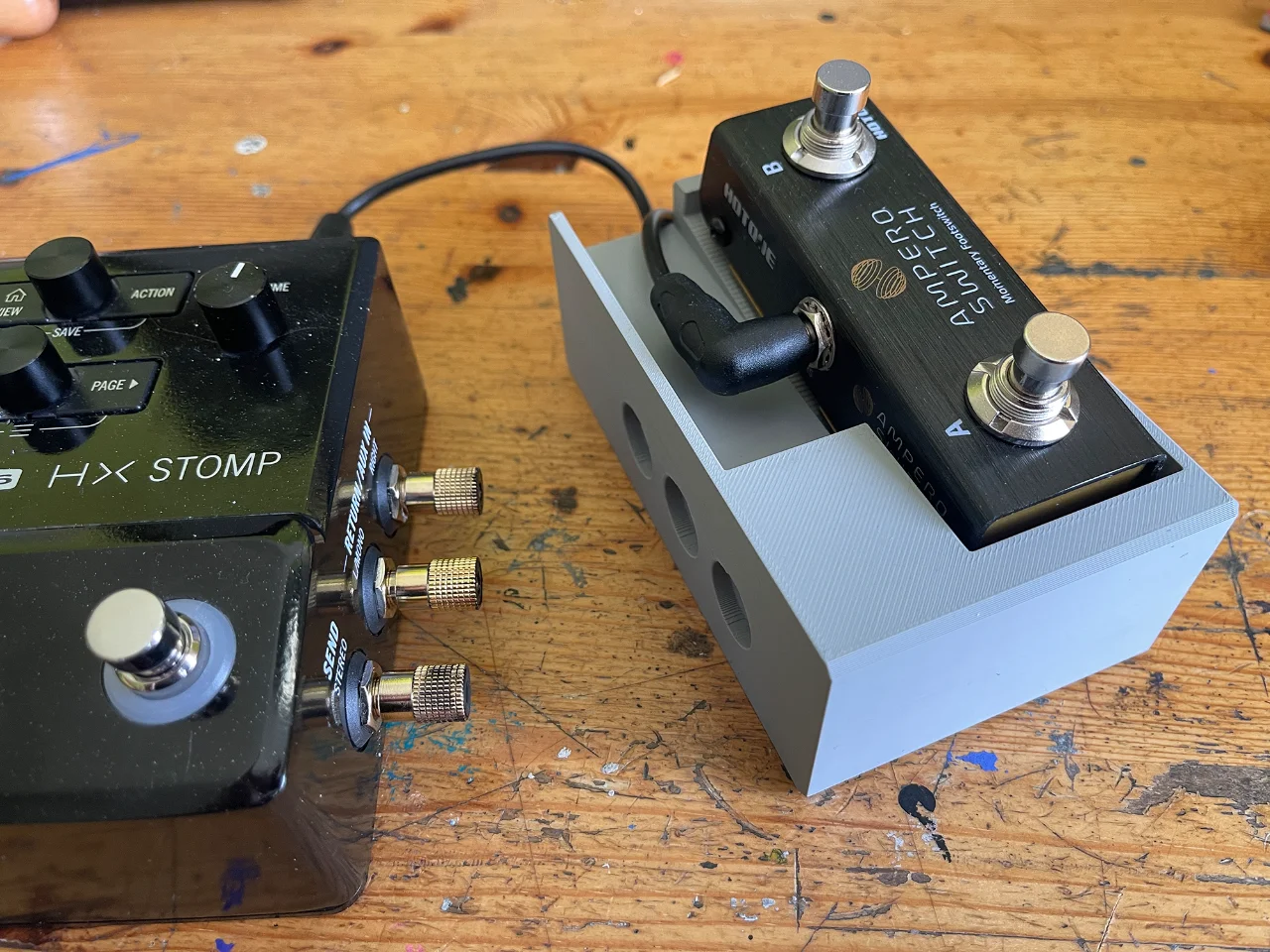

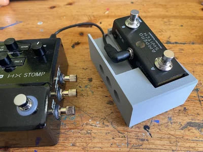

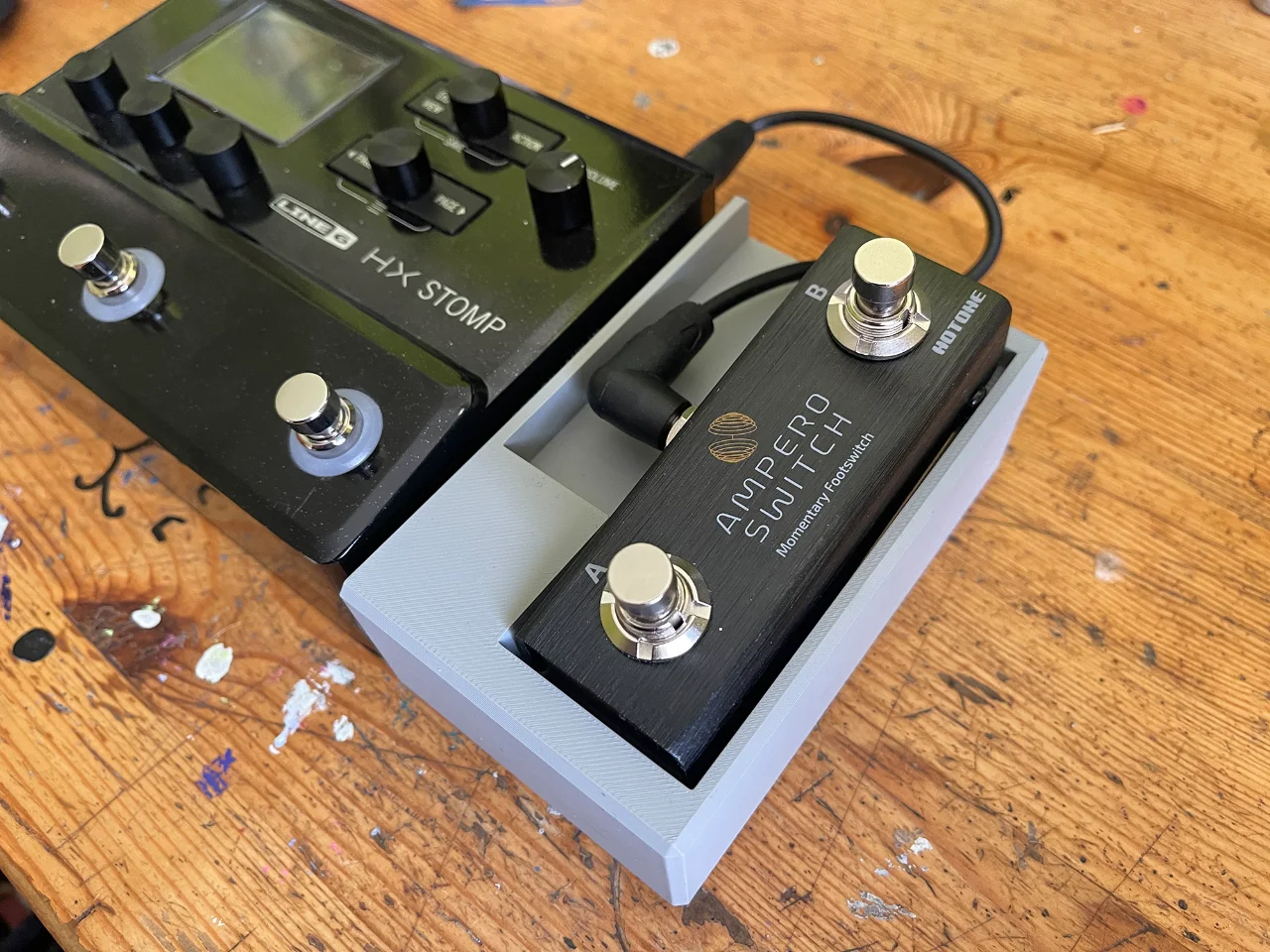

Ich habe da mal was entworfen und 3D-gedruckt: Le Brick, ein einfaches Gehäuse, welches per Klick mit dem Stomp verbunden werden kann - über 3 handelsübliche Klinken-Adapterstecker.
Voraussetzung dafür ist allerdings, dass man die 3 Buchsen an der rechten Gehäuseseite nicht nutzt. Wer externe Effekte einschleifen will, wird mit le Brick also nicht glücklich.

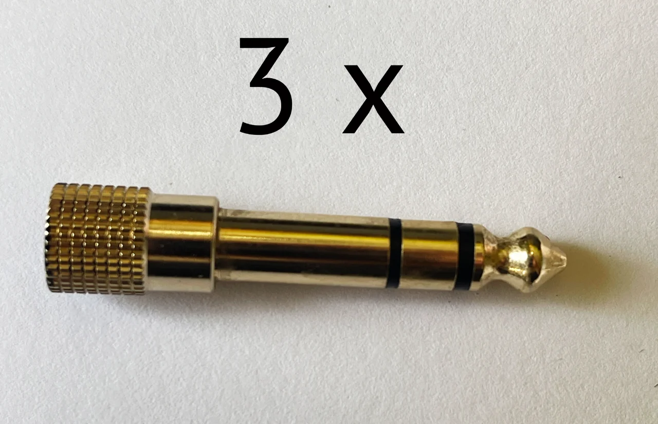

Ansonsten braucht man noch einen Ampero Switch, das ist ein gängiger billiger Amazon-Doppeltaster und 3 handelsübliche Klinkenadapter (Cinch auf Klinke).
Der Ampero Switch kommt mit passendem Verbindungskabel, welches in dem rückseitigen Fach von Le Brick verstaut werden kann.
