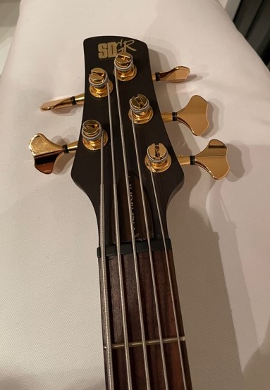

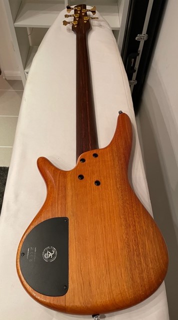

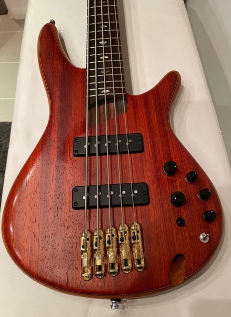

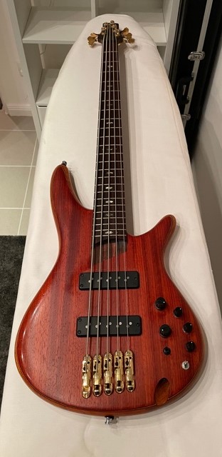

Hier ein paar Fotos:
Hier sieht man die 25 für das 25. Anniversary-Modell
Der silberne Schalter ist der 3x Um für passiv + passive Höhenblende
Insgesamt ein sehr schönes Teil, der mit den Nordstrands auch sehr gut klingt und recht leicht ist!

  • #24
uh... :w00t:
den würde ich auch nicht von der bettkante schupsen. (allerdings auf schwarze hardware umbauen ..)
