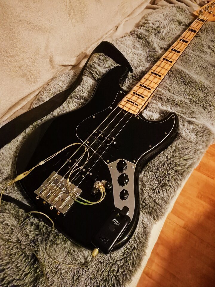

Also kleiner als der Nux Mighty Plug / Pro gehts kaum noch:
Kannst ja mal checken was die iOS App so kann:
Ich hab das an einem Android Tablet laufen funktioniert 1a.
Reaktionen: 3-Diddy, Molodymaker, cwegy und eine weitere Person

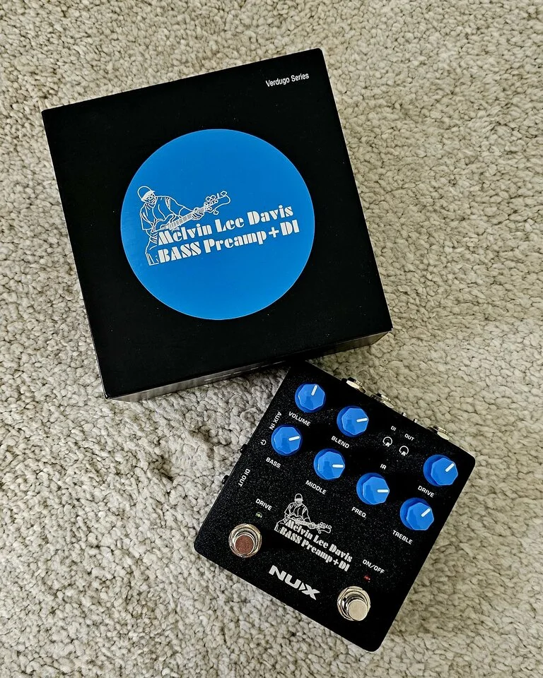

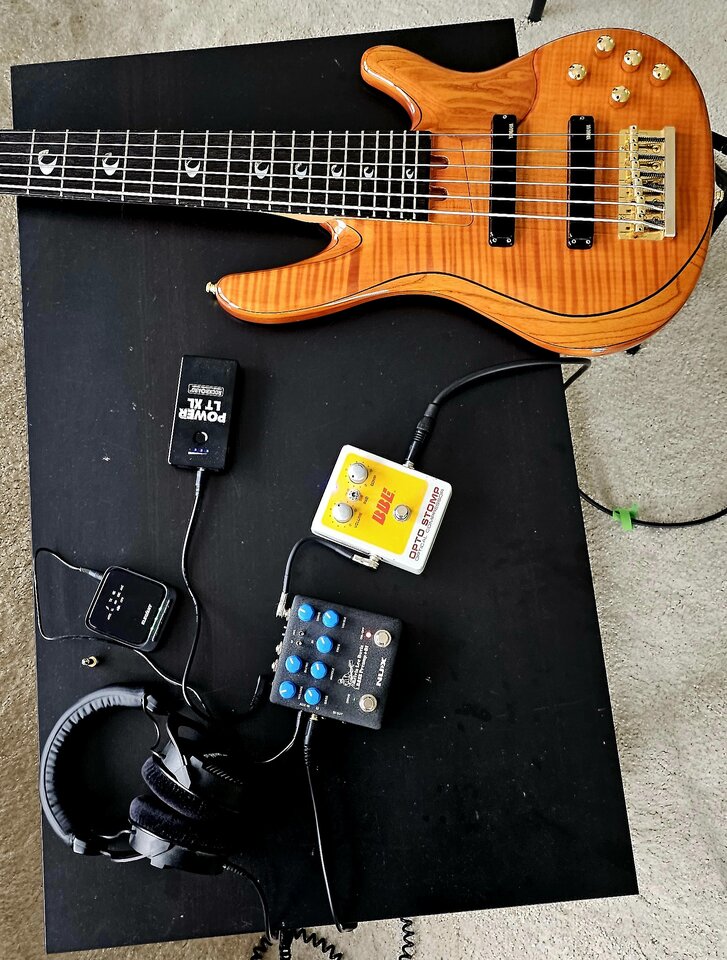

Jetzt habe ich noch einen Nux Melvin Lee Davis Preamp bekommen. Das Ding hat richtig Dampf am Kopfhörer und selbst den DT990 muss ich bändigen, um mir nicht die Ohren kaputt zu machen. Richtig sauberer Ton mit ordentlich Headroom, den man sogar mit einem Kompressor bissi zügeln muss, wenn man zur Musik spielt (vor allem geslappt).
Endlich klingen meine Bässe so, wie sie klingen. Kein digitaler Multieffekt-Mist, kein übersteuern und/oder tot-komprimieren, nix dergleichen...
Einfach ein sauberer Ton.
Mein Tipp: NUX MLD Preamp

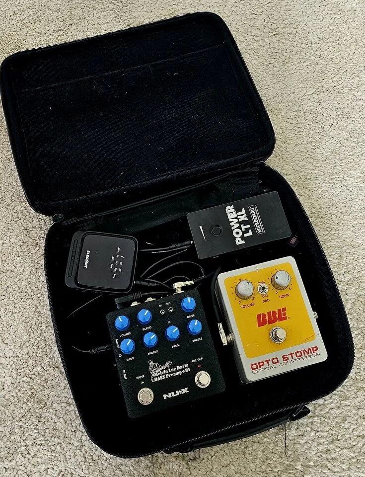

....und gleich ein kleines Übe-Board zusammengestellt. ;)
